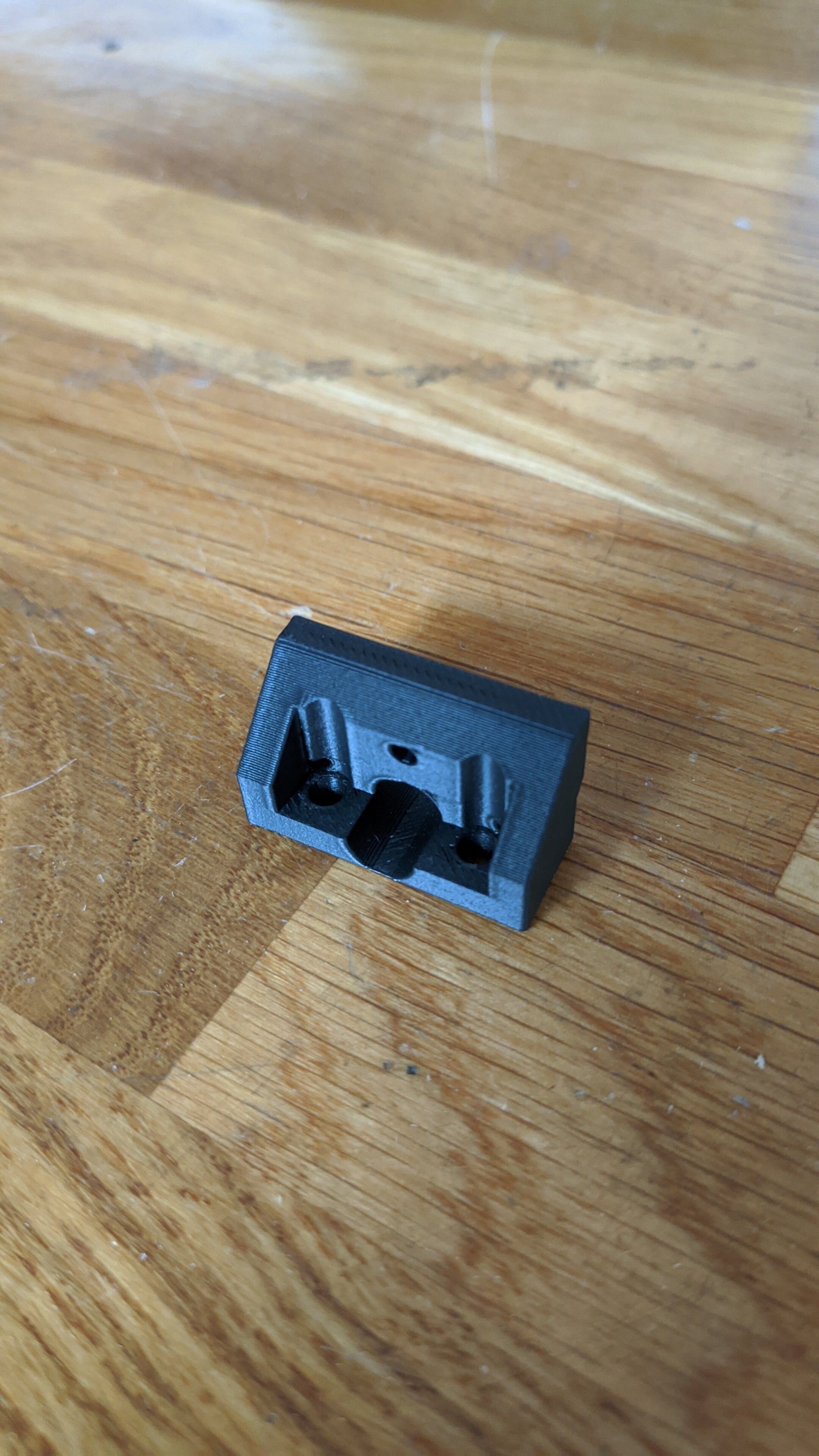

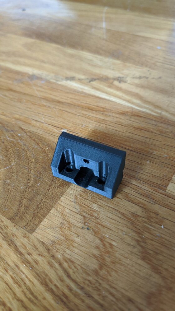

Je suis passé au fablab aujourd'hui pour commencer les découpes, mais le gars en charge de la découpeuse laser n'était pas là... Heureusement, un autre a pu m'aider sur l'impression 3D donc j'ai le plaisir de vous présenter la première pièce de mon télescope, en noir mat pour ne rien gâcher 🥳
Bon OK, elle est en PLA car ils n'avaient pas de PETG en stock, je sais c'est pas bien 😜 Mais ça permet de voir ce que ça donne en vrai et ça servira toujours pour tester des choses en attendant d'avoir le PETG qui va bien.
Je vais essayer de commencer les découpes dès demain si possible, sinon ça sera dans quelques jours.
J'ai parlé un peu des possibilités d'impression 3D pour d'autres pièces avec les gens du fablab, je vous ferai un petit topo ultérieurement pour voir ce qui paraît être intéressant ou pas.

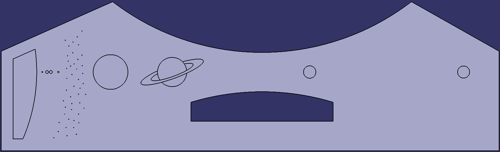

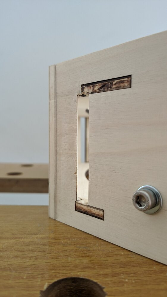

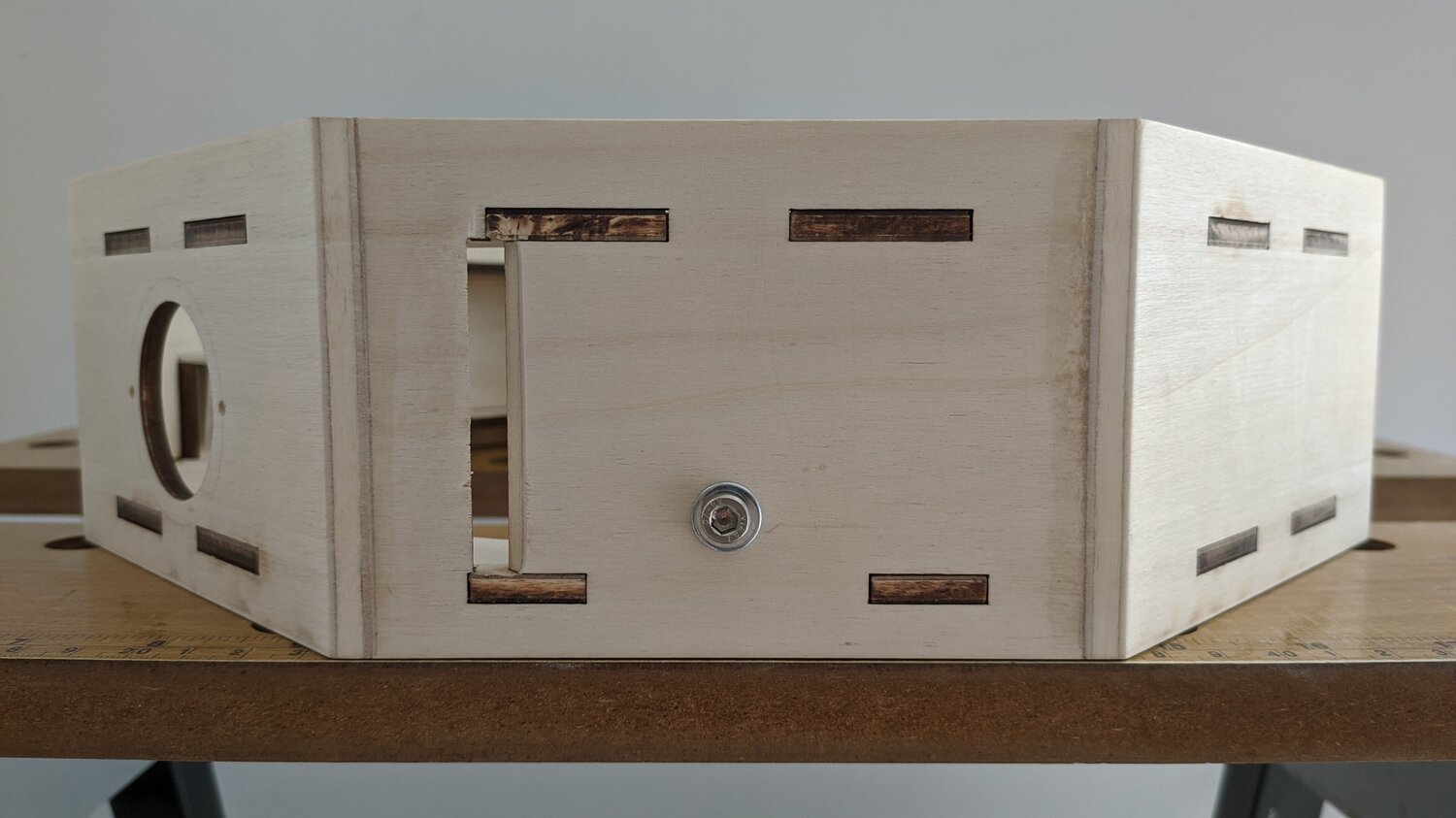

Allez, premier jet pour l'un des côtés.   Du classique mais au moins ça pose le thème pour le personnel de la sécurité des aéroports qui se/me demandera ce que je transporte 😁
Ça m'a permis de me remettre doucement à CATIA, ça va ça revient vite. Modèle entièrement paramétré donc je peux jouer sur les tailles/distances très facilement, je ferai un peu de tests pour voir ce qui donne le "meilleur" résultat. Et si je trouve un compromis sympa j'améliorerai en mettant un peu de détails supplémentaires.
J'espère juste trouver une solution facile pour transposer ça dans les fichiers DXF de découpe laser, j'ai pas spécialement envie de me refaire le boulot dans un autre outil que je ne maîtrise en plus pas 😅

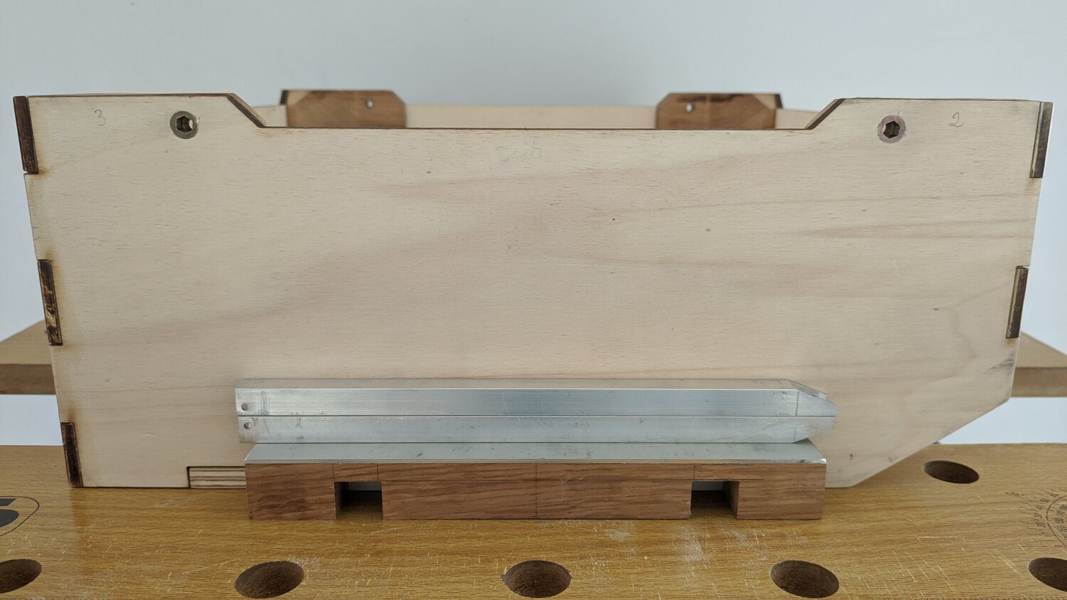

Sinon hier j'ai fait découper au laser les pièces de 5 mm d'épaisseur. J'en ai sûrement 2 ou 3 à refaire car mal découpées ou un peu abîmées, mais j'ai beaucoup de rab de contreplaqué (plus du double de la quantité nécessaire) donc pas bien grave. J'ai essayé des montages à blanc et tout s'emboîte parfaitement sans forcer, c'est nickel.
En tout cas c'est magique cette machine, ça fait gagner beaucoup de temps - surtout quand, comme moi, on n'a pas d'atelier -  et ouvre tellement de perspectives pour tester des choses 🤩
La prochaine fois j'attaque les pièces de 10 mm d'épaisseur. Je vais commencer à réfléchir aux autres côtés personnalisables car il vaut mieux graver en même temps que la découpe, donc plus j'ai de choses figées mieux ce sera - même si, en tant que tel, j'ai déjà de quoi m'amuser avec l'assemblage de la cage secondaire qui est entièrement en 5 mm.
Edit : A priori on partirait sur de la gravure peu profonde, de l'ordre du mm, histoire de rester dans les couches extérieures du contreplaqué. Donc effectivement aucun risque de fragiliser quoi que ce soit avec si peu, d'autant plus qu'on sera sur une épaisseur de 10 mm et pas 5.
Modifié par Astro-Pépito
Pas d'avancement depuis 2 semaines pour diverses raisons.
Je devrais passer ce WE à la découpe des pièces en 10 mm, sans personnalisation pour le moment. J'essaierai la gravure plus tard, et si ça se centre mal car prise de références moins aisée c'est pas grave, je redécouperai et graverai dans le gros surplus de contreplaqué que j'ai.
Je vais aussi m'attaquer à l'impression 3D des 2 autres pièces de l'araignée pas imprimées la première fois ainsi qu'à de premiers exemplaires de test pour les éléments des cales latérales que je me suis amusé à modéliser ce soir :
Les cotes sont approximatives car il y a des largesses laissées dans les plans et certaines cotes se déterminent à la construction, mais ça permettra de dégrossir le travail et de comprendre certaines choses avant de passer à l'impression des exemplaires finaux si cela semble pertinent.
A suivre !

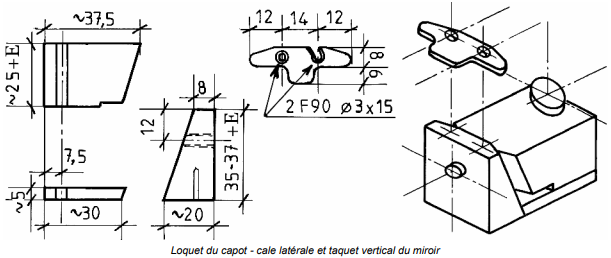

plusieurs choses sur cette piece :
- pour dessiner cette piece il faut connaire les cotes du plat à tarte.
- j'ai jamais eu confiance de faire cette piece en impression 3D car elles sont tres importantes pour le maintient de la collimation, du miroir au rangement. ça doit bloquer le miroir au petit choc, on sait jamais...
- il faut que la piece soit vissé par le fond de la boite, il y a la vis de la touche laterale et les vis des cales antibasculement. donc il ne faut pas de laminage au serrage.
- le plat à tarte est rond donc il manquera  les  congés sur tes pièces.
- la pièce de verrouillage du plateau n'est pas  de la même hauteur sur toutes sa surface. il faut une zone de dégagement pour recevoir la cage secondaire afin qu'elle  rentre dans la caisse primaire sans depasser.
Sur les derniers modèles que l'on a réalisé, on a fait plus simple, en remplaçant le plat à tarte par un disque en dibond pour protéger le miroir bloqué entre les cales latérales en bois dur. le verrouillage du disque et l'antibasculement sont gérés  par la même pièce : un simple crochet en L.
Yannick
Il y a 4 heures, yannick78 a dit :
Yannick
Je trouve pas comment découper proprement la citation pour répondre question par question donc je fais au mieux pour que ça soit compréhensible 😉

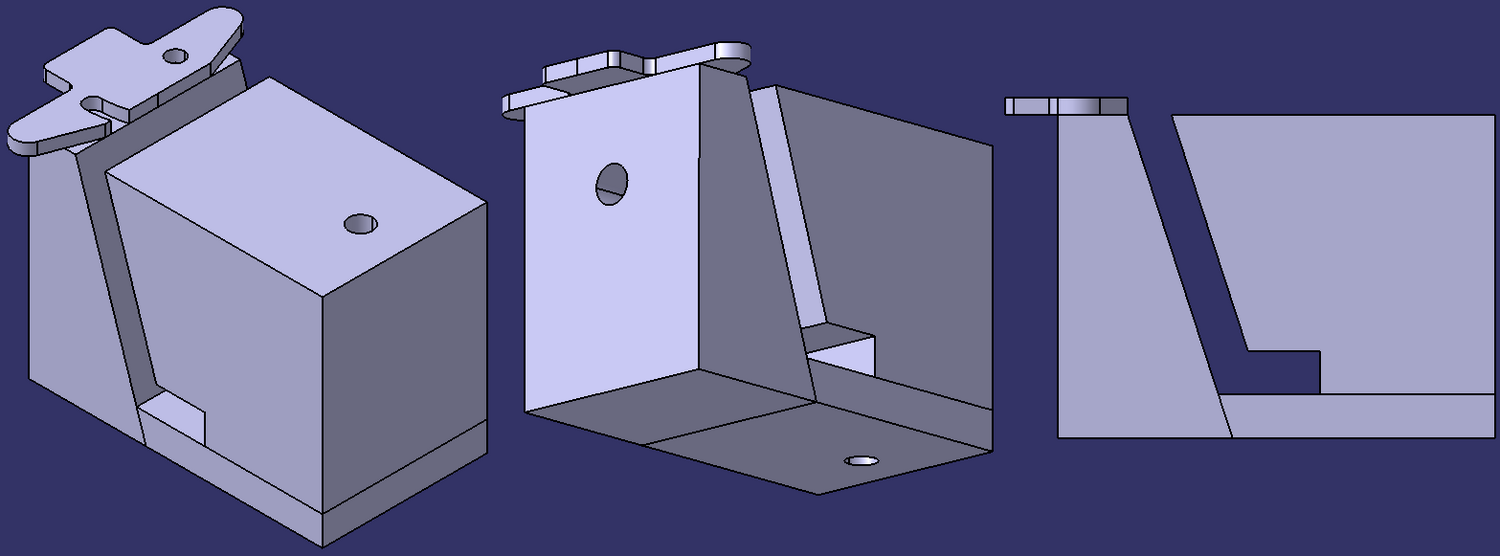

  • Je ne compte pas utiliser de plat à tarte mais un système comme celui de @joker0247 : En plus j'ai pu récupérer un disque propre de 280 mm de diamètre en contreplaqué de 5 mm issu de la découpe d'un des octogones de la cage secondaire, donc ça peut me servir de premier couvercle. J'envisage aussi le Dibond comme indiqué sur le site du club si cette solution ne fonctionne pas pour une raison quelconque.
    Je n'arrive pas à voir clairement sur les photos de @joker0247 quelles pièces sont conservées ou non pour cette solution par rapport au plat à tarte mais ce n'est pas grave, je peux me permettre d'imprimer des pièces quitte à ce qu'elles ne servent pas ; au pire, ça m'apprend des choses sur l'impression 3D.
  • Moi aussi je me pose la question de la pertinence de l'impression 3D pour ces pièces. J'ai accès à une imprimante 3D pour pas très cher donc j'en profite pour tester. Je vais pour le moment imprimer un seul exemplaire test avec des dimensions approximatives pour voir ce que ça donne, comment tout ça s'articule et je te montrerai le résultat quand je passerai vous voir (j'espère la semaine qui arrive, sinon en juin). Ca sera l'occasion d'évaluer l'intérêt d'y passer ou non avec vos connaissances et votre retex 🙂
  • Je ne comprends pas cette phrase : "La pièce de verrouillage du plateau n'est pas  de la même hauteur sur toutes sa surface" + la photo que tu mets. Je me suis basé sur les plans papier donnés par Pierre et il n'y a pas, à mon sens, de tel décrochage. C'est exactement le même schéma que celui-ci trouvé en page 14 des plans paramétrables :
    J'ai loupé un truc ?
Sinon j'ai aussi préparé un modèle 3D pour imprimer le passe-filtres en 2 mm d'épaisseur en me basant sur le plan de la page 17 des plans paramétrables. Il faut que je regarde s'il y a moyen d'avoir un filetage sur cette épaisseur histoire de faciliter le montage/démontage des filtres. Là encore c'est pour tester, on verra ce que ça donne ! 🙂
Oui mais le haut de la pièce en haut à gauche (hauteur 25) est bien plan sur le dessin mais pas sur la photo de ton précédent message, non ? C'est ça que je ne comprends pas. Je dois mal interpréter la photo par rapport au dessin 🤔
Mais encore une fois c'est pas bien grave, c'est du test et je comprendrai sûrement mieux en ayant tout dans les mains, d'autant plus si j'arrive à passer vous voir.
