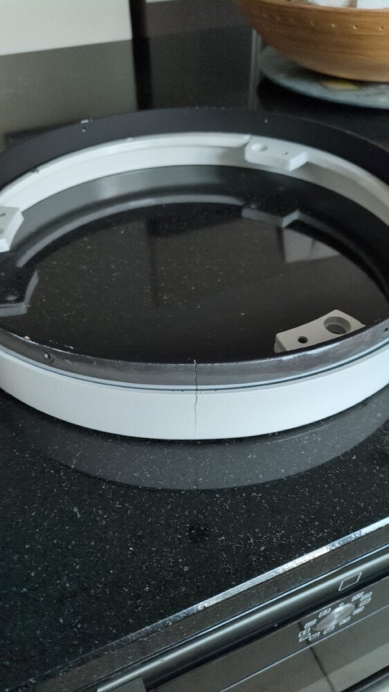

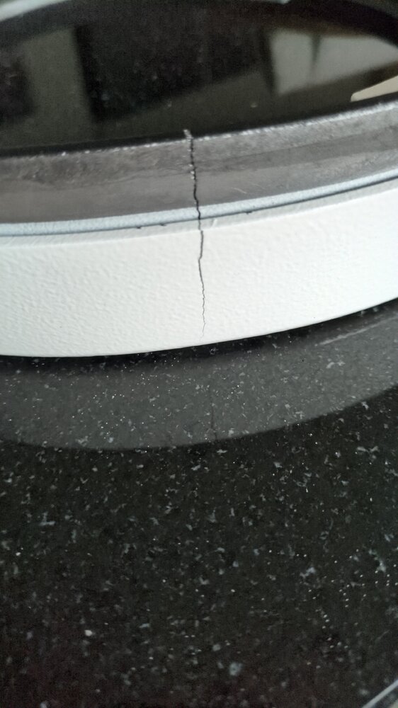

J'ai eu un problème avec mon tube Newton Skywatcher 300/1200 Quattro alu.
Il a chuté et la base de support métallique tenant le primaire est fêlé.
Le primaire n'a rien heureusement.
Doutant désormais de la rigidité du maintien du primaire, je dois la changer.
Si quelqu'un a ça... Elle n'est pas commandable seule...IMG-20250515-WA0004.thumb.jpeg.d05b2c64de759d510ae59ed98beaa9bb.jpeg
Merci !
Ce n'est pas commandable, mais ce n'est pas possible de le faire passer en SAV? Je me doute que ça veut dire plus de télescope pendant des mois... Mais je pose la question de savoir si c'est un peu comme le politique appliquée sur les APN?
Modifié par Wan186
Tu as essayé de passer par Pierro Astro ? Il y a quelques années, il m'avait fourni une pièce de monture SW qui n'était pas au catalogue.
Avant de changer la pièce,  ça ne vaudrait pas la peine de l'essayer ainsi? En injectant de la colle liquide cyanoacrylate dans la fissure auparavant.  La pièce ne subit pas beaucoup d'effort et reste fixée au tube et la fissure n'a pas l'air traversante complètement. Un peu bricolo mais faute de mieux 🙄
Il y a 3 heures, krotdebouk a dit :
Bonjour oui, j'ai demandé à Pierro astro.
Pierre Franquet m'a indiqué que la pièce n'était pas commandable à l'unité...
il y a une heure, Pascal76 a dit :
Malheureusement, le fissure travaille avec le poids, je ne voudrais pas faire tomber le miroir :)
Ce barillet est tenu au fond du tube par 6 vis ? si c'est le cas il n'y a pas vraiment de risque que le primaire tombe quand bien même il serait coupé en deux. Le seul risque c'est s'il y a déformation et contrainte du coup sur le miroir.
Je suis d'avis de beurrer de colle la fissure et de remonter ainsi.
Il y a 6 heures, Super a dit :
A vérifier en effet
Colle epoxy (par exemple Bison Epoxy Metal), un serre-joint et un peu de patience et inutile de se faire des soucis ou de remplacer quoi que ce soit.
Modifié par sixela
