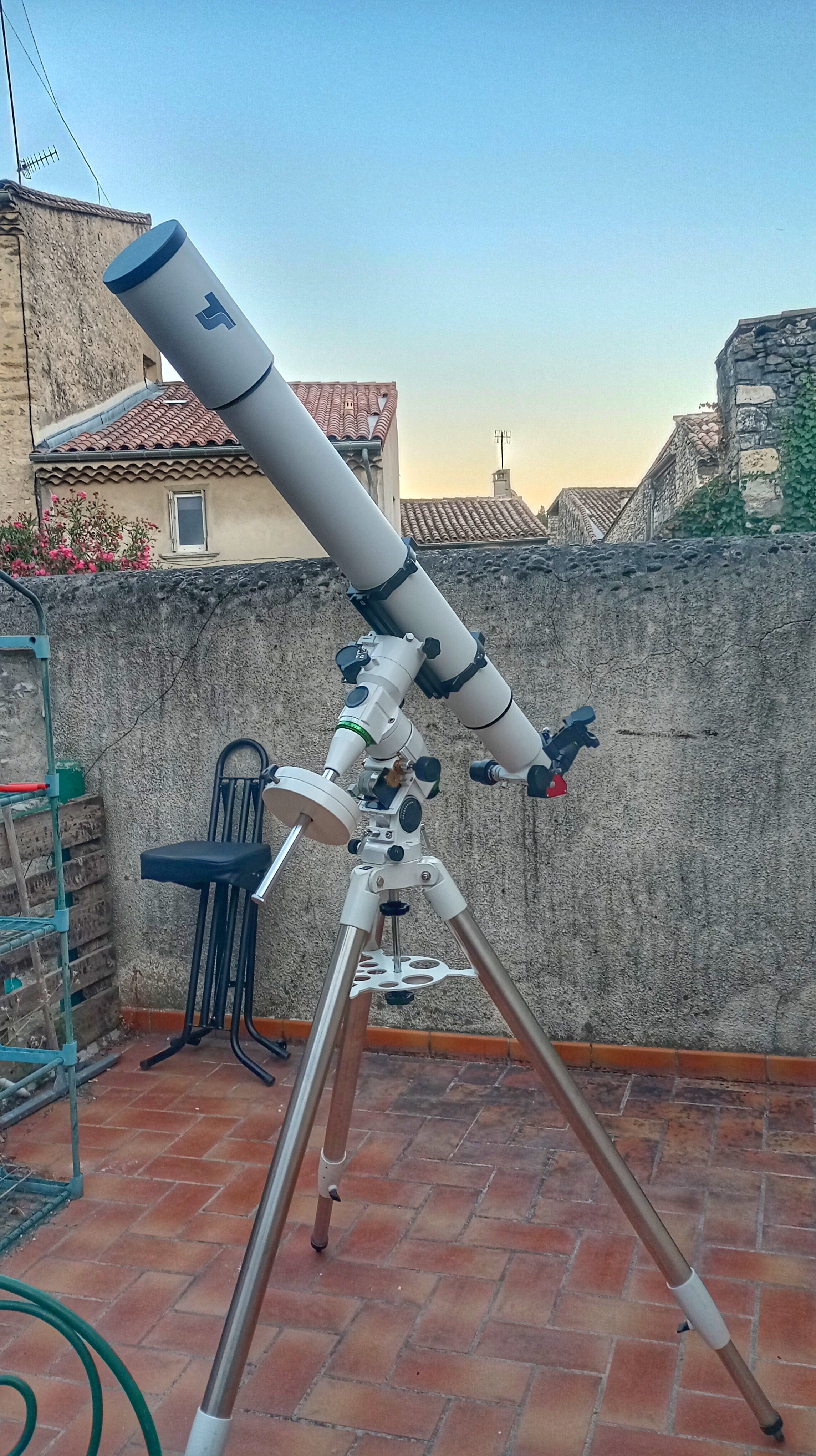

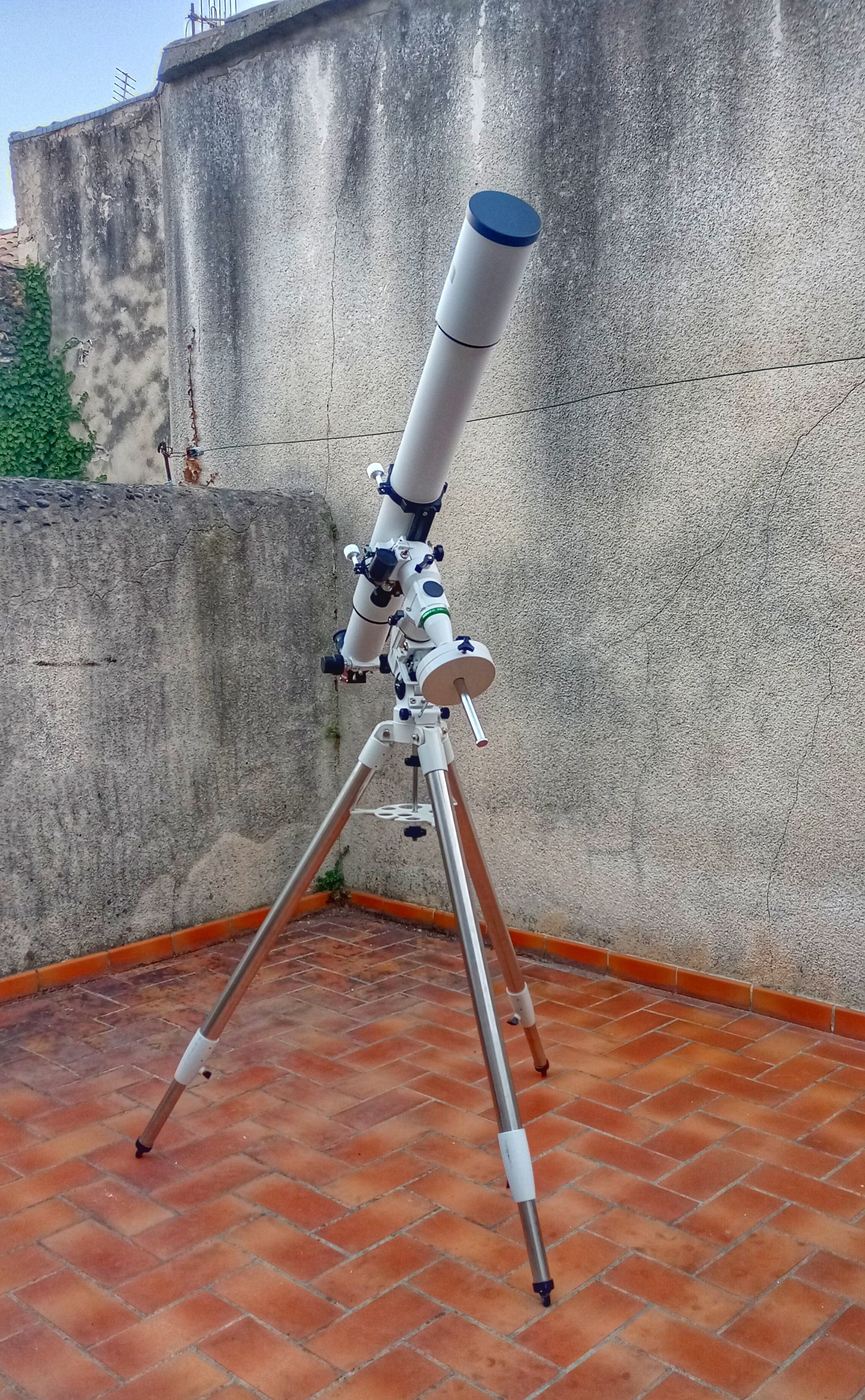

UPS a fini par trouver mon domicile et me livrer la lunette
1000008199.thumb.jpg.8e8acc9885dd3341beb65d0f4049c957.jpg1000008200.thumb.jpg.e20b0ca315ff8be3b555f3c27ed76612.jpg

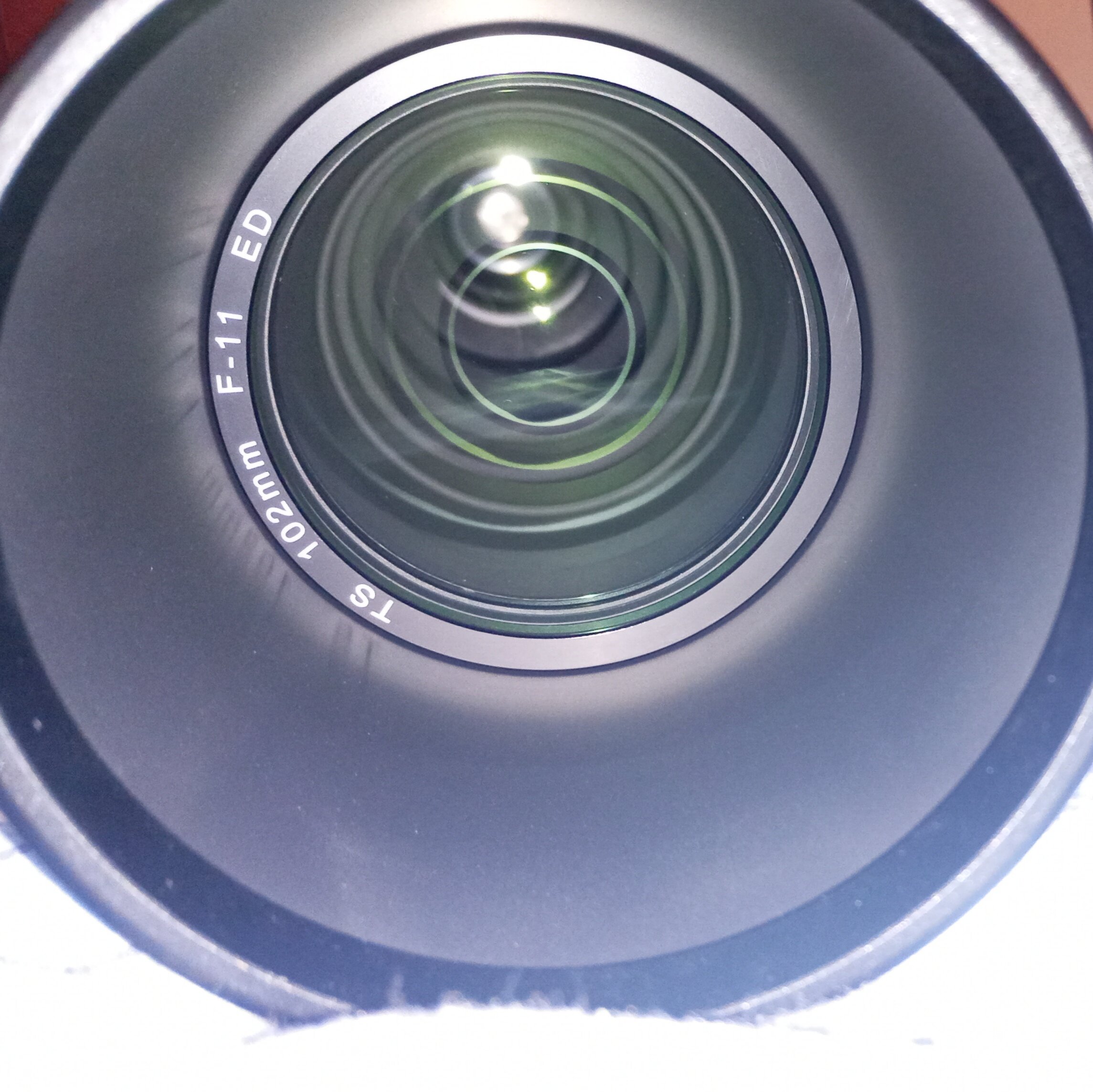

Reçue aujourd'hui, la qualité perçue est sans surprise très bonne.  je viens de la monter sur l'EQ5 et de faire l'équilibrage : elle est étonnamment légère pour son gabarit, ça surprend. Quelques petites différences par rapport à ma 80 APO de la même marque : le revêtement blanc est mat contrairement à la 80APO où il est bien brillant et légèrement nacré. Le pare-buée n'a pas de vis de verrouillage, il coulisse de manière ferme et ça a l'air bien suffisant. Le focuseur est à crémaillère là où c'est un système crayford sur la 80.
J'attends que la nuit se fasse et je vais aller tâter rapidement quelques étoiles doubles classiques. Demain matin si j'ai le temps au réveil j'irai voir la Lune.

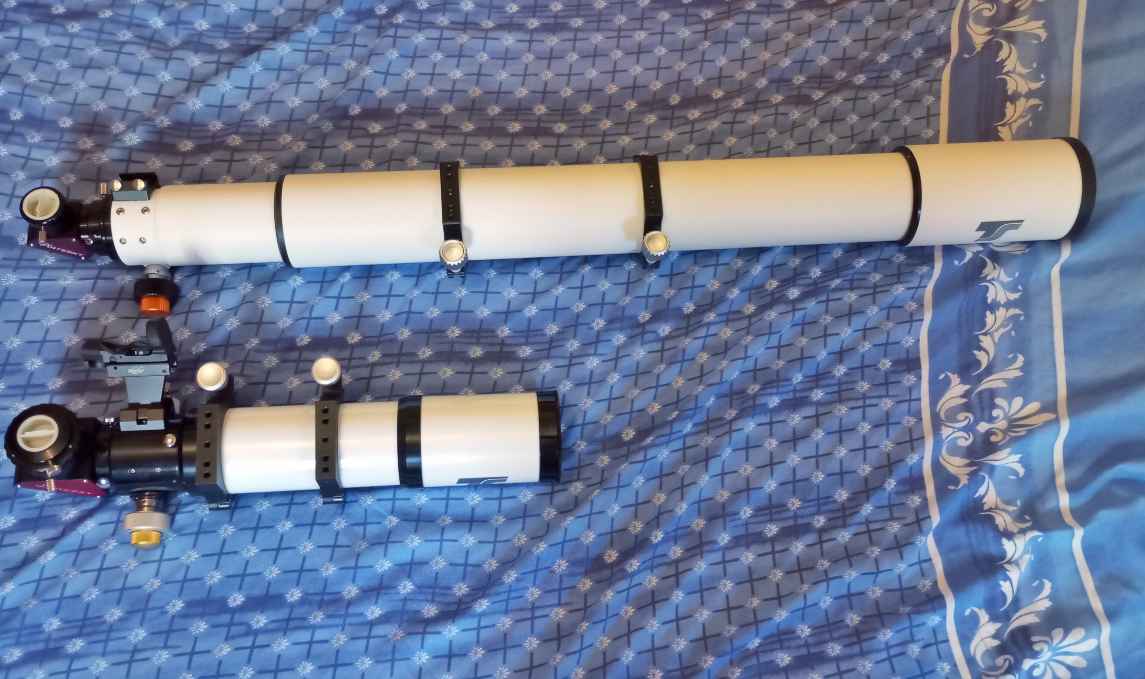

Pour info, la taille comparée à la 80 f6 (pares-buée sortis)... Ça fait vraiment longue lunette 😄

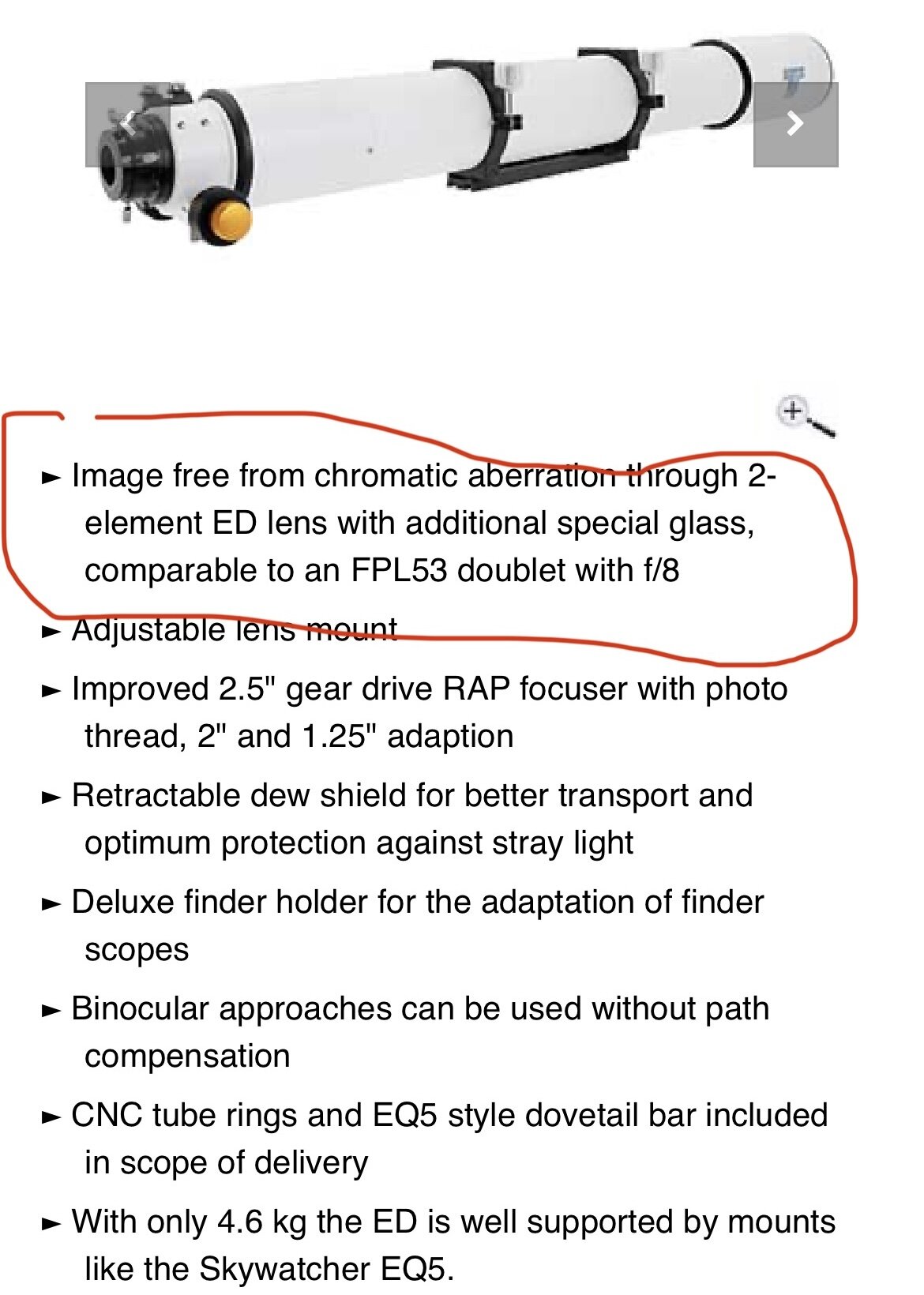

j’ai depuis 2 ans cette ts 102f11
elle est juste un poil plus longue que ta 90/1000 (et évidemment plus large)
elle est plus petite que ma Bresser Ar127 !
la différence avec la Ts102/714 c’est que cette dernière est plus orientée photo cp
et dispose d’un verre fpl-53 et lanthane
cependant, grâce à cette correction,
elle envoie du lourd en Grossissement avec des oculaires de courtes focales ou Barlow. comme c’est une F7 , le champ est plus grand également.
J’ai longuement hésiter à me l’acheter pour du nomade , mais ça me dérange d’avoir le même diamètre pour juste une question de longueur :refl:
Ps: c’est du fpl 51 en verre , mais comparable au fpl53 grâce à sa longue focale. :)

La TS102F11 existe aussi en version "SD" avec du S-FPL-53, vendue comme équivalente à une APO de F7. Mais beaucoup plus chère (1400€ de mémoire). Ce sera à confirmer sur les planètes (et notamment Jupiter), mais je n'ai pas pu déceler de chromatisme dans mes tests rapides, même sur Vega. La version SD doit être mortelle en imagerie.
La version fpl 51 aussi qui ne fait 1m de long une fois repliée, comme la simple achro.
Que valent ces fpl 53 F11 vis à vis d'une tak 100: faut chercher longtemps visuellement, y compris sur le segment de couleur bleu profond.
Le triplet tsa tient un poil mieux la route dans ce bleu profond.
A réfléchir.
