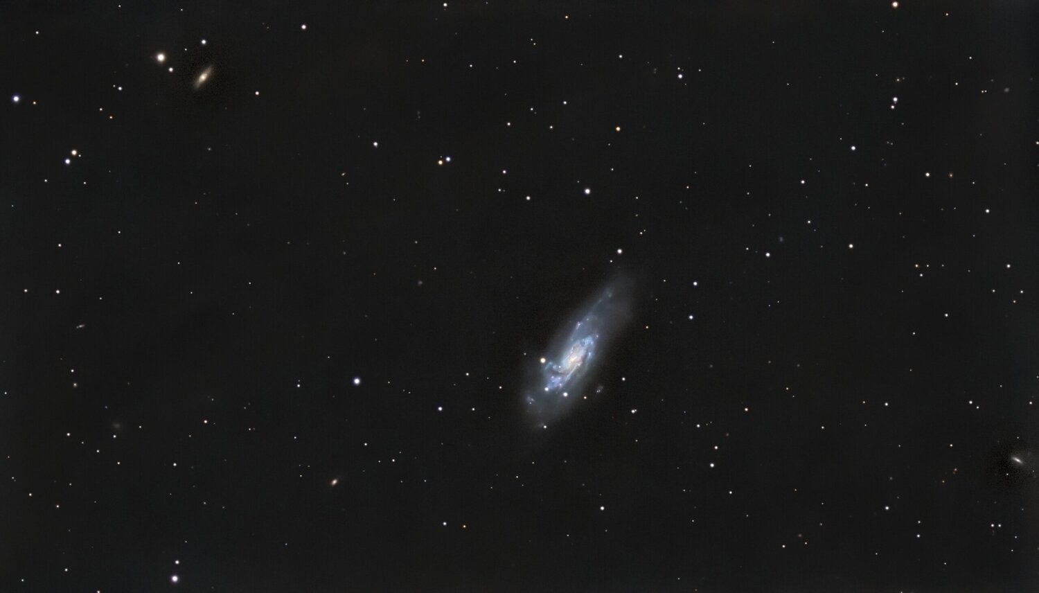

Voici une autre galaxie pas évidente à faire, mais avec de la patience on y arrive.

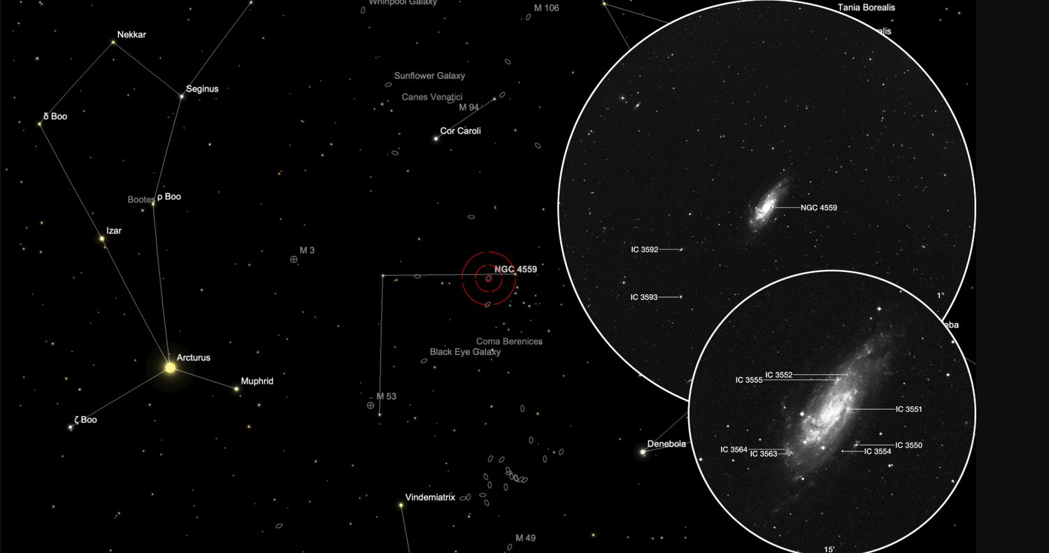

NGC 4559 (ou Caldwell 36) est une galaxie spirale intermédiaire relativement rapprochée et située dans la constellation de la Chevelure de Bérénice.
Elle a été découverte par l'astronome germano-britannique William Herschel en 1785.
Plusieurs objets (IC 3550, IC 3551, IC 3552, IC 3554, IC 3555, IC 3563 et IC 3564) sont soit des étoiles de notre galaxie superposées à NGC 4559 ou encore des nébuleuses en émission de cette galaxie.
Lunette Skywatcher 80ED (80/600) + réducteur 0.8x   @ 479mm
Caméra planétaire Player One Neptune-664c + filtre Player One IRcut Anti-halos
Monture HEQ5 kit courroie Rowan
Autoguidage via lunette guide 60/270, Asi290mm / PHD2
Acquisition NINA
461 x 30s
Gain 180
Traitement Siril, Pixinsight, Photolab 6.

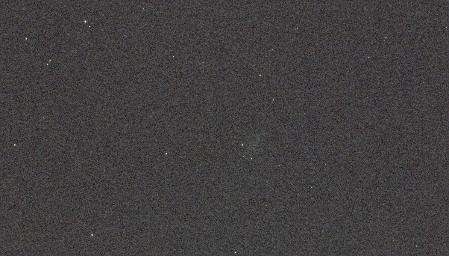

une brute de 30s:
13393757
