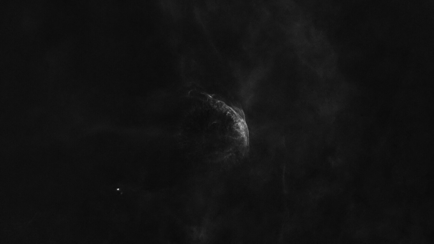

Magnifique !  On apercoit bien la "roue" en bas a gauche de la virgule. , elle est tres faible en OIII pure.

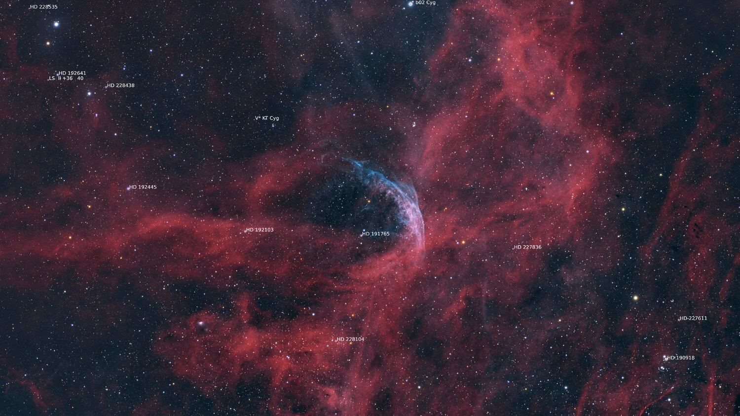

Pour le RGB, tu es a quelle gain ? 250 pour avoir le mode low read noise ? Si le RGB est fait pour les etoiles, a mon avis ca sera mieux de te metre a gain 100 ou meme 0 et faire des pose de 1min ou 2 tranquille.
Enfin a tester.

  Le 02/07/2025 à 17:08, Ant-1 a dit :
Voir davantage
Elle est particulière la MiniCam8.. C'est une caméra 12 bits avec deux modes dont celui appelé "Linearity HDR" qui sort un pseudo 16 bits. Avec lui c'est Gain 9/Offset 100 obligatoire et ce pseudo 16 bits qui est pas mal. Si tu passes sur l'autre mode, "Full Resolution", tu as la main sur les valeurs de gain et d'offset mais tu perds le 16 bits et ça crame vite les étoiles.
Il ne reste plus que la possibilité de jouer sur le temps de pose unitaire.
Bref, encore quelques tests à faire mais comme avec à peu près toutes les caméras que j'ai eues.. sauf les IMX571 qui sont vraiment excellents.

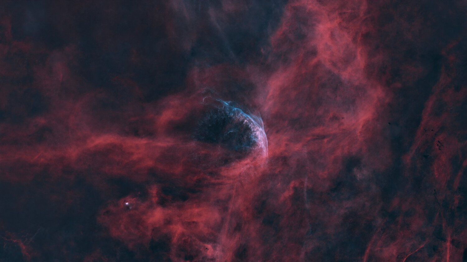

Très jolies images,  je préfère la première,  qui me paraît un bon compromis pour les étoiles.  "L'oeil" en OIII apparaît bien , superbe  👍👍🙂
  Le 02/07/2025 à 20:21, Pascal76 a dit :
Voir davantage
Merci Pascal ! J'ai conservé le OIII starless qui m'a servi de masque pour booster un peu l'œil justement :)

  Le 02/07/2025 à 20:55, lviatour a dit :
superbe, elle est difficile à faire ressortir cette WR134!
Voir davantage
Merci à toi ! C'est une bonne surprise, je ne m'attendais pas à ça en seulement 5h de OIII. J'ai l'impression qu'elles sont de plus en plus sensibles les caméras, tant mieux.
Salut JM,
Superbe ! Le cadrage, le traitement, tout y est. J'adore les couleurs choisies, qui semblent identiques ou presque à celles de mon croissant tout récent.
Il s'agit d'une de nos futures cibles, j'ai hâte.
On va inverser, c'est justement le croissant et ses environs ma prochaine cible !
Je viens d'aller regarder ton image du croissant, j'aime beaucoup les couleurs et elle contient ce qui m'intéresse.. que je n'ai pas sur mes précédentes images :(
