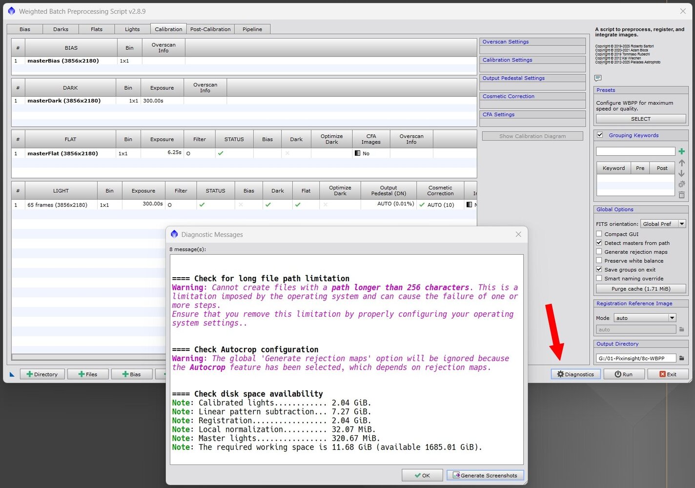

Tu pourrais poster un fit de chaque, light, bias, dark et flat ?
Et il dit quoi le diagnostic avant exécution

C'est vraiment curieux cette erreur rencontré au début. Tu pourrais partager le log de ce run?
Voir davantage
voici.

Ok donc le problème est qu'il y a eu des "Out of memory" lors de la debayerisation des premiers fichiers et c'est ce qui a provoqué des problèmes par la suite.
Pour tous les steps réalisés dans ce run il y a moins de 10G de mémoire disponible, c'est très peu.
Voir davantage
Merci Nico, effectivement, avec 16Go, il en reste pasplus que 10 pour faire tourner Pix. Et surtout ca veux dire que je peux pas toucher au PC pendant que WBPP tourne, rien lancer d'autre.
