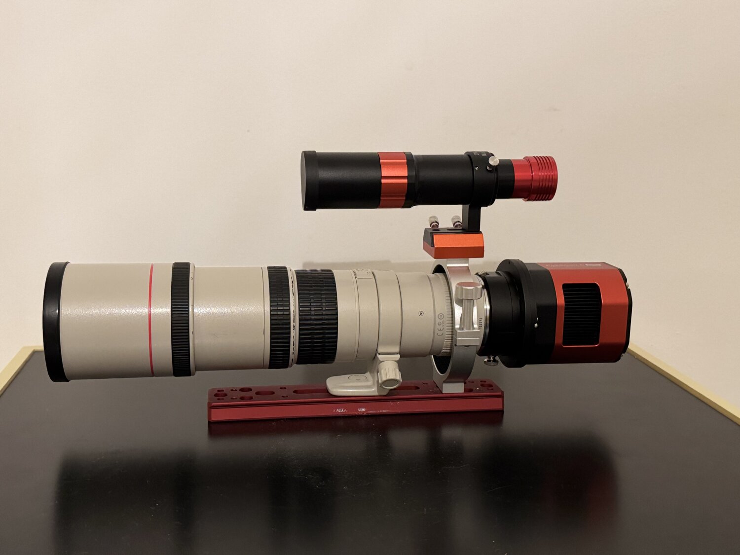

Chouette image.
Tu peux mettre aussi un filtre dualband clipsé sur ton capteur R10, c’est ce que je fais sur le R6 non defiltré.
Je confirme : le passage à la caméra astro est un gros gap. Et rien n’empêche de lui coller des objectifs Canon.
