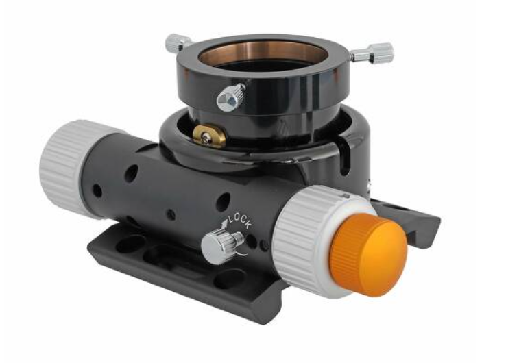

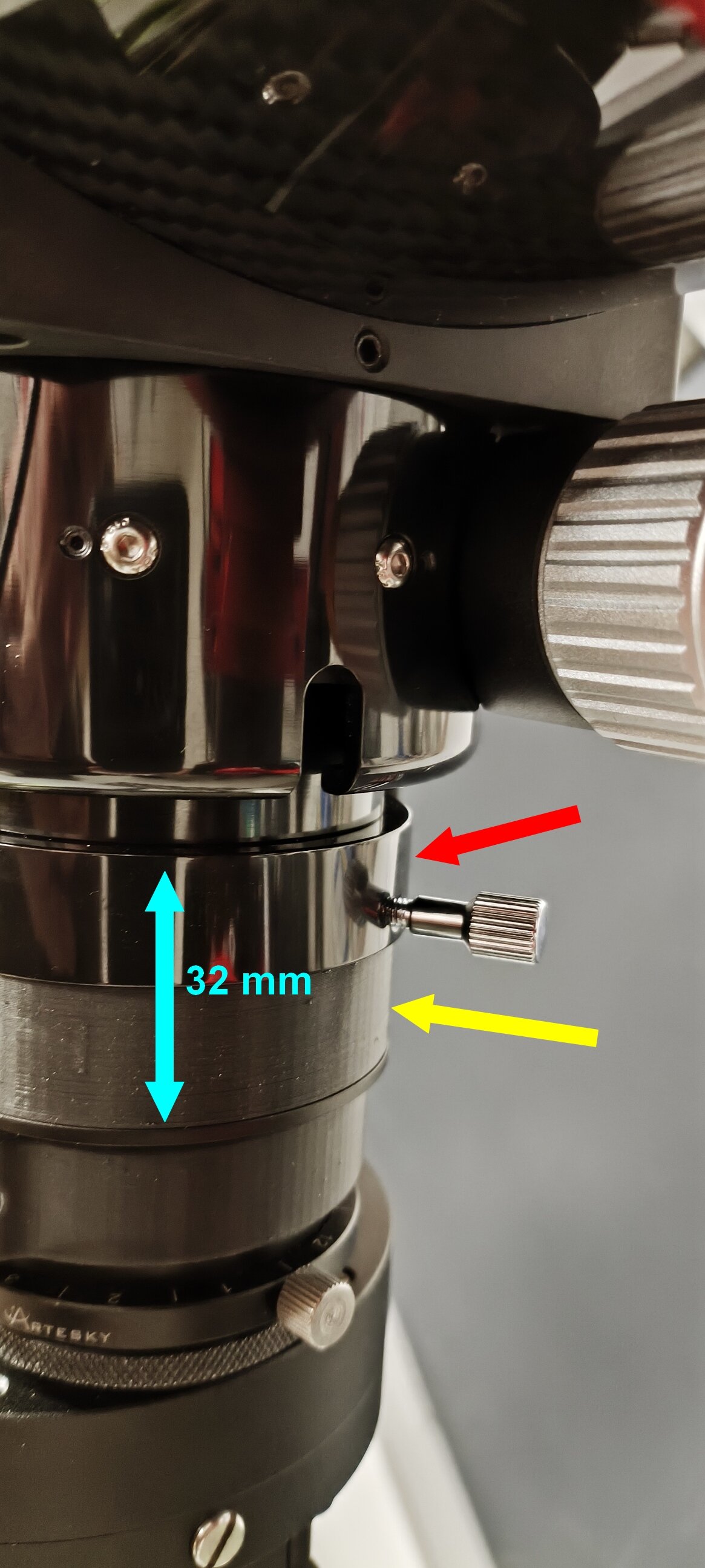

Tout d'abord, mon tube est un 150/750 et mon PO c'est celui-ci :
https://www.teleskop-express.de/de/teleskop-zubehoer-5/auszuege-teleskopadapter-motorfokus-296/okularauszuege-mikrountersetzung-92/ts-optics-2-zoll-unc-gen-2-newtonauszug-mit-zusatzgewinde-bis-5-kg-belastbar-14361
Si tu dévisses la bague de serrage repérée flèche rouge, ça te permettra de voir les roulements qui guident le tube dans le PO. Il y a 4 groupes de deux roulements.
Si tu as trop d'espace entre les roulements et le tube coulissant, ça bloblotte.. Tellement pour moi que la flexion me ruinait la collim !
Il faut desserrer un peu la vis brillante (clé Allen de 2 mm) et serrer un peu la vis noire qui est à côté (1/8 de tour, clé Allen de 1.3 mm, pas courante..) et resserrer la vis brillante. Tu fais un petit passage sur chaque paire de vis, il y en a 4 en tout.
Tu contrôles ce que ça donne niveau jeu du tube et dureté de la manœuvre du PO par les molettes, tu refais si besoin. J'ai fait 2 passages par paire de vis.

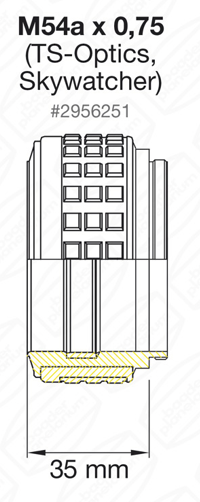

C'est cohérent avec ce que j'ai, j'ai refait une bague en impression 3D de 17 mm (flèche jaune) pour caler le correcteur en position dans le PO.
Je vais faire quelque essais une fois collimaté et mesurer la position de MAP. Si ça veut bien rigoler, je vais certainement remplacer cette bague de serrage de type caca par un ClickLock Baader en 2"/M54x0.75 (à confirmer le x0.75).
Il mesure 35 mm à comparer aux 32 mm de mon empilement actuel + la sortie du tube de PO une fois la MAP faite. Il faut aussi que je regarde ce que ça donne avec la position du primaire une fois collimaté barillet en position médiane (il y a 5 mm de course au total).
Bref, ça passe juste de partout ce tube, j'avais plus de marge avec un ex ONTC 200/800...
https://www.baader-planetarium.com/en/baader-2inch-clicklock-eyepiece-clamps-from-t-2-to-4-1inch.html?sku=2956251

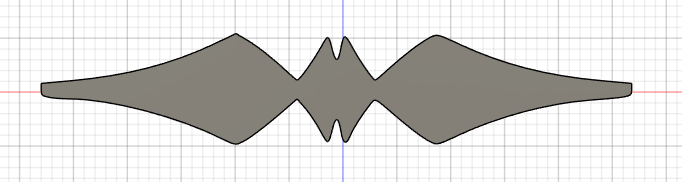

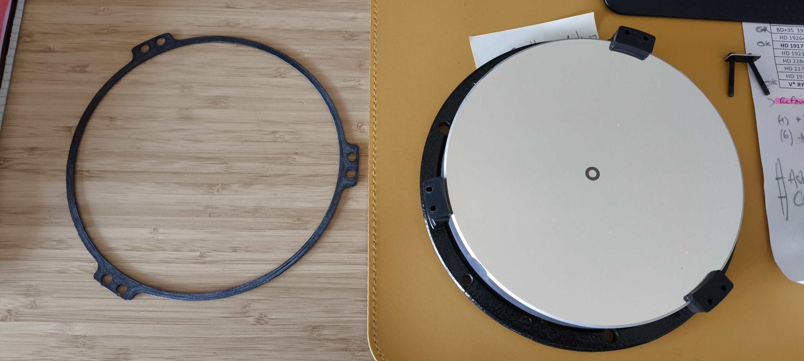

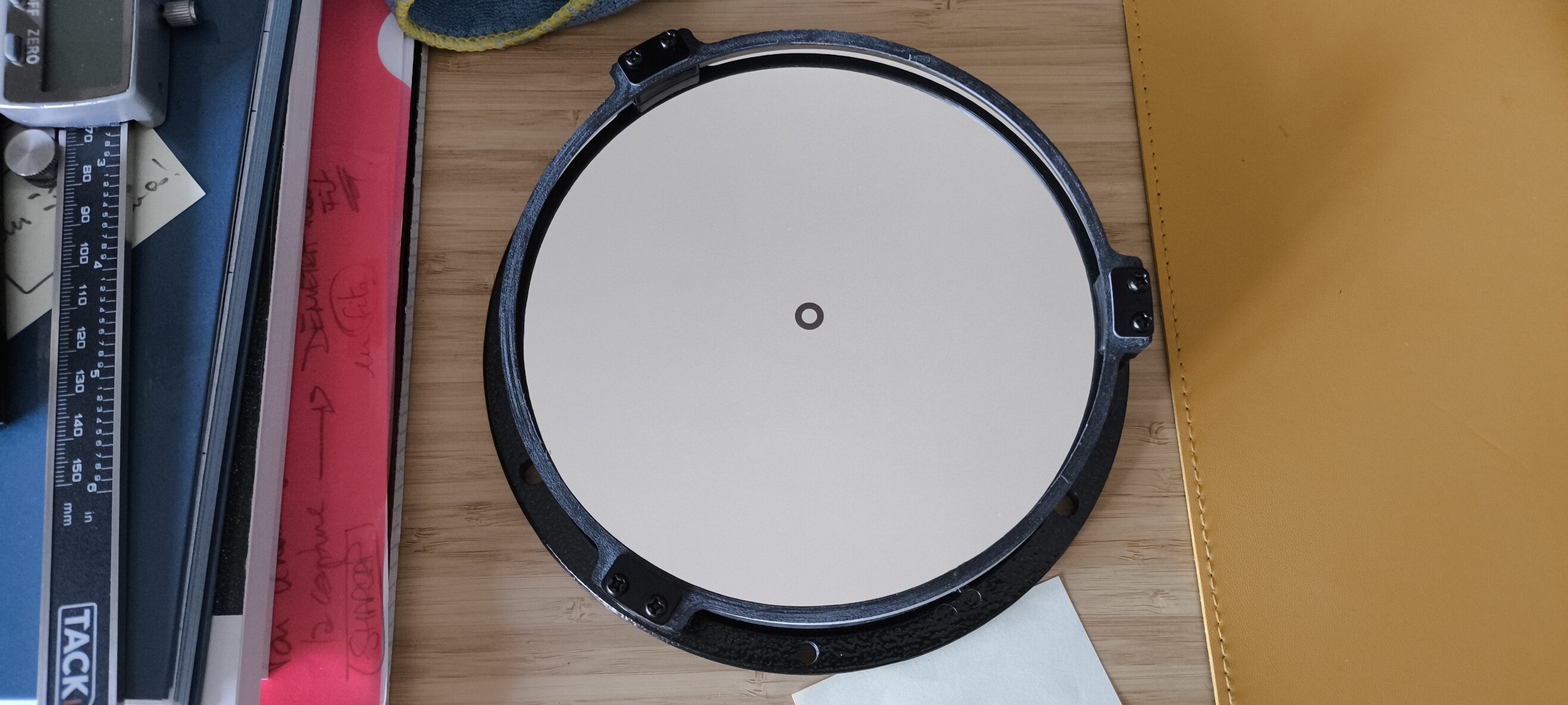

Pour finir, mon masque de miroir primaire imprimé 3D. Sa forme est la conséquence du passage des vis de réglage de collim.. Si tu en achètes un sur aliexpress par exemple, tu ne pourras pas le monter sans jouer de la perceuse :)
A quelques menus détails près, il est pas mal l'UNC :)
C'est bizarre non, de mettre la plaque métallique au dessus du masque? Le masque de mon Newton de mémoire, je l'ai mis au dessus de cette plaque.

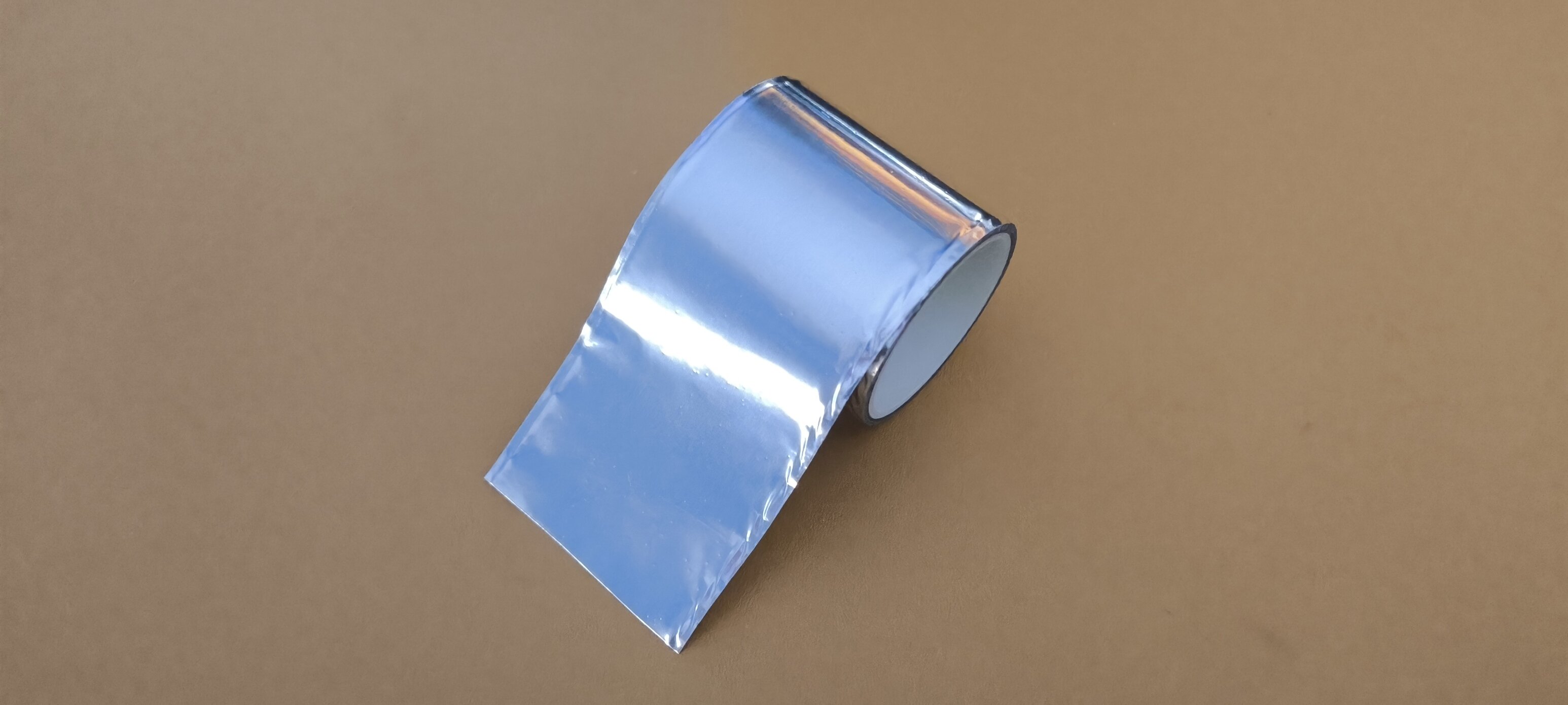

Edit : et d'ailleurs j'ai un rouleau d'alu adhésif qu'on trouve dans les magasins de bricolage. Je vais quand même essayer avec le velours puisqu'il est collé sur les branches..

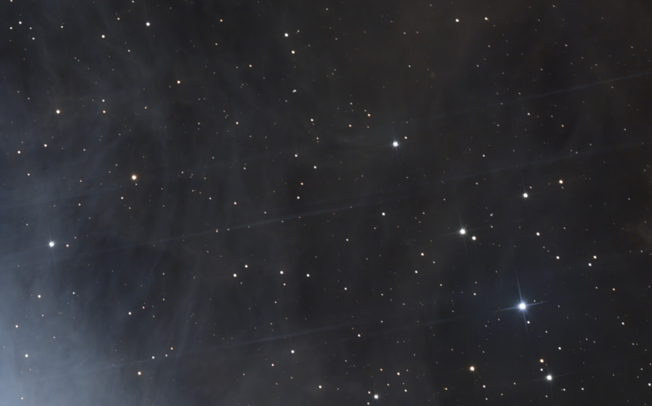

Voici une image foutu en l'air par les aigrettes ultra longue. Ici araignée de base de mon 200/800 TS superfine en noir brillant.
Meme dans le coin les aigrette continue loin des étoiles:
Le velour a fait disparaitre ca ! est ce que ca empate les branche de l'araignée, oui. Est ce que ca rend les étoiles plus grosse (perte en FWHM ??) ? j'en sais rien.
Est ce que passer a une araigné en aluCNC va amelioré les chose ? croit pas , quoi que sur aucune de vos image je n'ai jamais vu des aigrettes pareilles, meme avec une araigné epaisse et parfaitement parallele !

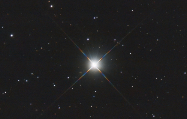

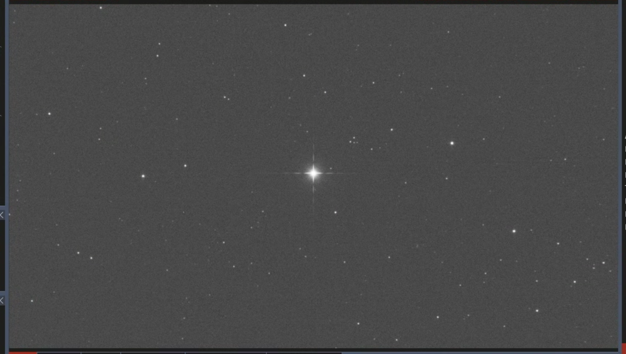

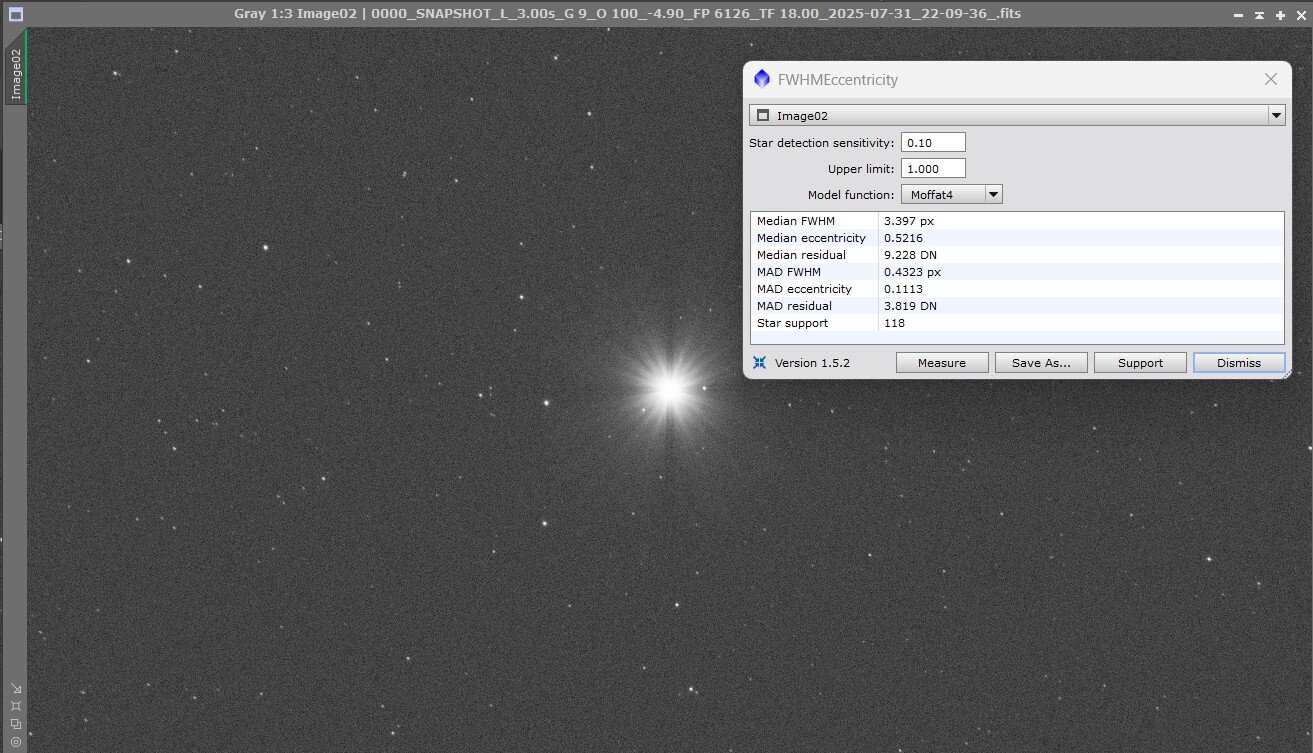

Un petit test qui vaut ce qu'il vaut sur Véga sans/avec masques anti aigrettes, j'avais enlevé le velours sur les branches..
Les deux images ont été prises à la suite l'une de l'autre. J'ai retouché la collimation après alors que j'aurais dû commencer par ça. Je referai le test à l'occasion.
La FWHM n'est pas trop dégradée finalement.. 3.287 vs 3.397, 3.2%.
Il y a probablement à fouiller côté forme et dimensions du masque anti aigrettes pour atténuer les zones sombres sur l'étoile, j'ai pris la forme courante dispo sur le net.
Sur une étoile mag 3.25, je ne trouve pas que les aigrettes soient démesurées. A réflexioner..
Il y a 3 heures, krotdebouk a dit :
Je trouve que la version avec anti-aigrettes n'est pas jolie... La diffusion de l'étoile est plus importante, et ces 4 ombres, bof bof.
Et quand tu dezoom, je trouve que c'est correct, et c'est du 3.5.
Du coup il faut que tu remettes le velour pour que l'on puisse voir ce que çà donne aussi 😁
Et après, couv de survie 😁

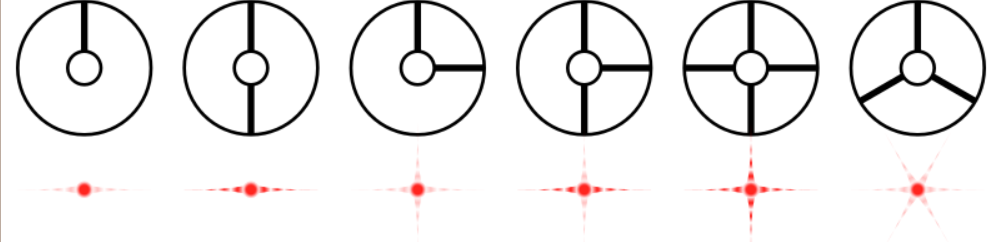

J'aurais penser 3 branches serait le meilleurs compromis?
il y a une heure, VNA a dit :
Bonjour, pourquoi ne pas se servir de peinture la  plus mate possible?
C'est une chose qui ne me concerne pas du fait que je me sers de lunettes et SCTs.
Ben commence par lire le message en entier… la solution n’est pas de peindre en noir, mais au contraire de mettre du brillant !
Complètement d'accord, c'est d'ailleurs pour ça que je vais faire des essais avec plusieurs formes et longueurs de masques anti aigrettes : http://serge.bertorello.free.fr/antiaigr/antiaigr.html
Il y a 6 heures, Wan186 a dit :
Ca c'est non. Pour moi le problème est que ça empatte un peu les étoiles tout le temps, même quand il n'y a pas d'étoiles brillantes qui pourraient causer les aigrettes disgracieuses. L'empattement des étoiles c'est la partie visible, facilement interprétable. Mais puisque ça empatte les étoiles, ça floute également le reste, la galaxie, la nébuleuse planétaire, l'amas globulaire.. A mon avis, c'est la moins bonne des solutions.

Il y a 2 heures, VNA a dit :
Ca donne 6 aigrettes type JWST.
