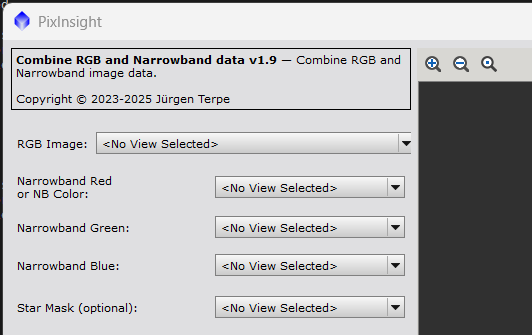

@Guy53 te l'explique dans son post à l'avant dernier message, un mix 40/60 avec pixelmath.

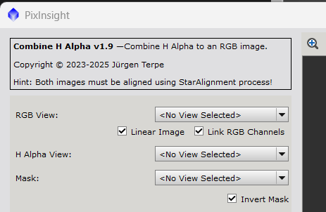

Il y a aussi ce script
Il y a également la possibilité de booster une RGB par le Ha seul, tête de cheval, quelques galaxies comme M31 par exemple

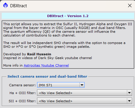

L'extraction du Ha et du OIII peut se faire avec
Ca doit être ces liens à ajouter dans le manage update repositories :
https://www.ideviceapps.de/PixInsight/Utilities/
https://dbxtract.astrocitas.com/
Quelques explications : https://www.ideviceapps.de/pixinsight-toolbox.html
