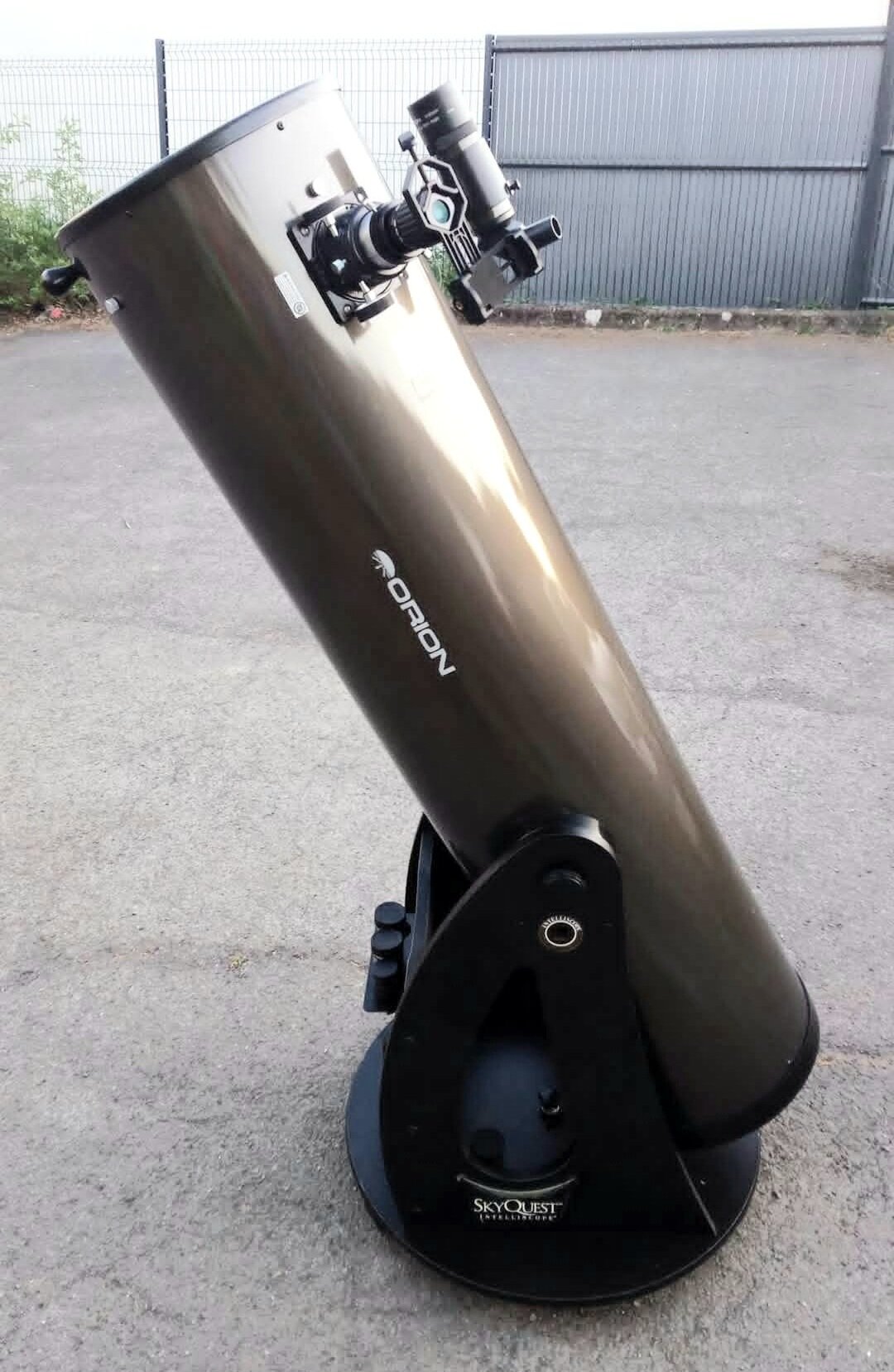

J’ai repéré ce télescope en vente sur leboncoin et il m’intéresse pour le peu qui est renseigné sur l’annonce. J’ai posé quelques questions au vendeur mais en attente de sa réponse je voulais avoir votre avis dessus et également si vous pouviez me donner quelques questions à poser pour en savoir plus ou certains angles de photo à demander.
Si vous reconnaissez la marque je suis aussi preneur de cette info ;)
Voici le lien de l’annonce : https://www.leboncoin.fr/ad/sport_plein_air/3036023283
Merci d’avance pour vos réponses !
C'est un Dobson Sky-Watcher Flextube
Le prix reste correct,  c'est un 300mm
L'optique est généralement très correct chez Sky-Watcher,  en principe pas de mauvaise surprise....
Le système flex , à l'avantage de un , être un peu moins encombrant une fois rangé,  mais surtout,  de pouvoir utiliser une tête binoculaire basique !! Suffit de descendre la cage du secondaire....
Demande des photos des miroirs , et demande bien si les mouvements du rocker sont fluides

Merci de ta réponse ! Pourrais-tu m’éclairer plus en détail sur ce système et quel est son intérêt ?
C'est un télescope rétractable donc qui prend moins de place une fois "plié" et je confirme c'est bien un télescope de marque Skywatcher.
Tu pourrais demander une photo des miroirs ainsi que le contenu de la valise.
il y a 36 minutes, Hubus a dit :
Ok merci beaucoup c’est ce que j’ai fais. Si jamais je vais le récupérer en main propre, quelles vérifications devrais je faire avant de le prendre ?
Je précise que ça serait mon premier télescope.
Si tu y vas sur place , regarde bien l'état des miroirs !!! C'est peut-être tout bête , mais c'est primordial
Regarde si le porte oculaire n'a pas de jeu , mais en principe sur ce point il ne devrait pas y avoir de soucis , mais on sait jamais   .....
Et les mouvements du rocker,  voir s'il n'y pas de point dur , que ce soit bien fluide

Quel est le meilleur moyen de vérifier l’état des composants ? (Angle de vue, mouvements, …)
Bonjour.
Tu actionnes les mouvements de la monture dans les deux sens en tenant le tube par le haut, près du porte oculaire, et tu vois s'ils ne présentent aucun point dur, saut, etc... Les mouvements doivent être parfaitement fluides pour permettre une observation confortable.
Vérifie aussi l'existence ou non d'un chercheur, et demande le détail (marque, modèle, focale) des oculaires contenus dans la valise.

Il y a 2 heures, Lionsattack21 a dit :
Pas de piqures sur les deux miroirs (primaire et secondaire) : vérifier à l'aide d'une lampe torche que sous tous les angles on voit bien un ou des points noirs qui sont à éviter. Un petit éclat au bord du miroir c'est OK selon la taille mais exiger une baisse du prix. Les traces de saleté, poussière, etc, sont sans conséquence. S'il y a des toiles d'araignée à l'intérieur, dire "merci, au revoir" et partir immédiatement. Vérifier que le porte-oculaire n'a pas de jeu ni de points durs en allant jusqu'au bout dans les deux sens. Vérifier que les mouvements sont fluides sur toute l'amplitude altitude et azimuth (en gros faire un tour complet + aller de haut en bas). Vérifier que les oculaires n'ont pas de moisissures à l'intérieur en regardant par le cul. Vérifier que l'araignée qui porte le miroir secondaire est bien fixée (doucement, pas besoin de forcer). Vérifier qu'il ne manque pas les vis de collimation du miroir primaire et secondaire: c'est réparable mais chiant, donc demander une baisse du prix dans ce cas là.

Voilà les photos que j’ai reçu du télescope, qu’en pensez vous ?
À première vue,  cela à l'air nickel,  mais si tu peux y aller sur place , mieux vaut y aller et voir par toi même,  une photo du miroir pris de face ressort toujours impeccable,  sauf si vraiment piqué....
Mais bon,  je pense que ça vaut le coût d'aller voir
il y a 16 minutes, amasm13 a dit :
Oui c’est ce que je vais faire. Sais tu ce qu est le troisième élément de la photo avec l’adaptateur et le chercheur ?
