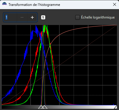

Comme je te le disais, ce rouge n'est pas forcément réellement présent dans les données de l'image raw. L'image que tu vois au dos de l'appareil n'est pas du  tout représentatif de l'image brute et te donne juste un aperçu de ce que donnerait l'image convertit en jpg.
Quand on travaille en raw, les images ne sont pas calibrées et il faut donc en effet passer par un logiciel pour calibrer les couleurs

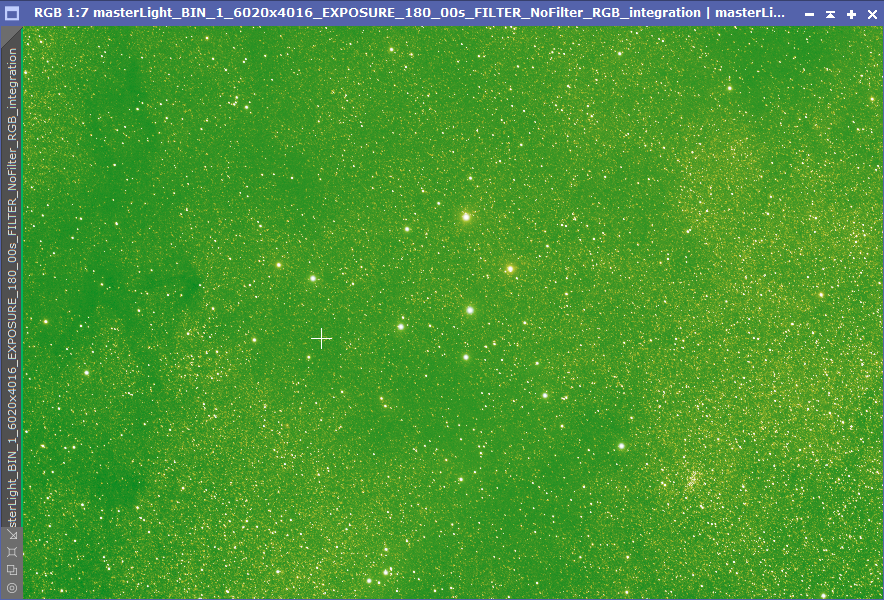

Pour te donner une idée, voici une de mes images en sortie d'empilement avec un 2000D défiltré:
C'est parfaitement normal: c'est la calibration des couleurs qui va corriger ce fort déséquilibre

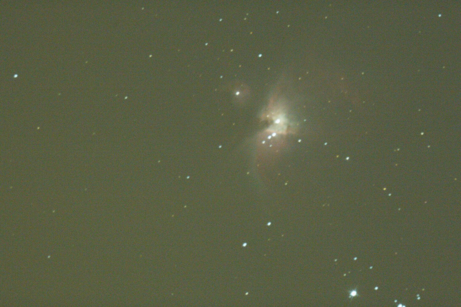

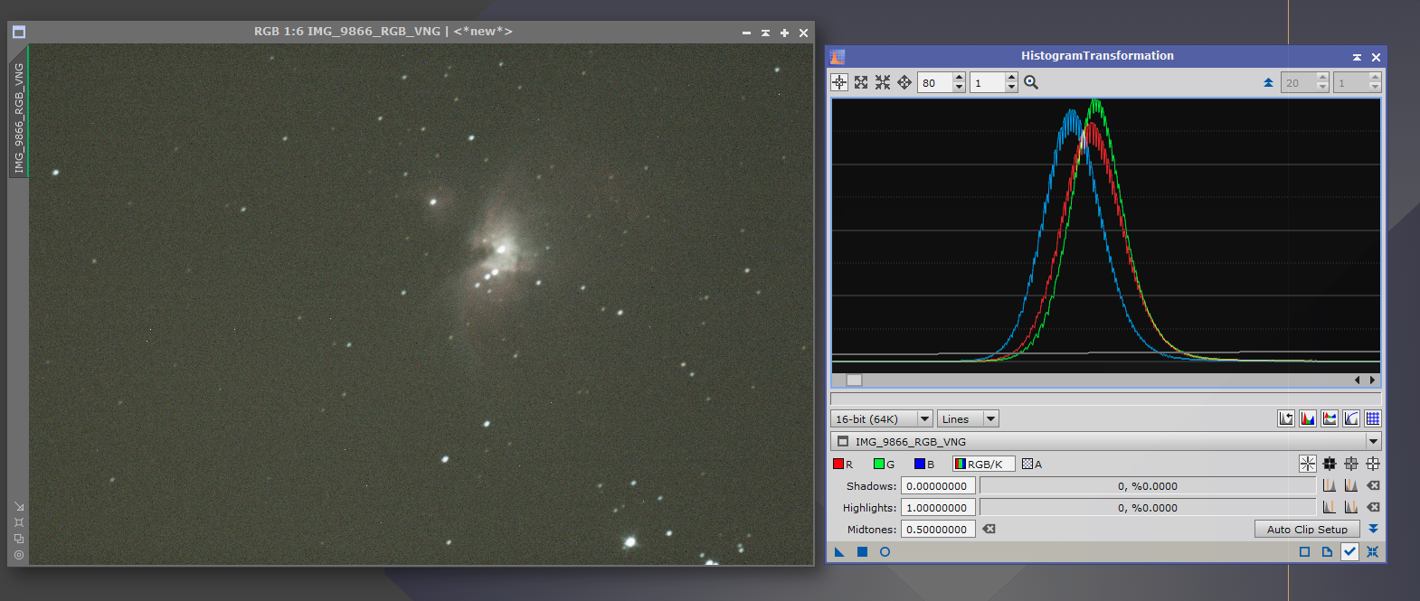

Ton image n'est pas rouge, voilà à quoi elle ressemble vraiment après son dématriciage (avec juste un autostrectch pour voir ce que l'image contient)
Elle est curieusement assez bien équilibrée avec un léger excès de vert. Quoi qu'il en soit il faudra de toute façon calibrer les couleurs sur l'image empilée et Siril est le bon outil pour faire cela. Oubli Photoshop pour toutes les opérations où l'image est encore linéaire (avant de l'avoir étirée)
Waouw 😍 ne vous moquez pas c’est la 1ere photo que je prend donc ça me fait bizarre de la voir !
Donc en fait comment expliquer qu’elle soit rouge au moment du shoot ?
