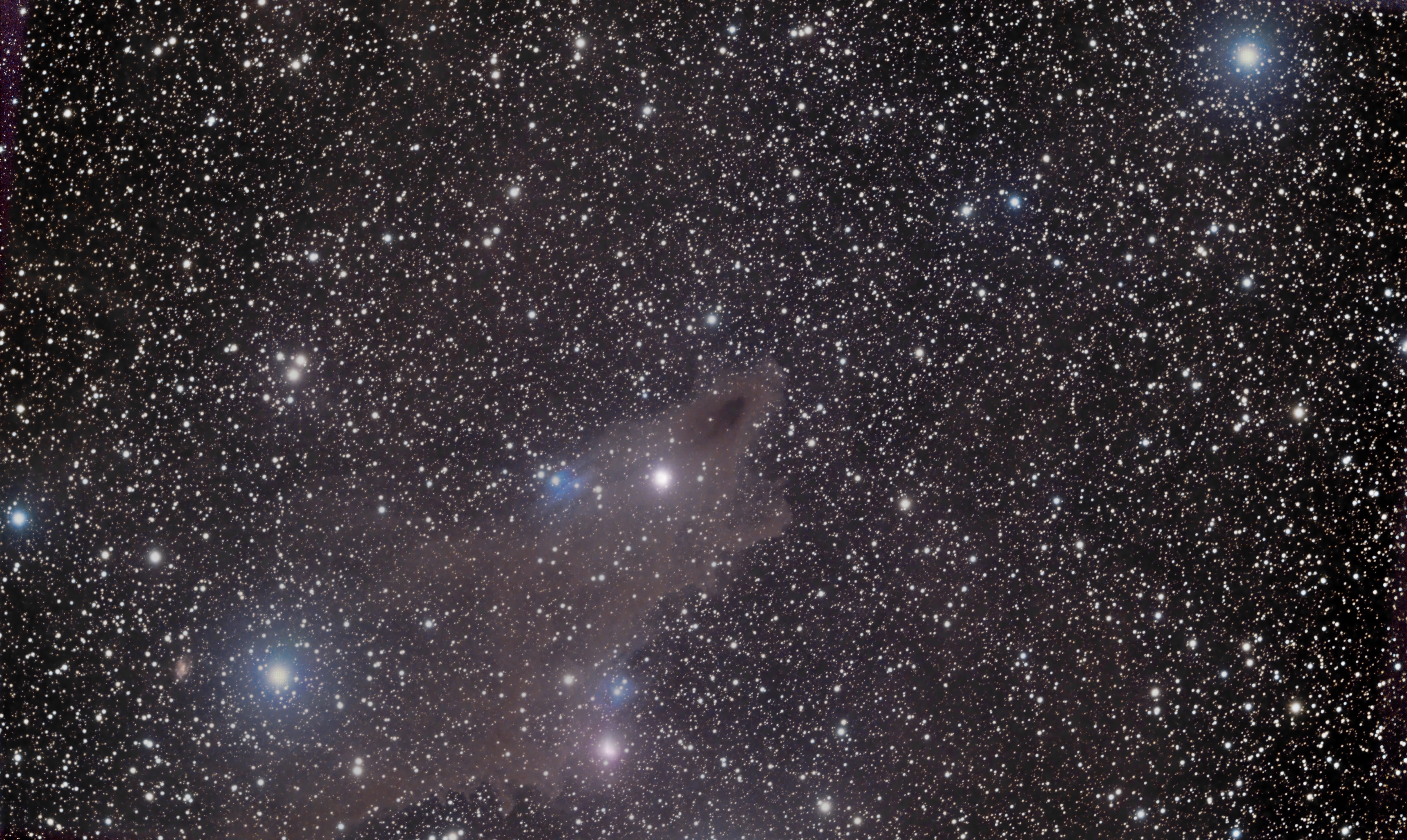

pour la deuxième nuit claire, je me suis lancé dans une cible difficile pour moi. Une nébuleuse sombre, celle du requin dans Céphée.
J'ai planifié dans KSTARS 4 séries de capture de 180 secx20, soit 4h en tout. J'ai lancé la planif, vérifié que les premières images étaient bonnes et je suis parti me coucher, récupérer de la nuit précédente. Au réveil, j'ai récupéré 112 images soit 32 de plus que prévu, bizarre ! Chouette je me suis dit, plus de 5h de pose, le pied! J'ai vite déchanté. Les 36 dernières étaient bonnes à jeter, le guidage s'étant sans doute arrêté et n'est pas reparti. Il me restait après le tri, 66 brutes, soit un peu de 3h de quand même.
Pré-traitement SIRIL V1.4 Linux avec masterbias et masterflat, pas de darks.
Post-traitement avec PIX V1.93 Linux.
Le cadrage est pas top, c'est celui de l'astrométrie. Ça manque de temps de poses, mais elle est déjà pas trop mal pour ma première LDN.
  • J'aime 16
Un bon début pour une cible pas facile, effectivement, comme on voit rien sur un sub, pas facile de cadrer.
Et puis signal faible oblige a pousser le traitement et fait resortir les étoiles un peu fort.
Une réduction d'étoile serait un progres.

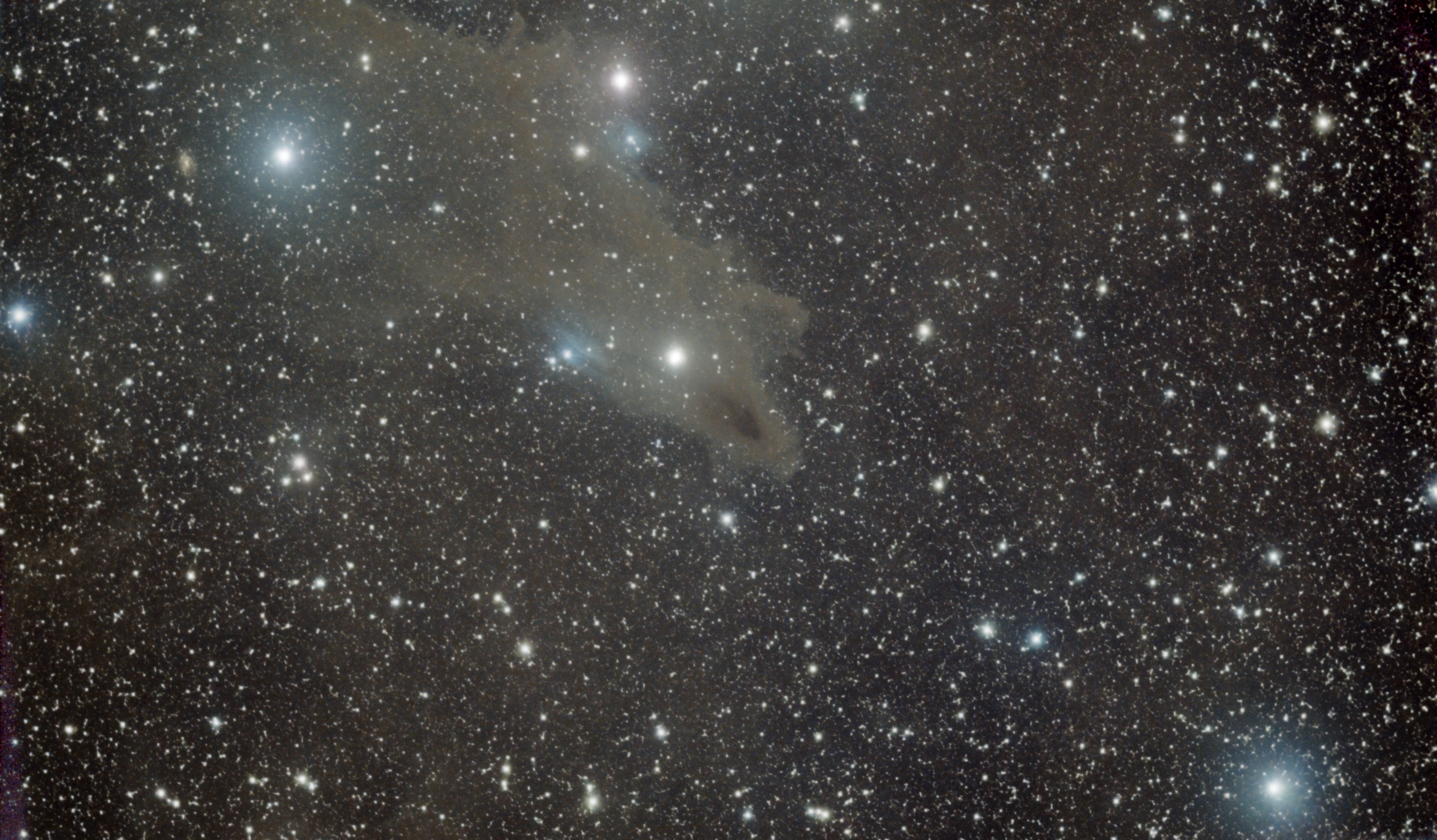

Une version 2, issue de mon apprentissage progressif avec Pix et mes collègues. J'ai traité la starless et le star_mask indépendamment, fait une réduction d'étoiles sur le star_mak. Je trouve le résultat plus conforme à ce que l'on voit d'habitude de cette nébuleuse. Qu'en pensez-vous ? Des pistes d'améliorations ?
Une curiosité, le sens de l'image est inversé entre Siril et Pix !
