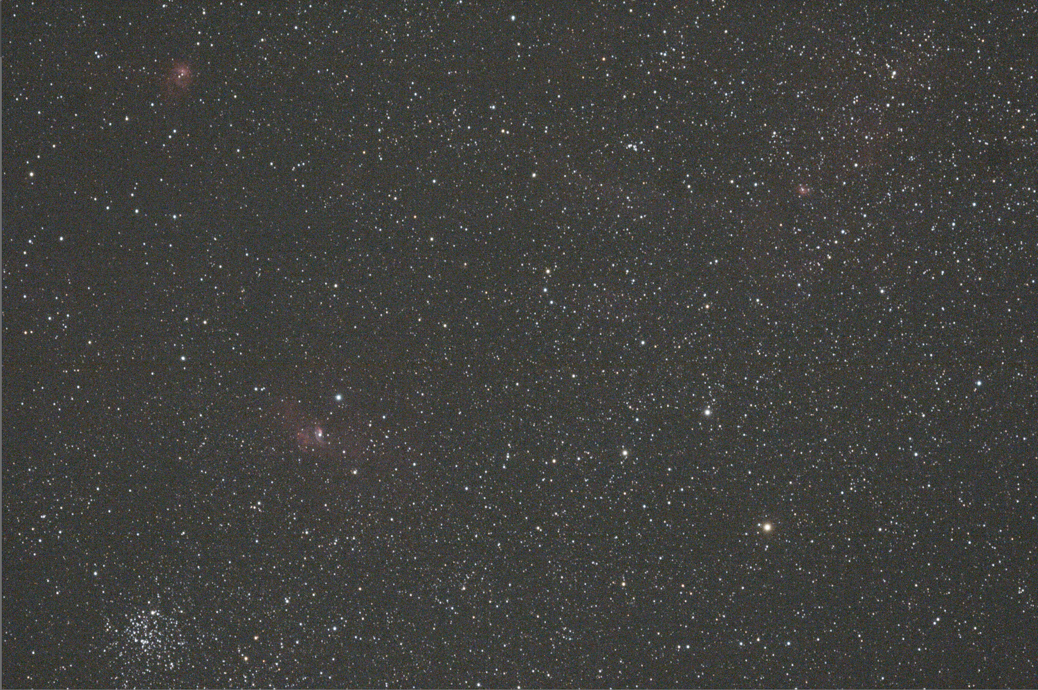

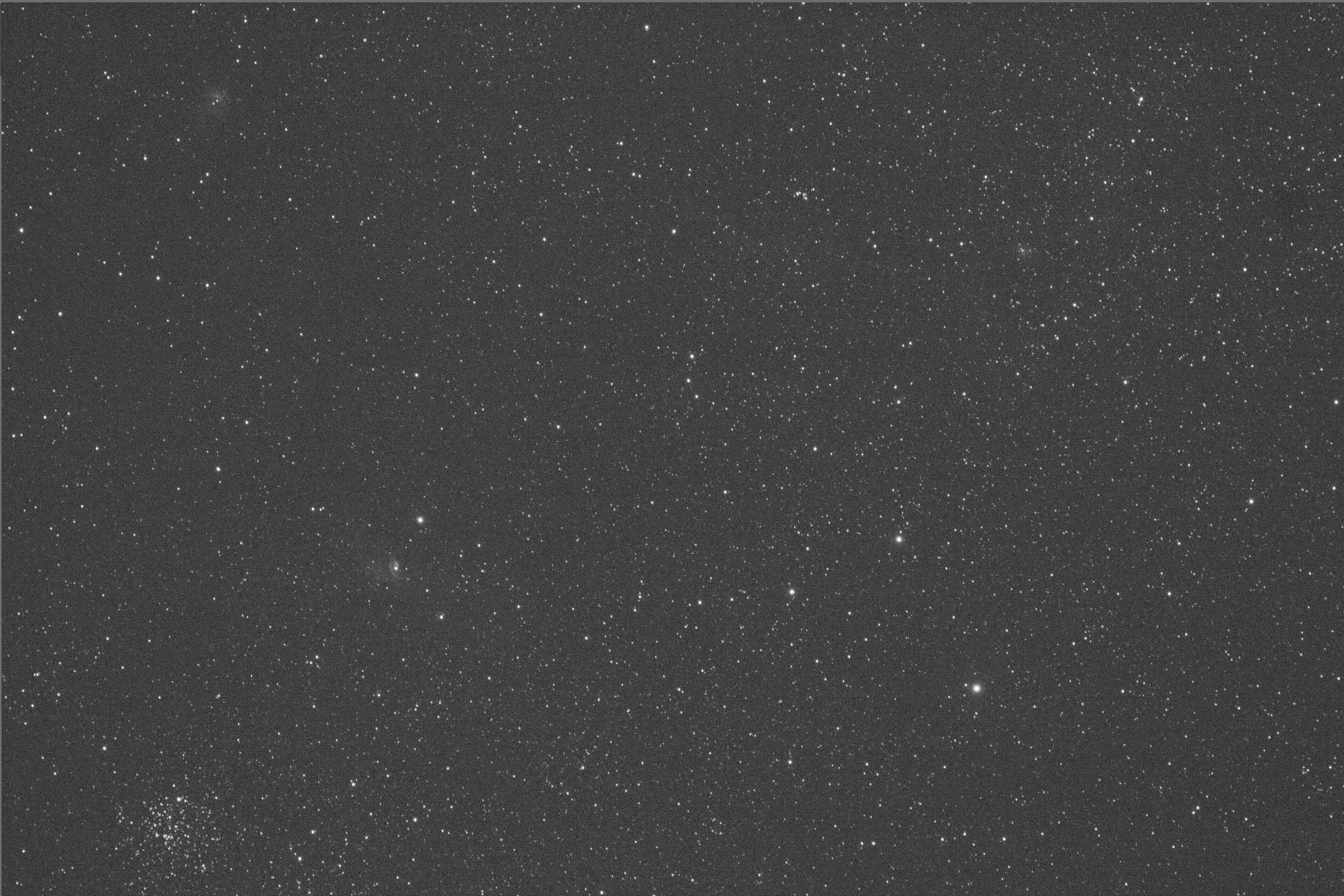

Oui j'ai utilisé Blink2 et effectivemment il y a un décalage vers la gauche.
Une brute après retournement
Une brute avant retournement
Hum... il y a un décalage mais rien de bien méchant. Par contre, pourquoi une des images est en couleur et l'autre en noir et blanc ?
Tu dis que WBPP te rejette les images lors de la calibration et ça me semble très inhabituel. Tu as le log du script sous la main ?

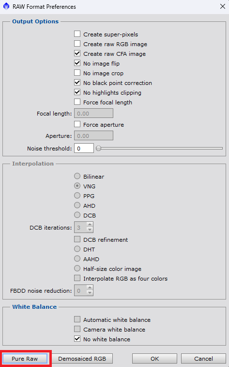

Pas facile à dire sans les images mais je suspecte toujours un problème de dimension. Je pense que tes photos d'avant le retournement sont ouvertes à l’horizontale et celle après le retournement à la verticale (ou vice-versa). Tu peux vérifier ça en ouvrant une image "avant" et une image "après" dans Pix.
Si c'est bien ça il faut que tu modifies les paramètres d'ouvertures des fichiers raw. Dans le format explorer de Pix, il faut aller dans les preferences du format Raw et choisir "Pure Raw".
Cela permettra d'éviter tout flip intempestif de tes images et devrait donc régler tes problèmes dans Blink.

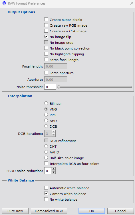

Salut @nico1038 et merci beaucoup pour ta réponse car effectivement cliquer sur "Pure Raw" résout mon problème de Blink2. En revanche, mes images sont en noir et blanc. J'ai donc gardé "Demosaiced RGB" et j'ai cliqué sur "No image flip" et Blink2 fonctionne toujours et en plus mes images sont en couleurs. Tu vois des désavantages de garder "Demosaiced RGB" sachant que j'ai un APN par définition en couleur? Merci
