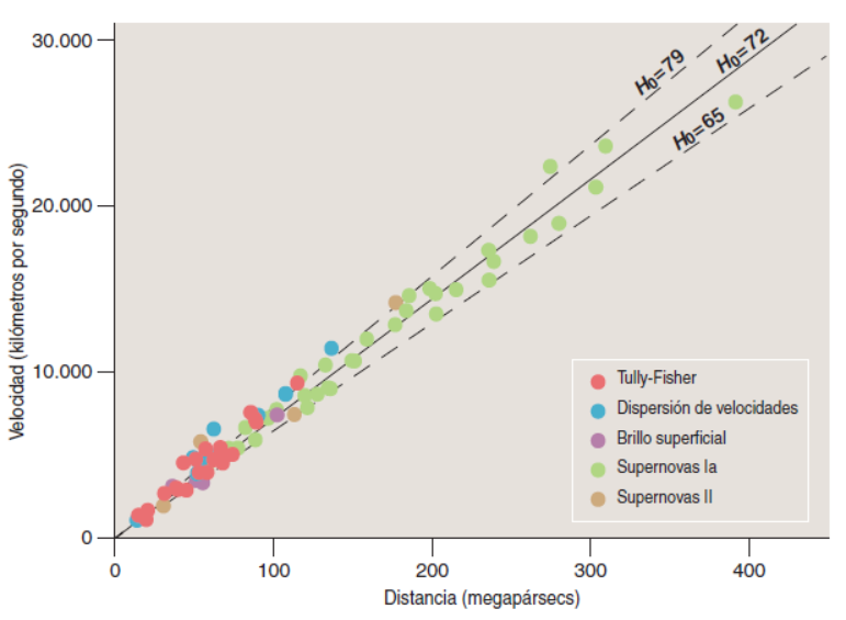

La formule de calcul de la distance c'est D = cz/Ho, (vitesse de la lumière, redshift et constante de Hubble).
Pour H0, j'ai pris 74.03 km/s/Mpc, valeur indiquée dans le livre "10 expériences de spectro" qui est d'ailleurs donnée à +/- 1.42 km/s (+/- 1.9 %) et qui est la valeur de 2019.
J'ai trouvé plusieurs valeurs de H0 selon les objets qui ont servi à l'évaluer : https://www.soloentendidos.com/la-constante-de-hubble-y-el-universo-en-expansion-1436
"Il existe un haut degré de concordance dans la valeur de H0   résultant des calculs selon les différentes méthodes : Céphéides 75 ; Supernovae de type Ia, 71 ; relation de Tully-Fisher, 71 ; dispersion de vitesse dans les galaxies elliptiques, 82 ; fluctuations de luminosité de surface, 70 ; et supernovae de type II, 72. Une moyenne pondérée de ces valeurs donne un résultat pour la constante de Hubble à cet instant H0 = 72."
Pour ma manip, je garderai le 2.6 % d'erreur sur le redshift et ça m'arrange bien :)

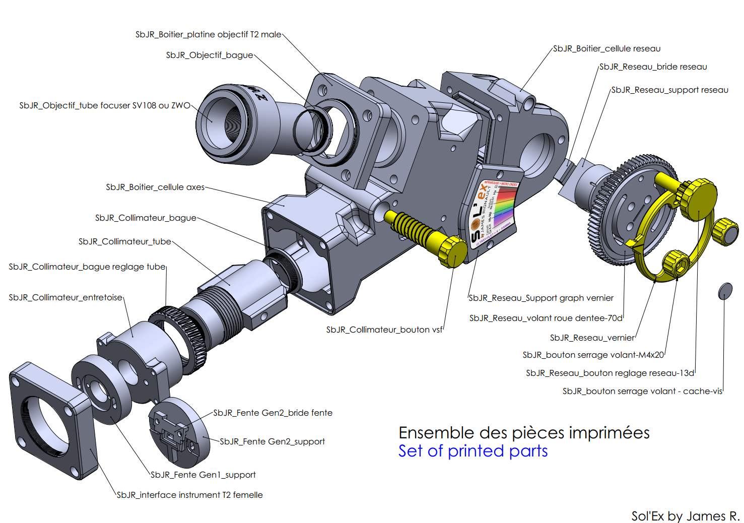

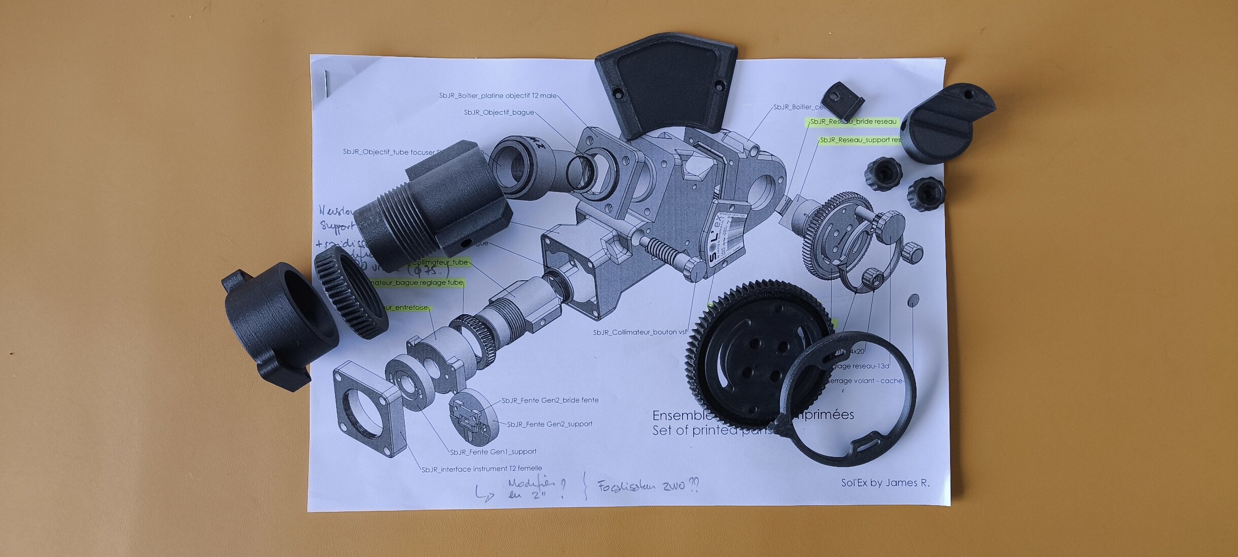

Sous l'influence de quelques membres émérites de mon club qui font des choses spectaculaires en spectro, je commence à m'y intéresser moi aussi. Ton post est aussi assez inspirant sur ce point, et en plus c'est assez complémentaire des activités photométriques que je pratique régulièrement...
En tout cas j'étais en train d'évaluer les deux designs de Star'ex LR, l'original (enfin la V2) et la version James R. Je suis très intéressé par tes retours sur l'impression et le montage de la version James. Est-ce que tu utilises du PETG carbone ?
@gilgamir Salut ! Excellente idée de mettre les doigts dans la spectro. J'aurais dû m'y mettre beaucoup plus tôt et ça donne également envie de farfouiller la photométrie. Je vais faire le chemin inverse du tien :)
Je suis parti sur le design de James R. qui me semble être plus abouti mécaniquement, plus rigide et avec raidisseur de caméra. En plus, il a fait un travail de conception et de documentation remarquable (impression, montage et réglages) : https://cults3d.com/fr/modèle-3d/gadget/sol-ex-by-james-r
Ce design est également quasi validé par Olivier Garde et les spectres HR produits avec sont parfaits pour moi (lien dans la suite de ma réponse).
Pour l'instant j'imprime les pièces en partant des plus simple pour finir sur les deux les plus compliquées, le Boitier_cellule axes et le Boitier_cellule reseau. Si ça foire sur ces deux pièces majeures, mon plan B est de passer par un pro pour les faire et mon plan C est de me "replier" sur le Star'Ex de C. Buil. Les parties optiques sont les mêmes dans les deux cas.
Mon imprimante est une Creality Ender 3v2, c'est une entrée de gamme. Je n'avais pas prévu de faire ce type de pièces, ça le fait quand même.. mais c'est pas rapide !
Le PETG Carbone ne serait nécessaire que pour les deux pièces principales, les autres peuvent être imprimées en PETG "normal". Vu la qualité des pièces, je vais tout imprimer en PETG Carbone.
Si tu veux rendre l'objet plus "joli", prends aussi du PETG de couleur qui ne semble pas exister en version carbone. Ca concerne les pièces les plus simples par lesquelles j'ai commencé, je les ai imprimées en noir vu que je n'avais que ce fil.. je les referai en couleur à la fin.

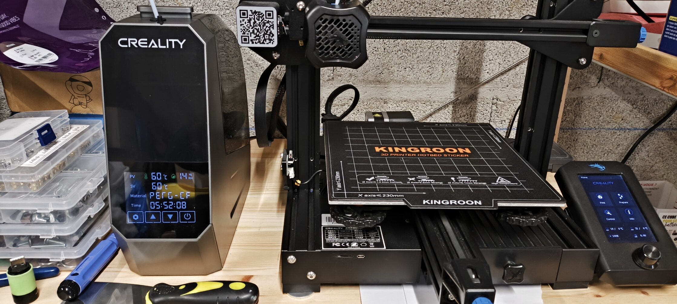

Il est souhaitable de chauffer et sécher le PETG, j'ai donc investi 58€ dans un séchoir (je ne savais pas que ça existait..). Finalement, ça vaut aussi pour le PLA dont le fil devient cassant en prenant l'humidité.
Le PETG imprimé en mode fin (0.12 mm pour moi) donne un état de surface assez lisse et surtout génère des pièces précises (filetage, engrenages, ajustement des pièces coulissantes).
J'ai pris ce fil https://www.amazon.fr/dp/B0DJSY39WW?ref=ppx_yo2ov_dt_b_fed_asin_title&th=1

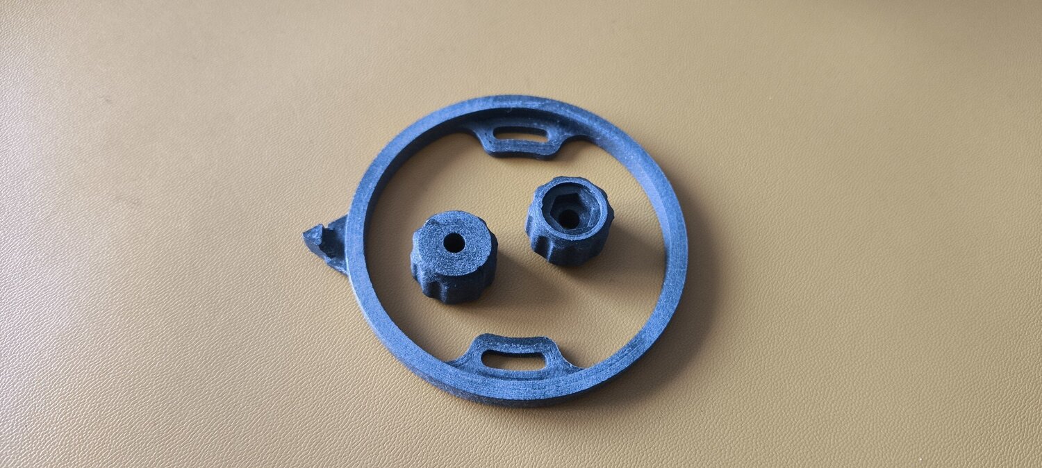

Le réglage du plateau (levelling) est crucial avec le PETG Carbone. J'ai loupé quelques petites pièces au début à cause de ça.
Côté paramètres, 250°C, 70°C pour le plateau et 100 mm/s en vitesse mais il va falloir que je teste des vitesses plus élevées. Ca serait bien que ça passe sinon c'est 48h d'impression pour le corps principal !
Voilà où j'en suis actuellement :
Des modifications ont été apportées par artemis au design de James R., ça se situe sur l'attache du raidisseur de caméra. Ses fichiers .step sont ici : http://www.astrosurf.com/topic/177197-premiers-esssais-starex-jamededij/

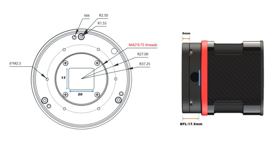

Le collier qui va serrer la caméra est modélisé pour une ZWO. Si comme moi tu as une caméra d'une autre marque (Player One), il faudra en modéliser un nouveau.
J'ai découvert que mon slicer habituel Cura n'ouvrait pas les fichiers .step. Orca Slicer est un autre logiciel bien plus performant qui le fait nativement (à prendre en main quand même..).
Les fichiers .step sont générés par FreeCAD qui vient également de remplacer avantageusement mon Fusion 360 devenu payant à seulement 90€/mois... Foutage de G.
Bref, le mauvais temps ça a aussi du bon. N'hésite pas pour la suite ;)

Le 28/10/2025 à 11:32, krotdebouk a dit :
En effet, j'ai aussi une Player One (ARES mono). Elle a le même diamètre que la ZWO (78mm), faut que je regarde ce qui change... Le premier qui modélise le collier prévient l'autre 😉.
En tout cas la modularité du design est impressionnante. C'est assez facile de s'adapter à son matériel.
il y a 55 minutes, gilgamir a dit :
Je verrai au montage mais je pense que le collier viendra sur un diamètre de 74.50. C'est la partie avec la plaque de réglage de tilt (R = 37.25). J'ai mesuré pour confirmer.
J'ai une Uranus-M mais c'est la même "carrosserie" que l'Ares-M.
