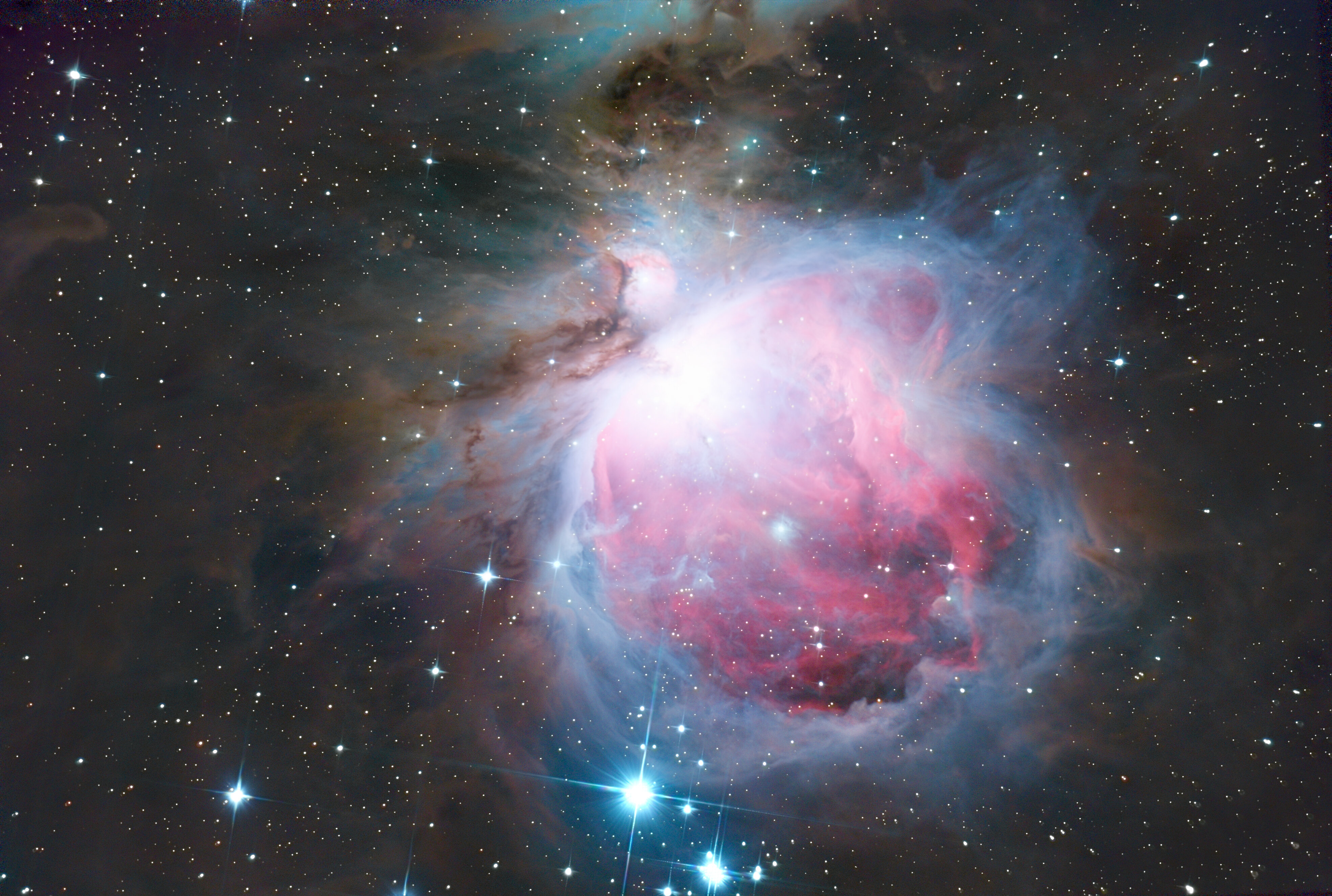

En bonus je joins une photo d'Orion prise hier (240*30s 1600iso) avec mon setup, en starless comme ça on ne voit pas la coma 😂

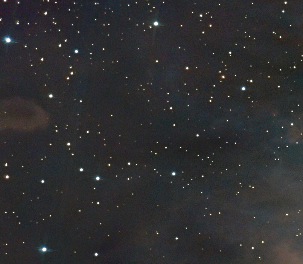

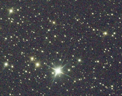

Example, une image autour de 2.4" au centre (bon ciel donc) les étoiles sont pourris au bord, mais c'est pas le correcteur.
Light_IC 5146_120.0s_Bin1_gain101_20250701-025242_0.1C_0081.fit
Light_IC 5146_120.0s_Bin1_gain101_20250701-025242_0.1C_0081.fit 49.78 Mo · 0 downloads

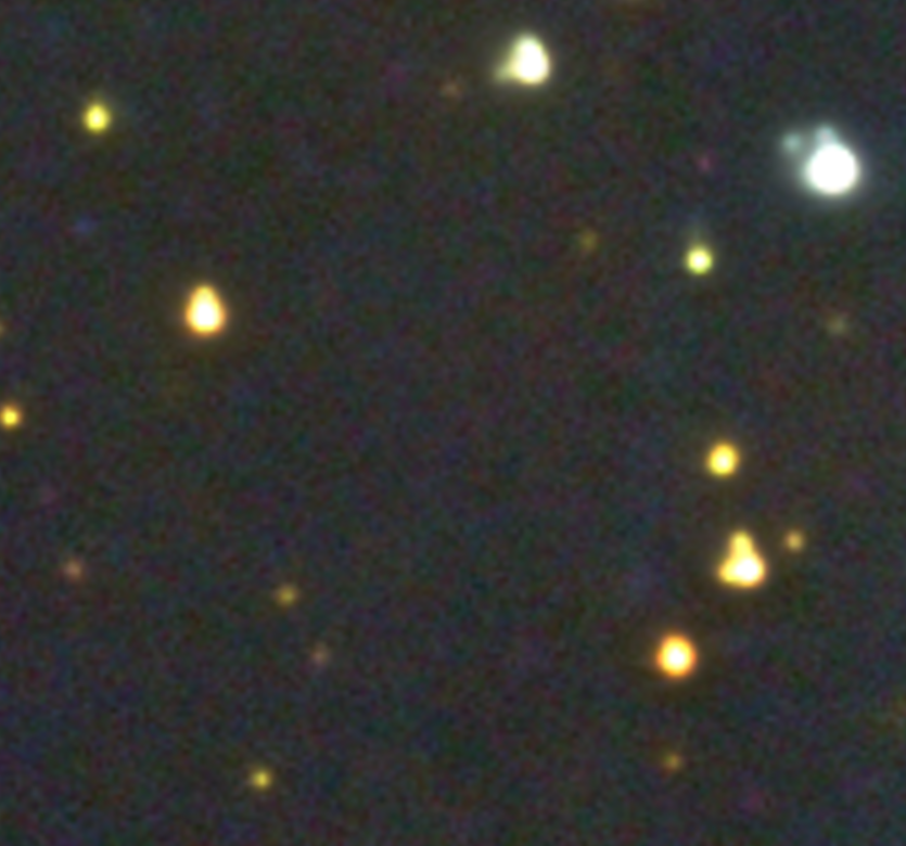

Merci beaucoup pour ton image, et tes renseignements. Elle est impec aux centres effectivement, et étrangement, les coins gauches sont bons, mais pas ceux à droite oui. Problème de tilt. Sinon elle a été imagé avec quel instrument/correcteur ?
la c'est le GPU 4 lentilles pour newton F4 (100mm de long). Certain disent que c'est un skywatcher (sur les site des boutiques) mais pas de marque écrit sur la boite, rien sur le correcteur lui meme. Probablement parce que vendu sous d'autre marques aussi.
Il marche bien et en aPSC peu de vignetage, meme si il y en a toujours.

Problème de tilt
oui mais pas que, et causer par tout le tube, secondaire, PO, flexion du tube... C'est pas juste une histoire de Capteur.

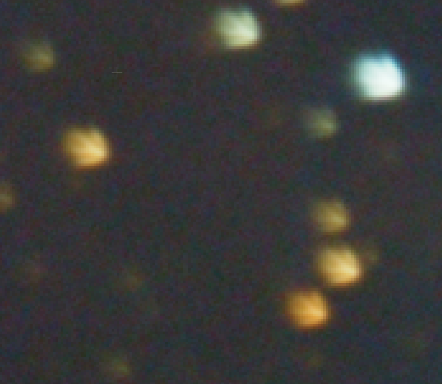

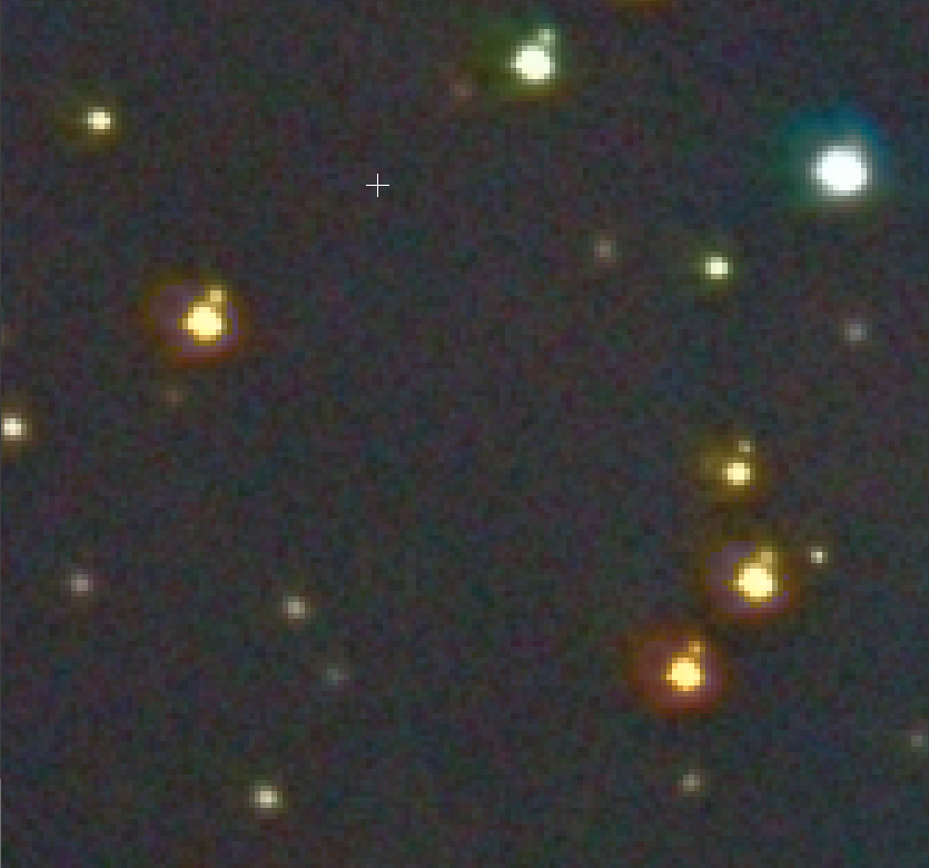

Sans doute un peu hors sujet, mais avec un coup de BXT, en mode Correct only, les étoiles deviennent impeccables. Même les aigrettes dédoublées sont corrigées.
Je vous laisse faire ce que vous voulez de cette information :)

Sinon PARDON je voulais mettre un "?" et non un point "problème de tilt". J'y ai pensé car c'est assymétrique et qu'un ami a eu le même souci mais ce n'était pas censé être une affirmation...

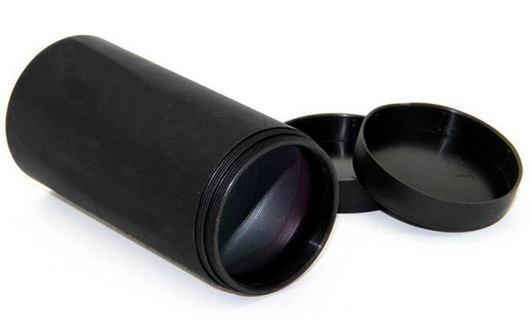

La solution que j'avais trouvée, c'était de visser à l'avant du correcteur un petit tube d'extension en M48 recouvert de feutrine noire. Par chance le plan focal de mon newton était assez reculé donc ça restait hors du champ du télescope.

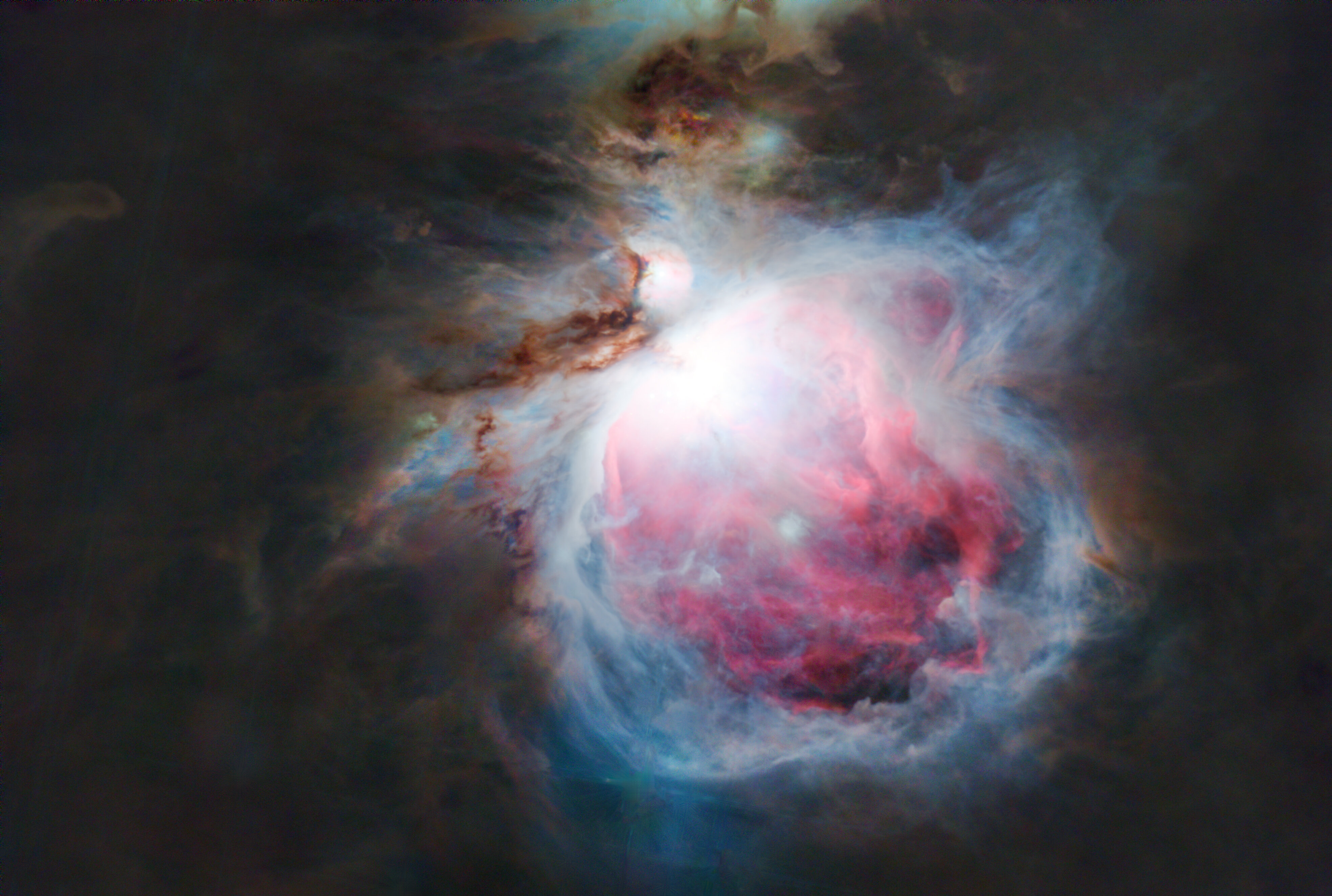

Puisqu'on parlait de BXT, voici ce que donne CosmicClarity, de loin on ne voit plus la coma, même plus besoin de correcteur ! /s
heuuh....   il te double les étoile ce logiciel, en croyant que l'abération est une autre étoile a coté ....
57 minutes ago, Wan186 said:
Si j'avais plus de sous, je passerais en 2.5" ou 3" avec un Wynne...
Le probleme c'est pas le correcteur, le probleme c'est qu'il faut aussi acheter un nouveau PO, et faire modifier le tube pour le fixer, yen a pour plus de 1000 euros, en sachant qu'un bon PO 2.5 ou 3" c'est 800 euros, et ca rajoute un poid dingue, ces truc sont enorme, et pour un point focale loint du tube, , enfin tout est compliquer pour changer de PO.
Il y a 12 heures, YannLecLev a dit :
Moui, je ne sais pas ce que donnerai BXT sur cette image en particulier mais là le résultat n'est pas formidable. En plus des étoiles créés comme mentionné plus haut, il laisse une sorte de halo disgracieux à la place. Envoi moi la même image pour voir ce que donne BXT sur le même exemple.
Après je n'ai pas dit qu'il remplaçait un correcteur de coma, mais qu'entre un correcteur hors de prix et un plus accessible assisté par ce genre de solution logicielle la question pouvait se poser. Maintenant un correcteur de coma quel qu'il soit reste le minimum requis.
Il y a 10 heures, Ant-1 a dit :
Oui bien sûr d'où mon /s à la fin, un logiciel de déconvolution ne vaut pas un champ corrigé.

C'est un truc à quantifier le correcteur long. Dans ma situation, le foyer est à 3,5cm de PO tiré, ce qui fait une distance de 11cm entre le foyer image et l'entrée du PO. Si le correcteur déplace le foyer image ça doit être bon je suppose.
Il y a 2 heures, Tromat a dit :
Oui il y a du halo qui en résulte, mais comme tu peux le voir sur la finale c'est juste une affaire de corriger la saturation sur le star mask et réintégrer à l'image. Image que je voici en jpeg, je t'envoie la même en tiff. Sinon le /s c'était pour montrer que je plaisantais 😂 Il n'empêche que la coma n'est plus visible, et qu'avec un peu de traitement les étoiles sont potables, ce que je trouve toujours aussi surprenant.
Pour tester BXT dessus : https://www.swisstransfer.com/d/05b18b34-0043-4e8a-ab1e-398770bce4ce

Je ne sais pas si cela dépend des versions, mais mon correcteur GPU déplaçait le plan focal précisément de 8mm vers l'extérieur.
il y a 7 minutes, danielo a dit :
Le TSGPU est cité comme déplaçant le foyer image de 20mm vers l'extérieur, tu as lequel ? Bien que le Sky watcher soit le même en théorie, ce n'est pas cité.
il y a 11 minutes, YannLecLev a dit :
C'était bien le TS GPU, mais pas la dernière itération. Le mien ressemblait à ça (avec un filetage M50 sous la bague d'arrêt)
Il ne faut pas non plus forcément prendre les specs sur le site de TS au pied de la lettre... il annoncent maintenant 55mm de backfocus alors qu'avant ils donnaient (comme il se doit) le backfocus optimal en fonction de la focale.
Même chose avec mon Wynne 2,5", donné sur leur site comme 0.97X et 0.92X en réalité, donné sans déplacement du plan focal, -2mm en réalité (du coup sur mon T200 j'ai moins de 2mm de marge pour la MAP avant la butée....)
Modifié par danielo
D'ac d'ac je te remercie pour tes précisions
