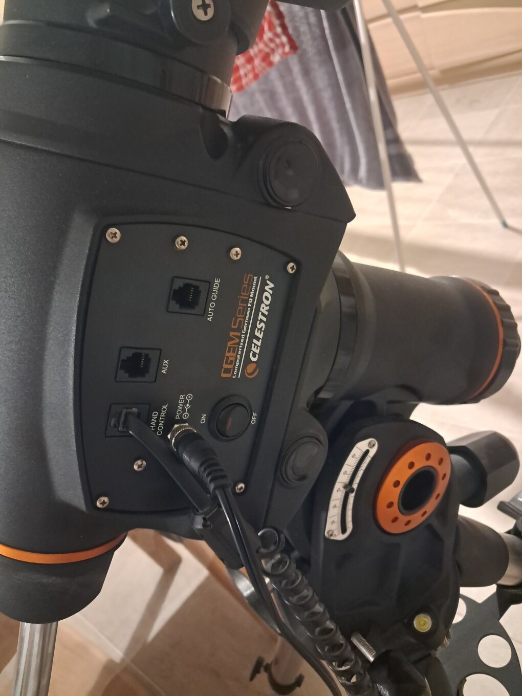

Bonjour, j'aurais voulu savoir si quelqu'un à déjà eu le problème d'alimentation sur une monture CGEM séries, lorsque tout est branché la led rouge sur le bouton marche/arrêt clignote, ma raquette nextar ne veut pas s'allumer.
Quelqu'un a-t-il une réponse à ce défaut. ?

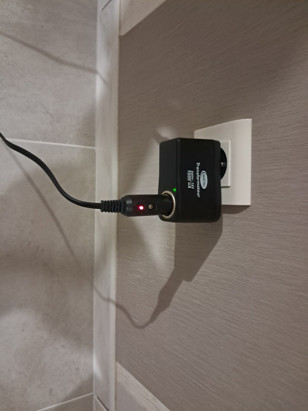

Bonsoir, tout d'abord merci pour les 2 réponses.
Je joins une vidéo lorsque ma monture est allumé, on peut voir un clignotement rouge sur la prise allume cigare et un clignotement vert sur le transfo, ceci au même rythme que la led rouge sur le bouton de ma monture.
Sans avoir allumé ma monture les leds de la la prise allume cigare et le transfo reste fixe.
Pour information, ma monture a toujours fonctionné avec ce type de branchement, mais il y avait quelques années qu'elle n'avait pas été mise en route.
Peut-être il y a un souci avec la carte électronique.

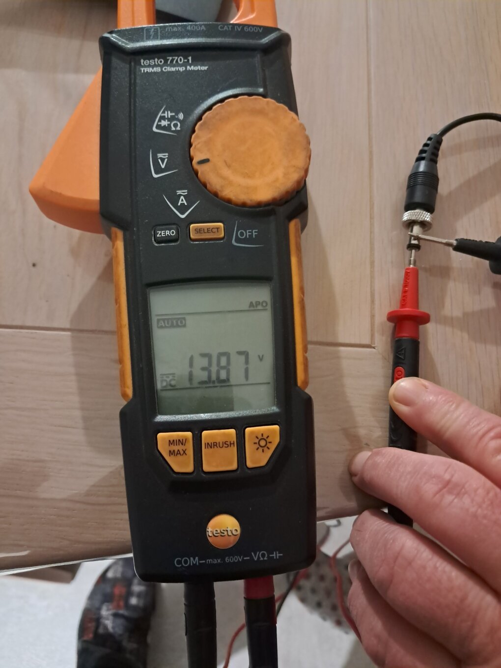

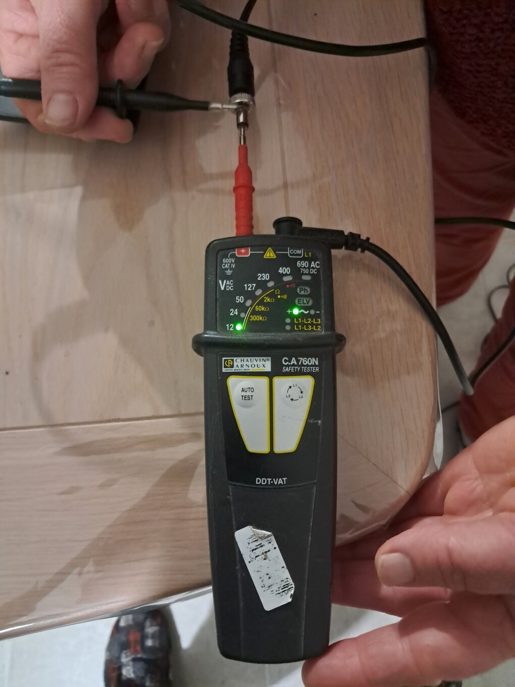

Il y a 20 heures, chabastro a dit :
Bonsoir, j'envois 2 nouvelles photos, la tension avec ce branchement allume cigare est impeccable, je pense vraiment qu'il s'agit de la carte électronique.
C'est la tension a vide, sur l'alim il est noté 1000mA ça me semble faible pour alimenter une monture goto, après, si tu dis que  c'était ok avant et que la led rouge clignote juste en mettant sous tension la monture sans que les moteurs tournent il y a effectivement un problème, il faudrait essayer avec une autre alim ou une batterie 12v voir si le problème est résolu

Un classique en électronique: les condensateurs qui se dégradent au fil du temps. On démonte et on change. Coût: quelques centimes...
Ton transformateur redresse le courant avec un pont de diode + un lissage avec un filtre passe-bas (résistance + capacité).
Si ta capacité a mal vieilli, ton filtre passe-bas marche mal. Du coup tu as un scintillement qui est à 2x la fréquence du réseau EDF...
