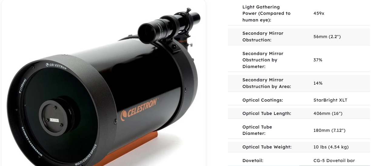

Le pb du C6, c'est que tu seras (très) limite en capacité de charge avec une Porta. Regarde les données constructeur, on doit être à un peu moins de 5 kg pour un tube de C6, c-à-d qu'on les atteint avec de bons accessoires derrière. Il est pas si léger que cela le pépère, de mémoire, c'est 1 kg de moins que le C8...
J'utilise une Porta II depuis au moins 10 ans pour les configs "légères" (observations rapides, Grab & Go, également petites randos pour animations Astro ou simplement positionner la petite H-Alpha). Le C6 je l'ai déjà monté dessus, pour essai. C'est très limite, alors dès qu'on grossit un peu et qu'on pousse le grossissement en lunaire/planétaire, le tout en Alt-Az. Pour peu que tu veuilles mettre du 2"... Inversement le Mak 127 avec la même focale, mais bcp plus léger, la 80ED (Orion) ou même l'antique TVO Pronto (les 2, avec RC et oculaires 2"), vont bien avec la Porta. Sinon, faut pas partir sur la Porta, mais tu te prives d'une bonne monture légère, pratique, avec mouvements micrométriques+friction. 🙂

Comme j’ai dit plus haut, le C6 (seul) fait 3,6kg (donnée celestron), et pas « un peu moins de 5kg ». En configuration d’observation, avec le chemin optique, c’est autour de 4kg.
A mon avis, toutes les montures qui marchent bien avec le mak 127 marcheront tout aussi bien avec le C6.
Il suffit que tu prennes le tien et le mette sur la balance pour voir si tu en as la possibilité STP (le mien n'est pas accessible). Voici les données constructeur dessous (site officiel Celestron USA).

Possibilité de réessayer (faut de la météo favorable... chez moi, on annonce la neige...), mais cela me paraissait vraiment limite avec la Porta II. Ce qui n'est pas le cas comme dit avec la 80ED+RC2"+Ethos 21. Mais on a aussi 600 de focale face à 1 500mm pour les grossissements. Je ne monte pas l'Astro-Physics Traveler (105/610 et 4 kg) sur la Porta, c'est pas assez costaud. La différence aussi, c'est même pour de la petite config, je reste malgré tout en 2" (hormis le Mak 127) et on gagne rapidement en masse...
Après, l'autre inconvénient sera la barre queue d'aronde qui est montée dessous pour le C6 et la machoire sur le côté concernant la monture (et donc changement de place du chercheur ou positionnement d'un viseur type Telrad/Quikfinder). Après, il y a d'autres montures comme par exemple la Twilight ES et d'autres, mais vu que tu as déjà la Porta...

J’ai pas de balance (pas de balance, pas de surpoids). Mais olivufu l’a fait, j’ai confiance. L’oculaire qu’il a utilisé pour la pesée est donné pour 340g.
J’ai mis à jour le message précédent avec le lien vers les données celestron.
Après, @bpollet, plus léger c’est forcément le C5, mais face à une esprit 100 + barlow, ça ne me paraît pas évident ?
