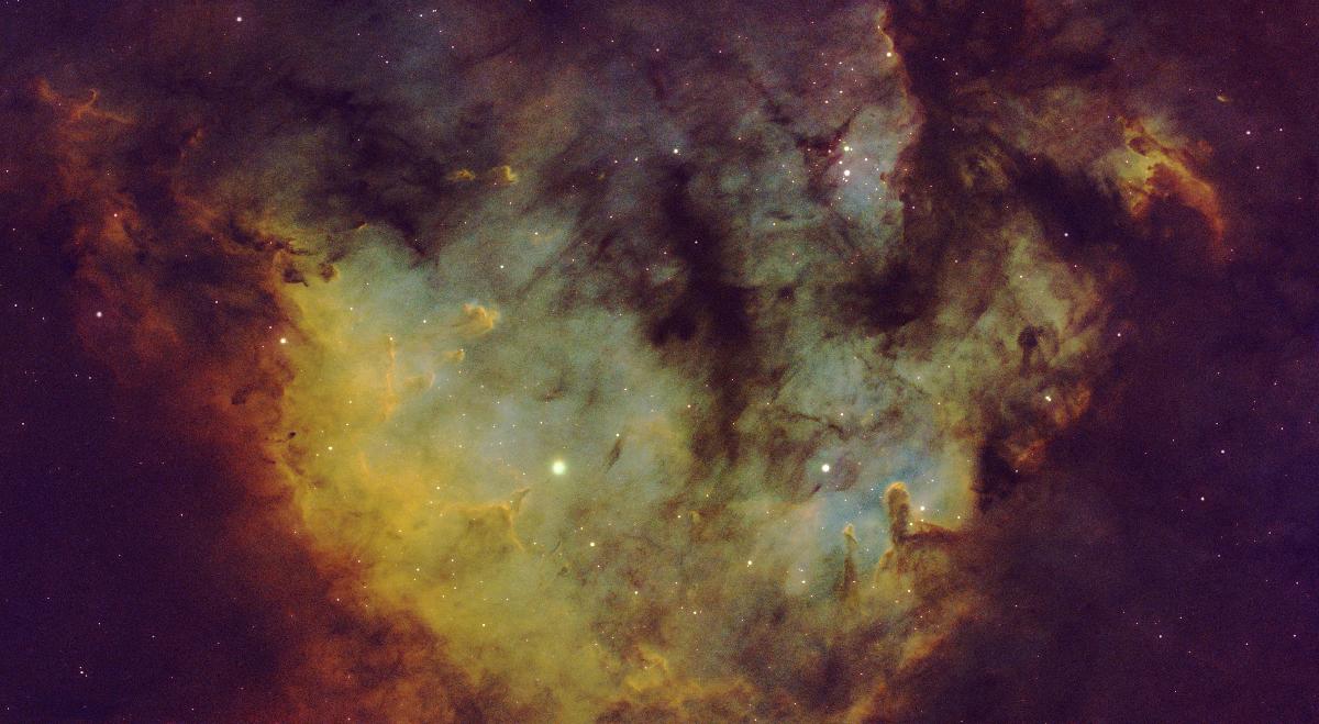

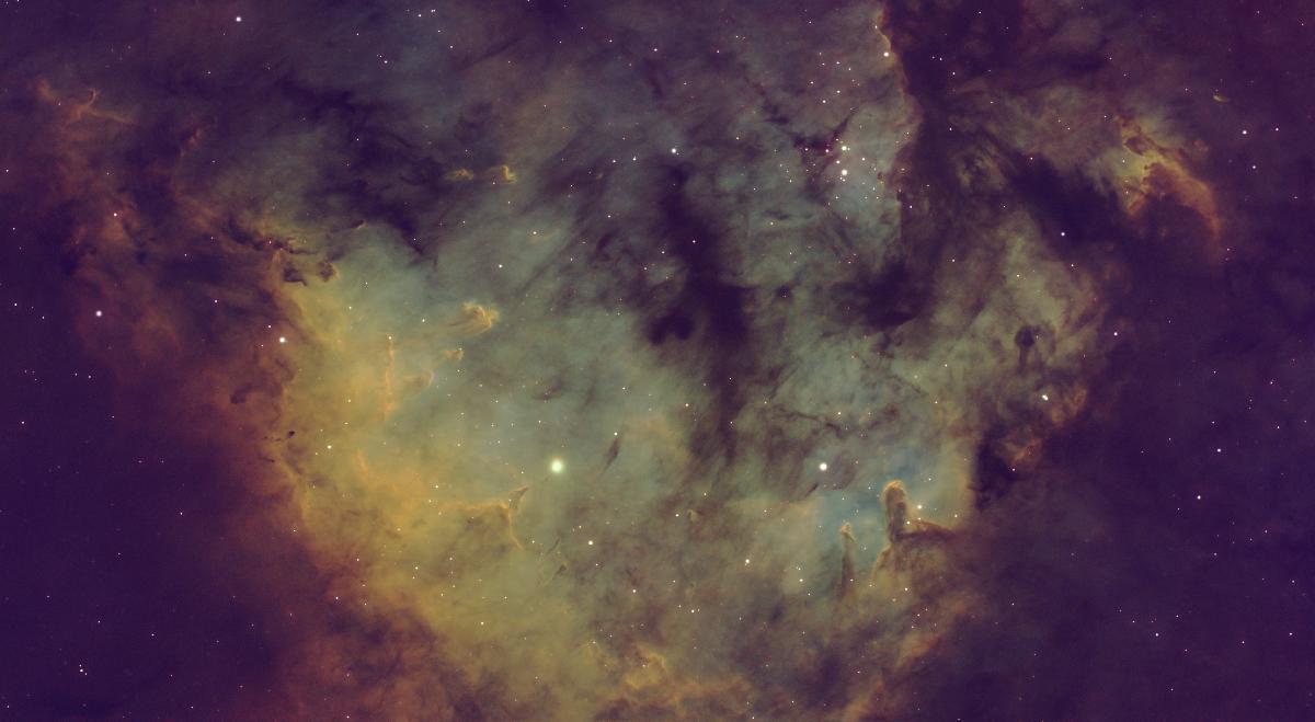

Bonjour, voici une image de la région de NGC 7822 (la nébuleuse de l’ours en peluche, même si je n’arrive pas vraiment à voir l’ours 😄).
Capturée sur deux nuits avec une Minicam8M et une SVBony SV503 102ED équipée d’un réducteur/aplanisseur 0,8x.
Vos retours et critiques constructives sont les bienvenus !
S: 43x240s => 2h52'
H: 45x240s => 3h00'
O: 44x240s => 2h56'

Just now, krotdebouk said:
La v1 est nettement plus mieux pour moi..
ET alors, elle marche cette caméra, pas de déconnexions ?
Idem que JM, la V1 avec peut être juste un poil de luminosité en sus.
il y a 4 minutes, krotdebouk a dit :

Tres bien cette image SHO, details sympa.
Il reste une forte  teinte magenta sur le fond de ciel, probablement parce que beaucoup de vert Ha, que tu as diminuer pour pas etre tout vert.
Comment tu as fais pour mettre la photo sur le post ?
il y a une heure, Ant-1 a dit :
Oui j'ai beaucoup de mal à enlever ce vert, j'utilise une formule pixelmath toute faite que j'ai trouvée, mais ce n'est jamais parfait

la v1 aussi plutot pour moi :)
c'est la taille d'origine? ça me semble un peu réduit ... dur de se prononcer
a+
stéphane (qui bataille aussi avec ses cables d'alimentation)
il y a 44 minutes, stef41 a dit :
Non, ce n'est pas la taille d'origine, Je ne sais pas ce qui a changé mais il m'est impossible de charger une photo  directement  depuis le post. Du coup je sui passé par le Constellia mais on dirait que le 'insérer depuis une url' reduit la taille
