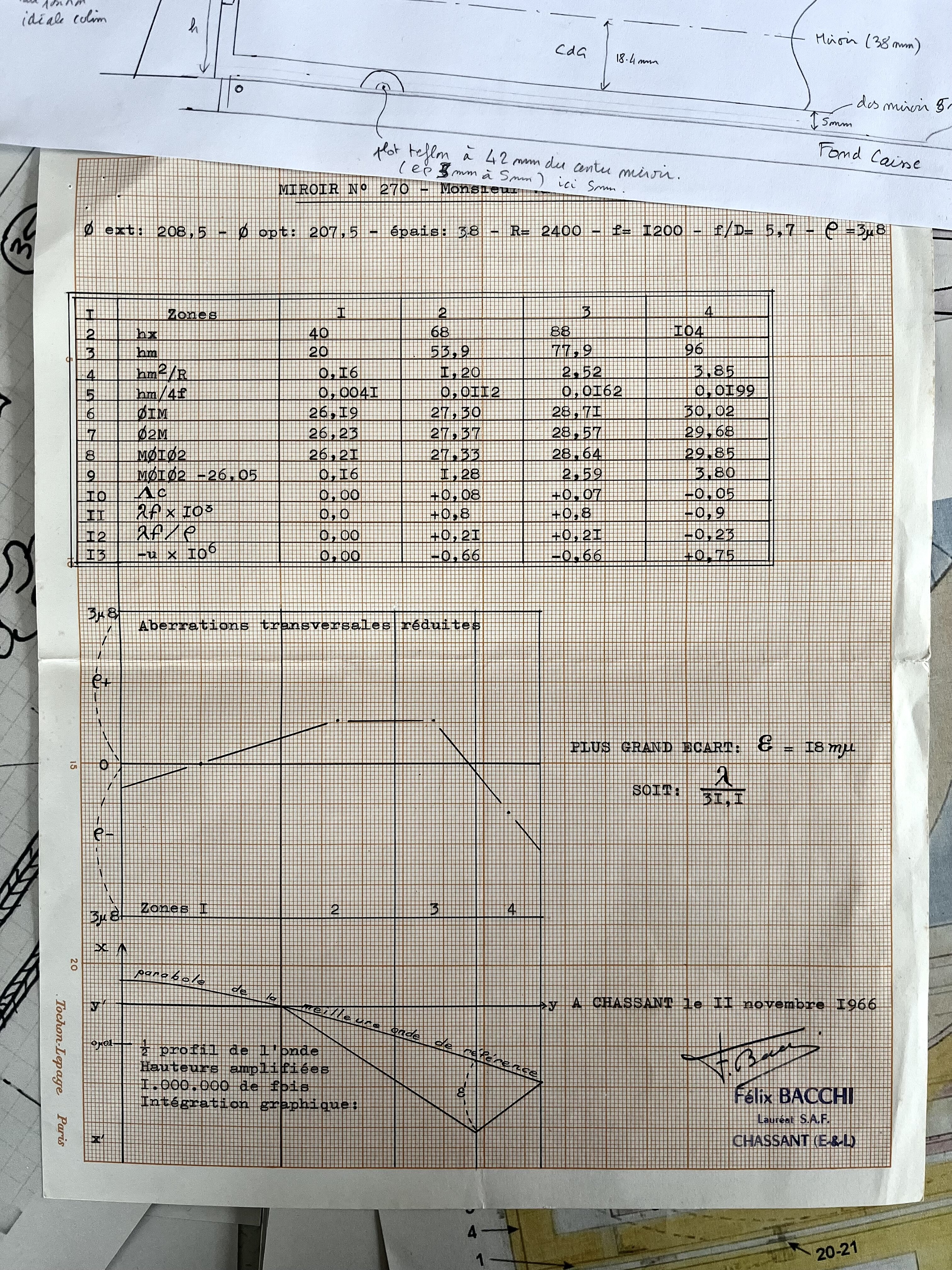

je souhaite me lancer dans la fabrication d’un Strock. J’ai déjà un primaire en 208,5 mm de diamètre, 38 mm d’épaisseur et 1200 mm de focale, et annoncé à λ/31 par l’artisan (F. Bacchi) qui l’a taillé fin 1966.
Ce bulletin est conforme à la méthode présentée en chapitres 47 et 48 par Texereau dans son livre « La construction du télescope d’amateur » dont j’ai eu la 2e édition avec le télescope et dont voici un extrait :
IMG_0986.thumb.jpeg.c08750c3c50ec367b3f38c8c5dfef662.jpegIMG_0987.thumb.jpeg.42f288872c1ab0deb74a7d9942a638fd.jpegIMG_0988.thumb.jpeg.c7dc60890414bd4b09dd017b3a814631.jpeg
Avec les méthodes actuelles, le miroir devrait plutôt tourner à λ/ 15 à 20, ce qui est quand même excellent.
Voici les lettres de Félix Bacchi qui montrent l’évolution et la réalisation du miroir :
Rien que l’histoire de ce miroir m'encourage à ne pas qu’il entre dans l’oubli d’un placard ou pire d’une benne à recyclage de verre. Voilà pourquoi je l’ai acquis pour lui redonner des photons à manger.
Il est actuellement dans un engin au design d’antan (Couder-Texereau), plus de 35 kg sur les roulettes !
Mais me lancer seul dans cette aventure me fait peur. Voilà pourquoi je cherche quelqu’un pas trop loin du Havre qui voudrait aussi se faire un Strock afin de se lancer ensemble dans l’aventure…
