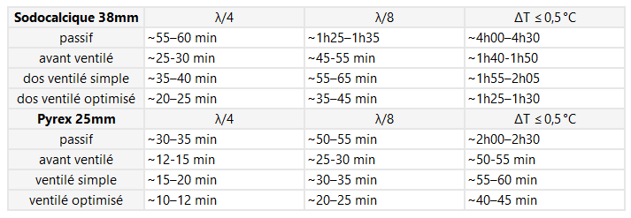

Merci @yannick78, mais il faut savoir que le miroir - historique - que j'utilise est très épais, 38 mm, et est en verre sodocalcique. Il a une plus faible conductivité thermique (de 1.0 W/mK) et dilatation thermique (de 9E-6 /°C) que les verres borosilicates (1.2 W/mK et 3.2E-6 /°C). C'est pour cela que je dois accélérer sa mise en température.
J'ai essayé de modéliser le comportement du miroir pour un Delta T de 10°C.
J'ai regardé 3 cas :
1) cas passif - qui correspond au design de base
- le contreplaqué est peint en noir sous le primaire
- aucune ventilation
- le miroir est posé à l'horizontale, orienté vers le ciel, en attendant sa mise en température
2) ventilation avec 4 ventilateurs sous le miroir
- aspiration de 11 m3/h par ventilateur
3) ventilation optimisée avec 4 ventilateurs sous le miroir
- placement d'un joint de 2 mm d'épaisseur en face des ventilateurs extérieurs pour améliorer la circulation de l'air vers le ventilateur central
- le contreplaqué est recouvert (uniquement sous le primaire) de couverture de survie (pour réduire le transfert thermique de la chaleur du CTP vers le miroir) édit : en fait ça apporte un peu, mais comme ça isole le miroir du fond en bois (qui stabilise la température) le miroir peut refroidir plus rapidement quand le ventilateur est arrêté, permettant à la buée de se déposer plus vite, donc ce n'est pas l'idéal. Le joint qui réduit le chemin de passage de l'air (en rouge ci-dessous) est le principal contributeur au refroidissement par rapport à la couverture de survie et n'a pas le problème de la buée.
Et j'ai fait le calcul pour mon verre sodocalcique de 38 mm d'épaisseur, comparé à un miroir de même diamètre en Pyrex de 25 mm d'épaisseur.
Il y a ensuite 3 critères :
- atteinte d'un gradient dans le miroir qui ne génère pas d'erreur de plus de λ/4
- atteinte d'un gradient dans le miroir qui ne génère pas d'erreur de plus de λ/8
- équilibre thermique avec un ΔT ≤ 0,5 °C (différentiel de T° entre le coeur du miroir et l'air ambiant)
Voici le résultat :
Autrement dit, pour que mon miroir se mette en température à peu près dans le même temps qu'un miroir moderne en borosilicate plus fin, je dois utiliser la ventilation, soit avant soit arrière. Et vu que l'optimisation est vraiment simple à réaliser (couverture de survie et joint autour du primaire - sans le toucher), autant la faire.
La ventilation par l'avant interdit d'utiliser le télescope pendant la mise en température pendant 1 heure. Par l'arrière en ventilation optimisée je peux déjà commencer après 30 minutes et surtout le peux commencer la collimation en même temps.
La ventilation arrière optimisée permet de "suivre" ensuite une variation de la température extérieure de l'ordre de 2-3°C/heure, chose qu'on ne peut pas faire avec une ventilation par l'avant.
tu connais ton miroir, tu l'utilises déjà dans une structure fermée. Est ce que tu fais une mise en température de 3h qd tu utilises ton télescope actuellement ? est ce un pb dans ta structure actuelle?
les ventillo de 40mm de coté ne souffle vraiment rien, je ne suis pas convaincu du gain de mis en température.
il faut être pragmatique :
- si c'est un vrai  pb pour toi, il faut une vraie solution de bourin --> exemple stupide,  tu le mets dans la glacière en journée pour qu'il ne prenne pas le chaud. Tu ne fais pas de métrologie avec ce genre de télescope  donc on est tout de même très tolérant, le pb est plus les veines d'air chaud dans le tube si tu ne mets pas la jupe c'est moins sensible.
- une soirée d'observation ça se prépare, donc tu sais qu'il faut sortir le télescope avt d'observer. Entre le montage de jour et la première observation tu as déjà une heure.
- en debut de soirée tu ne feras jamais de haute résolution, si c'est trop bas sur l'horizon, la turbu sera pas bonne donc images pourries avec ou ss miroir en température, sinon ce sont des objets que tu pourras observer plus tard.
- un miroir qui n'est pas en température n’empêche pas d'être utilisé, tu revois la mise au point et la collimation plus souvent  et tu observes que des objets étendus en attendant...
nota : sur nos T400, les miroirs font 12kg pour les plus lourd, pour le T600 le miroir fait 24kg, on a jamais mis de ventillo et pourtant ils restent en plein soleil toute la journée à Pradines  et on vit très bien avec la mise température. Avec ta logique ne ferait pas d'observation en été.
Yannick
Modifié par yannick78
il y a 21 minutes, yannick78 a dit :
Oui c'est un gros problème, outre les 30+ kg à trimbaler ! Il faut au moins 2 heures pour avoir des images stabilisées et pendant une bonne heure, les images sont vraiment moches (pourtant je mets l'engin dans la voiture non chauffée en toute fin d'après midi et il me faut 20 min de route pour arriver au club). Le tube carré est très massif et empêche la mise en température rapide du miroir (en plus il doit y avoir plein de turbulence dans le tube). Je passe rarement plus de 3-4 heures à observer... et exceptionnellement toute la nuit, donc réduire le temps de mise en température est un + non négligeable.
Et sans tube, tu as déjà fait l'essai ? Là dans un Strock ça sera bien, bien plus aéré que dans ta structure actuelle, donc le problème devrait être bien moins présent.
Je dirais de commencer sans ventilateur, de tester comme ça et de les ajouter ultérieurement si vraiment tu en ressens le besoin. C'est plus facile de faire des trous que de les reboucher 😉

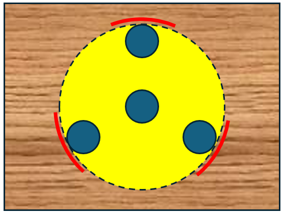

Les haches sont coupées (photo brut de coupe, avant limage d'égalisation et ponçage). Mjúki est à l’affût du moindre défaut !
Par contre je ne comprends pas du tout ce schéma. Il me manque des vues de face et de profil… et à quoi servent les lignes fines en forme de prismes au centre 🤔 ?
Et la suite de ce soir. Cette fois ce c’est Nävis qui joue à l’inspectrice des travaux en cours :
pour les coins de la caisse primaire, je te conseille de traiter le pb en 2 pieces comme sur l'image en dessous
comment faire ces pièces ? pour la pièce jaune c'est un bout de CTP de 5mm qui reprendre la forme et dans lequel vient se loger un écrou griffe.
Pour la pièce grise, il y a une méthode qui est décrite sur le site je crois. si tu veux faire des trous avec le bon angle il faut une perceuse colonne et faire tous les trous dans la même pièce en bois.
Tu pars d'un cube de 100x100x 30mm, les coins de la CP seront les coins de ce cube
la flèche représente le foret de la perceuse colonne, dans l’étau de la perceuse tu places le cube sur une cale qui a le bon angle (#5°) et tu perses l'angle, puis tu tournes le cube pour faire les 4 trous penchés vers l’intérieur et tu recommences l'opération  avec la cale orienté dans l'autre sens pour faire les 4 autres trous.
Yannick
