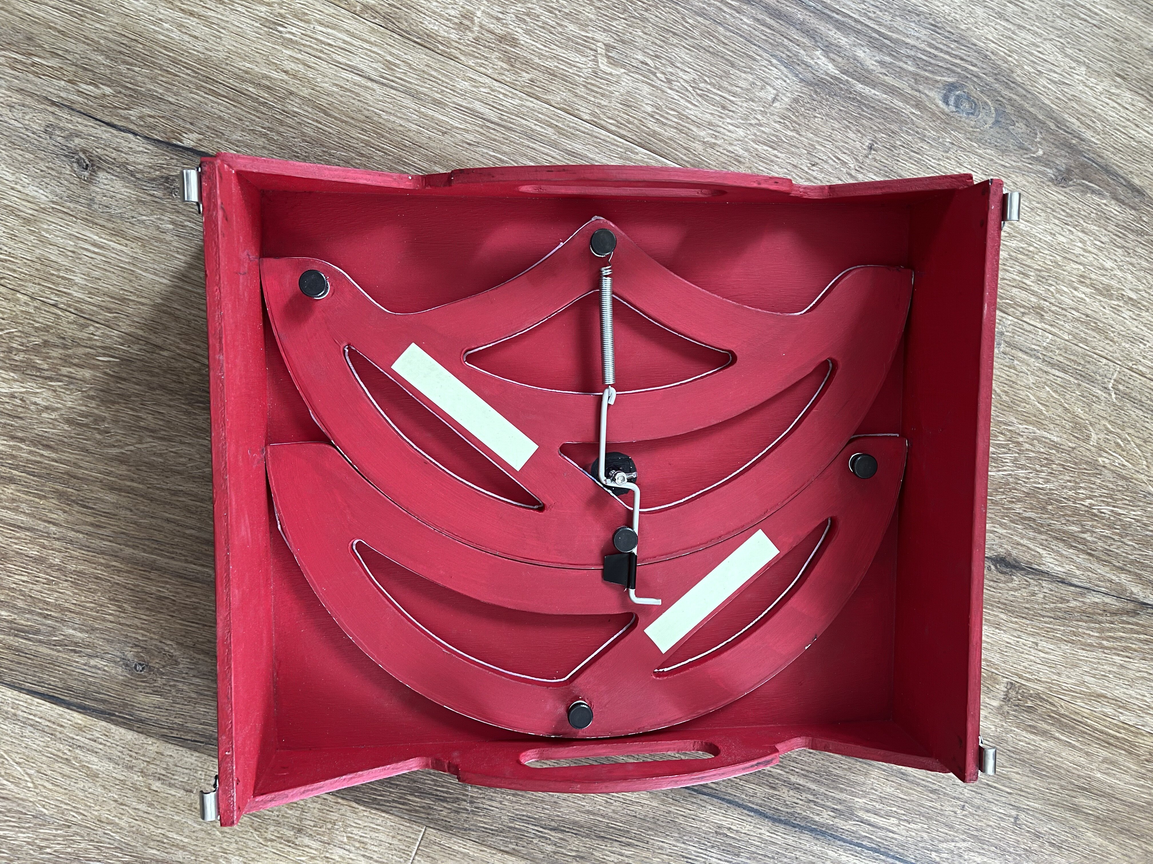

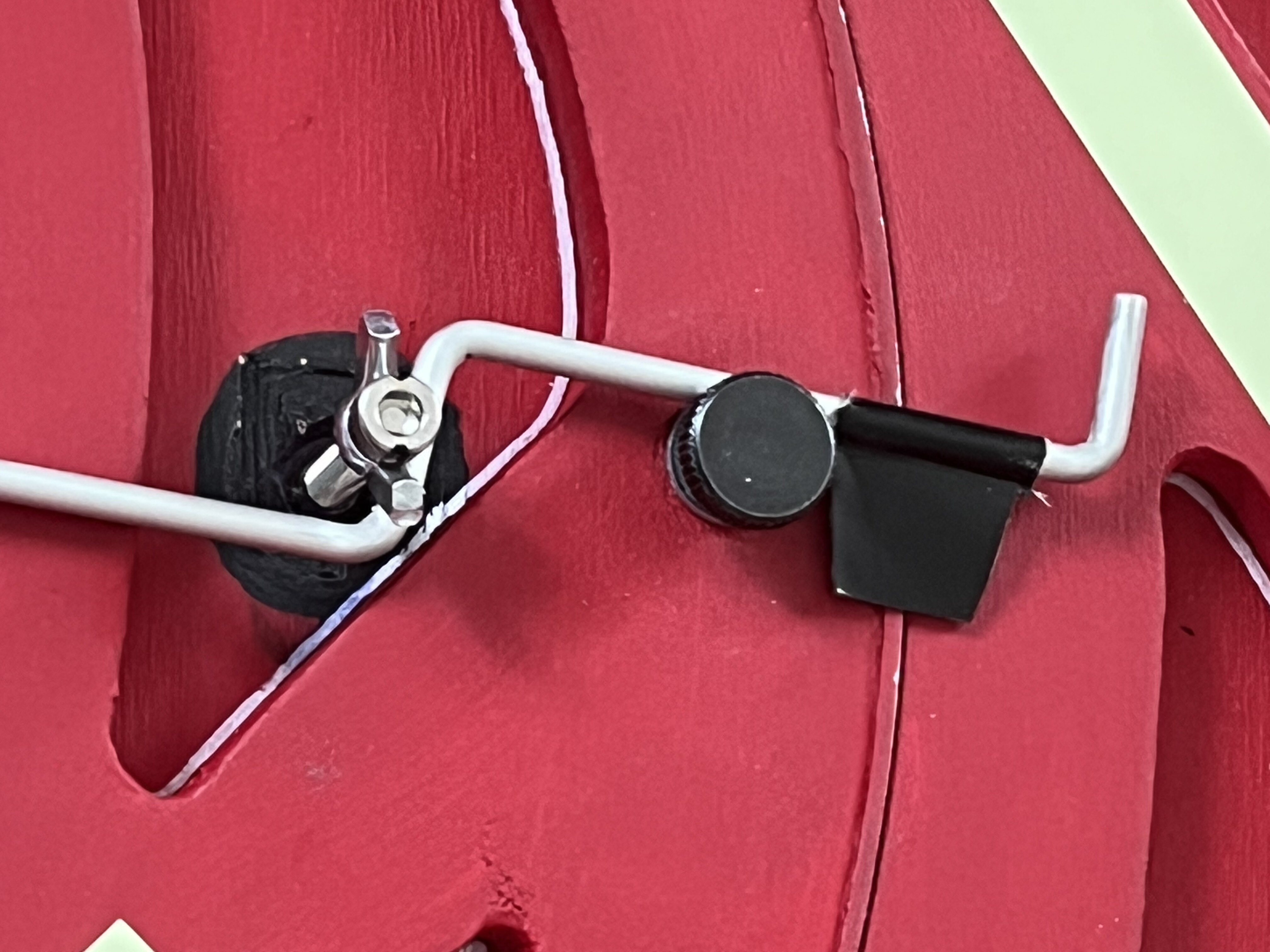

Attention avec le ressort installé sur la hache. Le schéma indiqué sur le site Futura et dans le livre de Charles Rydel ne fonctionne pas :
En effet le crochet indiqué ne peut pas passer entre le rocker et la caisse du primaire quand on la fait pivoter en altitude... Le crochet doit donc soit se trouver pris dans l'épaisseur de la planche latérale du rocker - ce qui n'est pas terrible vue sa faible épaisseur de 5 mm - ou mieux, dans un trou percé au plus bas, hors de porté de tout contact avec la caisse du primaire.
Installation du ressort. Il reste fixé à la hache et se range monté. Il bloque ainsi la vis centrale du rocker en position de rangement.
(les bandes jaunes sont en scotch lumineux, ça me permet de bien repérer le télescope la nuit, pratique quand je m'éloigne avec des visiteurs).
