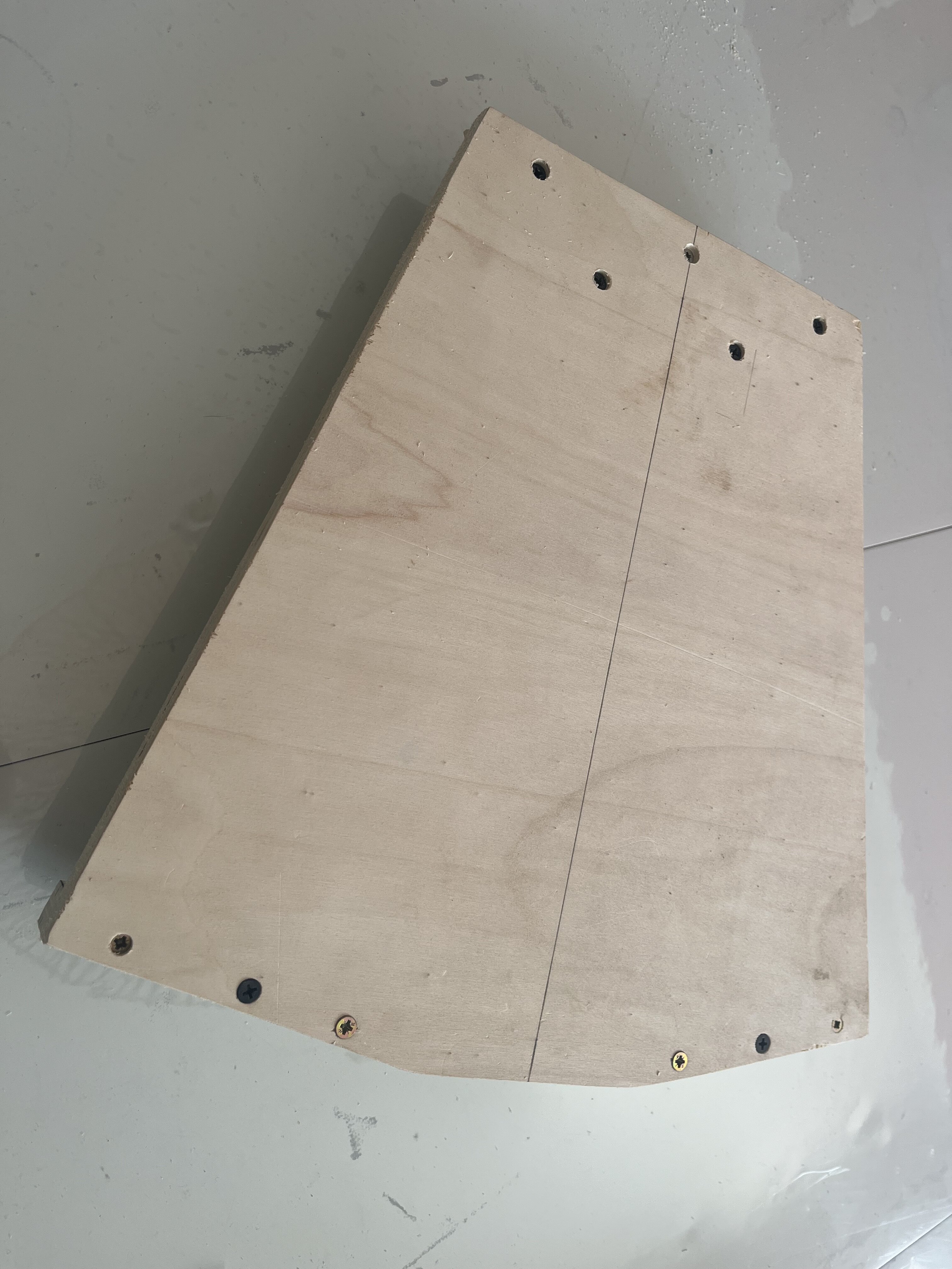

Traçage de la planche supérieure sur un CTP 15 mm. C’est du peuplier, je n’ai pas trouvé mieux, mais il est très homogène cette fois ci.

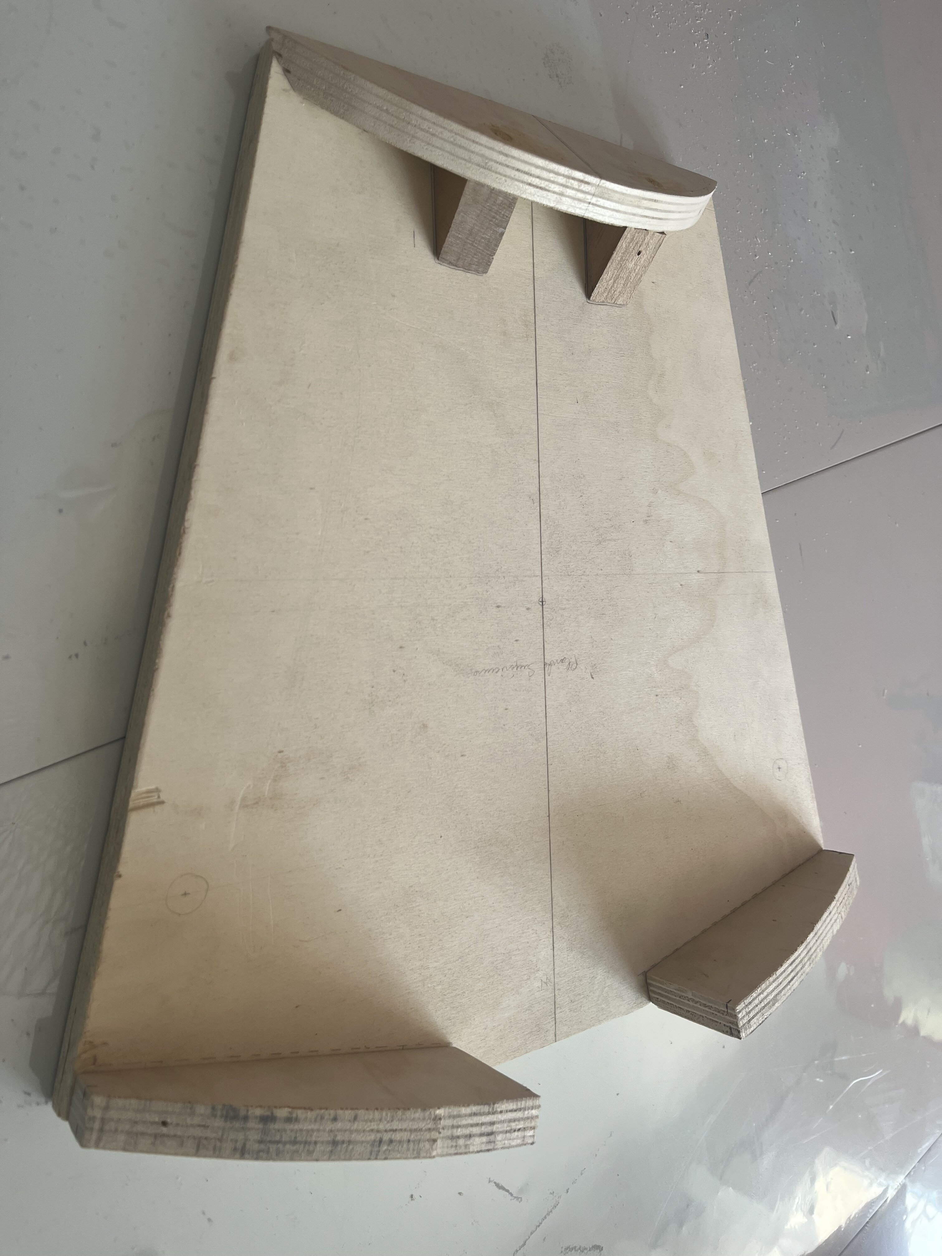

Voici la suite. Les pièces de la planche supérieure sont coupées, mais pas encore fixées ni poncées aux bons rayons.
Je ne cherche plus à essayer de comprendre la géométrie de cette planche, je tourne en rond. Donc je fais comme sur les plans ! On verra si ça marche…
Les secteurs sont vissés (pas encore collés, je n’ai plus d’époxy).

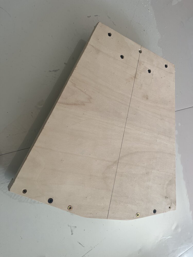

La suite. Le gabarit pour le ponçage :
ici les bracons ne sont pas encore installés pour l’empêcher de se tordre.
Au fait, j’ai cherché comment les utiliser, mais pas possible de faire le gabarit avec des gongs. Par contre ça marche très bien avec des gonds… 😉
Et voilà le travail après ponçage.
J'ai du tailler des encoches sur le bord de la planche au niveau du secteur sud, ma ponceuse à bande ne permet pas d'avoir la bande à fleur de bord, donc il fallait bien qu'elle passe, d'où les encoches. Je peaufinerais ça pour que ça soit plus joli, peut être en ajoutant aussi un chaton mignon.
J'ai commandé de la bande de chant à coller sur le bord du secteur sud, les roulements 608 risquent en effet de marquer le bois tendre (peuplier) dont est faite la planche, surtout en cas de choc. Avec le chant, normalement, plus rien à craindre. Côté nord, le contact se fait via des roues en élastomère.  Le contact quasi ponctuel sur les secteurs VNS empéchera les problèmes de dérapage et l'amorce de patinage, c'est mécaniquement plus sain. Je ne pense pas qu'elles marquent le bois, surtout après un petit renfort à l'epoxy. Au pire je collerai dessus de la chambre à air.
