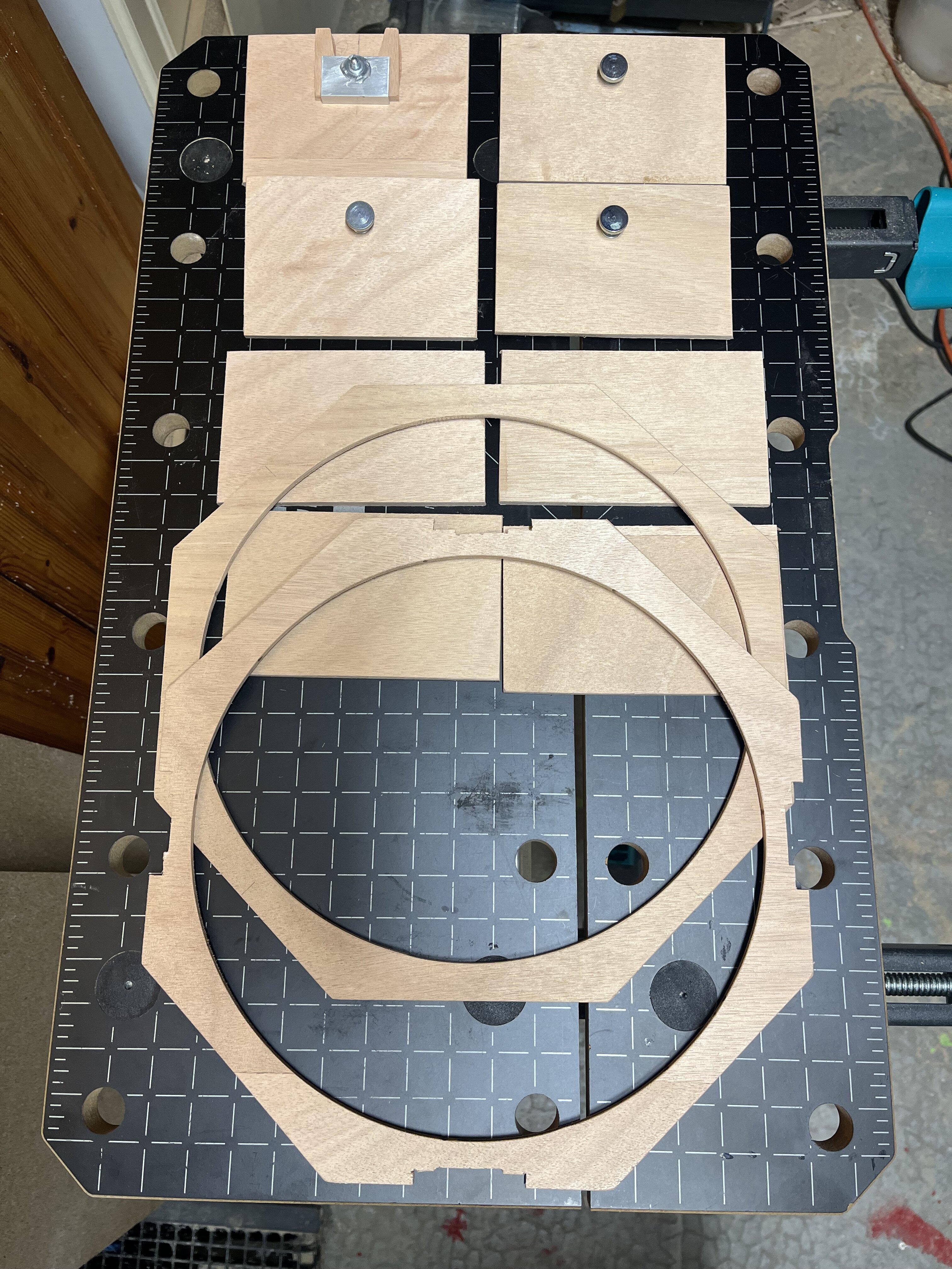

Les octogones sont découpés, de même que les 8 cotés. La scie japonaise fait des miracles pour les coupes droites. C'est bien plus efficace qu'une scie circulaire, ou qu'une scie sauteuse, et surtout, bien moins galère à manipuler. Dans du bois de 5-10 mm, ça coupe nickel et sans effort. Le trait de scie fait 1 mm.
Les M sont collés et les machoires des tubes posés avec leur vis moletée.
Il manque encore le trou du PO à faire.
C'est bon, Ilicut va me renvoyer une planche correcte ! Wait & see...

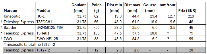

J’ai effectué un montage à blanc sur une chute de bois pour le porte oculaire, merci à @joker0247 pour avoir trouvé cette alternative au Kineoptic, voir son message ici . Ce PO (réf TSFOCH1 chez Teleskop Express) est doit être vissé sur une platine T2 (réf TST2-T2), platine à fixer sur la planche de la cage du secondaire. L'ensemble ne pèse que 78 g. C'est à comparer aux 62 g du fameux Kineoptic HC-1 largement recommandé, mais vendu actuellement à plus de 220€ contre moins de 70€ pour ce PO avec sa platine de fixation.
La platine d’origine a 2 trous de 3 mm à 180° pour la visser, ce qui est franchement mauvais car elle peut alors facilement bouger. J’ai donc percé 2 trous de 3 mm de diamètre de façon à avoir une fixation sur 3 points à 120°. Ça tient bien mieux.
Le premier réflexe est de visser la platine au dessus de la planche (il faut un trou de 42 mm de diamètre) et de visser ensuite le PO dessus. En faisant comme ça, la distance minimale entre l’axe du secondaire et la PO complètement rentré est de 158 mm (rayon octogone) + 5 mm (ép. planche) + 2 mm (ép. platine) + 45 mm (PO rentré) =210 mm. Mais si on fixe la platine T2 de l’autre côté de la planche, la distance n’est plus que de 158+45=203 mm. On gagne 7 mm, donc un champ pleinement illuminé (très très) légèrement amélioré (ça sera invisible), mais surtout un peu moins de balourd latéral, et moins d’encombrement dans l’ensemble.

Ce matin, en fait pour bien savoir où placer le porte filtre je dois installer le PO. Donc voilà. J’ai aussi enfoncé encore un peu le PO en ajoutant une épaisseur de 5 mm. Je gagne ainsi 12 mm au lieu de 7. J’en ai profité pour enlever une partie du diaphragme de ce PO comme l’avait fait @joker0247. J’en n’ai pas retiré que lui autant cependant.
Pourquoi chercher à gratter autant de mm à cet endroit ? À trop enfoncer, tu vas finir par taper les vis extérieures avec tes doigts en manipulant l'oculaire et ces mm gagnés ici vont se traduire par des tubes carbone d'autant plus longs. Quel avantage substantiel vas-tu donc tirer en poussant dans cette direction ?
