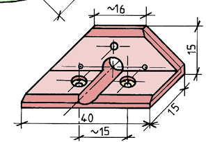

Je suis parti de l'ellipse du secondaire pour tracer la plaque époxy. J'ai déterminé les axes principaux de l'ellipse avec la méthode de Ritz, un peu long mais efficace. Puis j'ai tracé les traits de base des cornières. Découpe de la plaque.
Je ne me suis pas pris la tête, la cornière du bas est restée en 15 mm, ça rentre sans problème en allongeant légèrement la plaque (en rouge), celle du haut a été passée à 10 mm (c'est chiant à faire par contre à partir d'une cornière de 15 !), comme sur le plan d'origine.
L'astuce pour percer les cornières bien face à face, pour que les trous soient bien alignés,  c'est de coller les cornières avec une petite goutte de cyanoacrylate, mais sans poncer l'alu. Ca tient mais pas trop. Les pièces sont alors solidaires, on peut les percer, puis après on peut les décoller avec un coup sec (marteau + tournevis bien aiguisé).
J'ai mis une petite plaque de plexi de 1 mm d'épaisseur en attendant la plaque de carbone. Il me reste encore à finir la partie sur la plaque d'époxy, mais j'attends les entretoises filetées M3 en laiton (c'est leur nom) :
