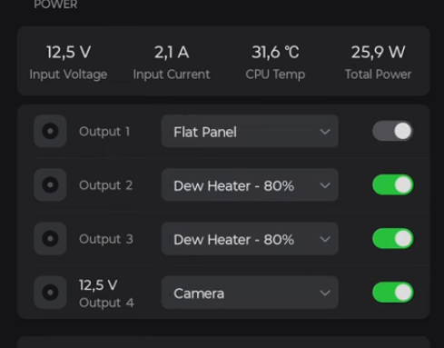

Ensuite pour l'alimentation, sur les sorties 12v de l'Asiair je n'aurais que deux bandes chauffantes et la camera, en usb l'Asiair alimente aussi la camera de guidage.
Les autres accessoires usb (rotateur, deux EAF, routeur wifi Opal, clef usb) sont tous sur un hub usb3 alimenté séparément.
Cela devrait donc aller. Quoi-que je devrais regarder ce que consomme les deux résistances, je suis peut-être au dessus de 2A....
Je suis à 2.1A avec les deux résistances à 80% et l'alimentation de mon Nikon Z7, ce sera tout juste....
