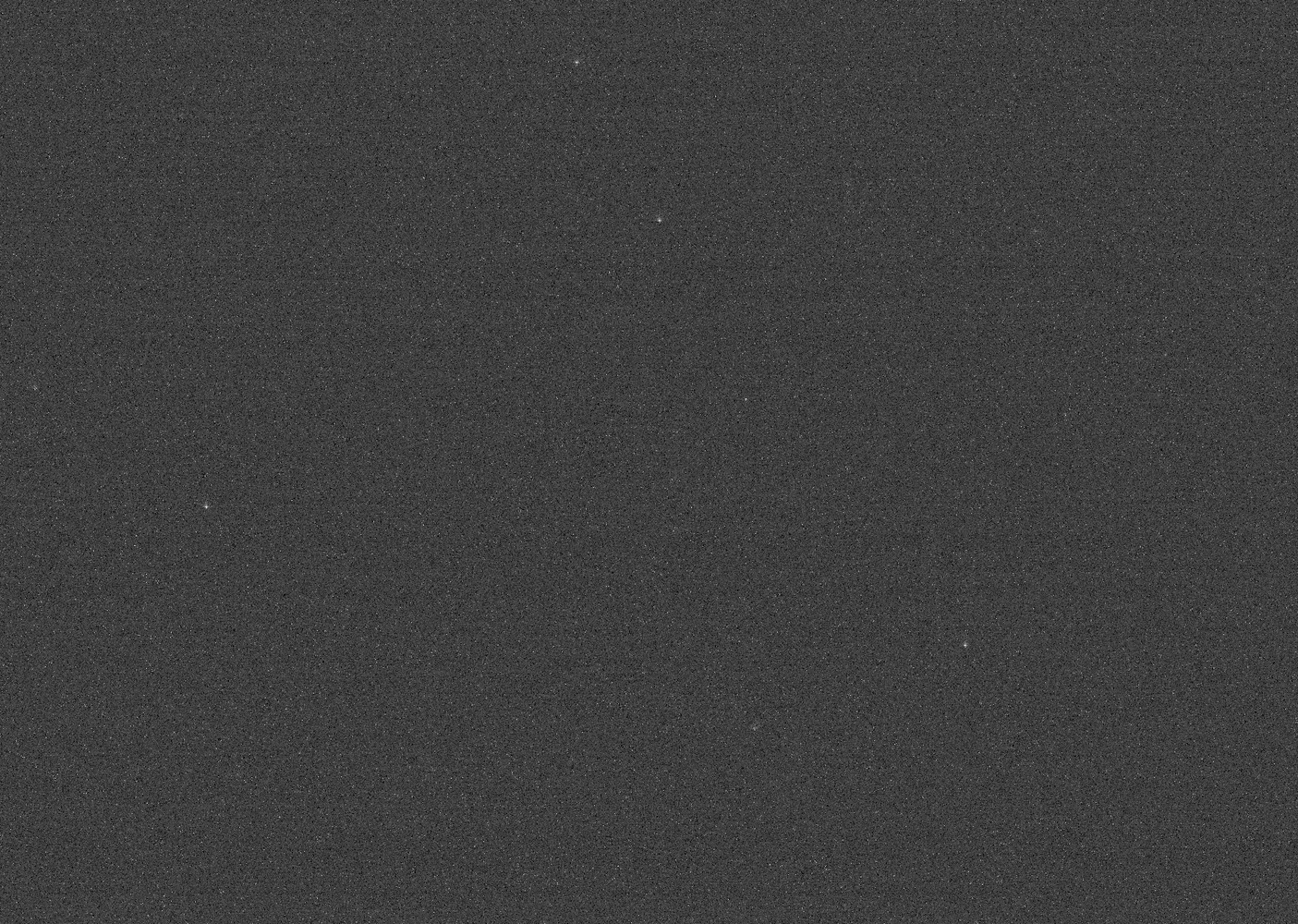

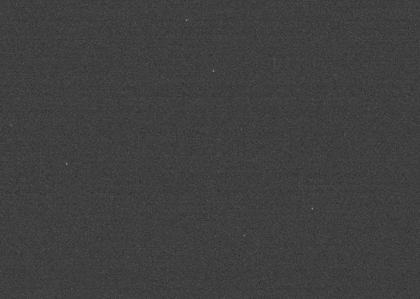

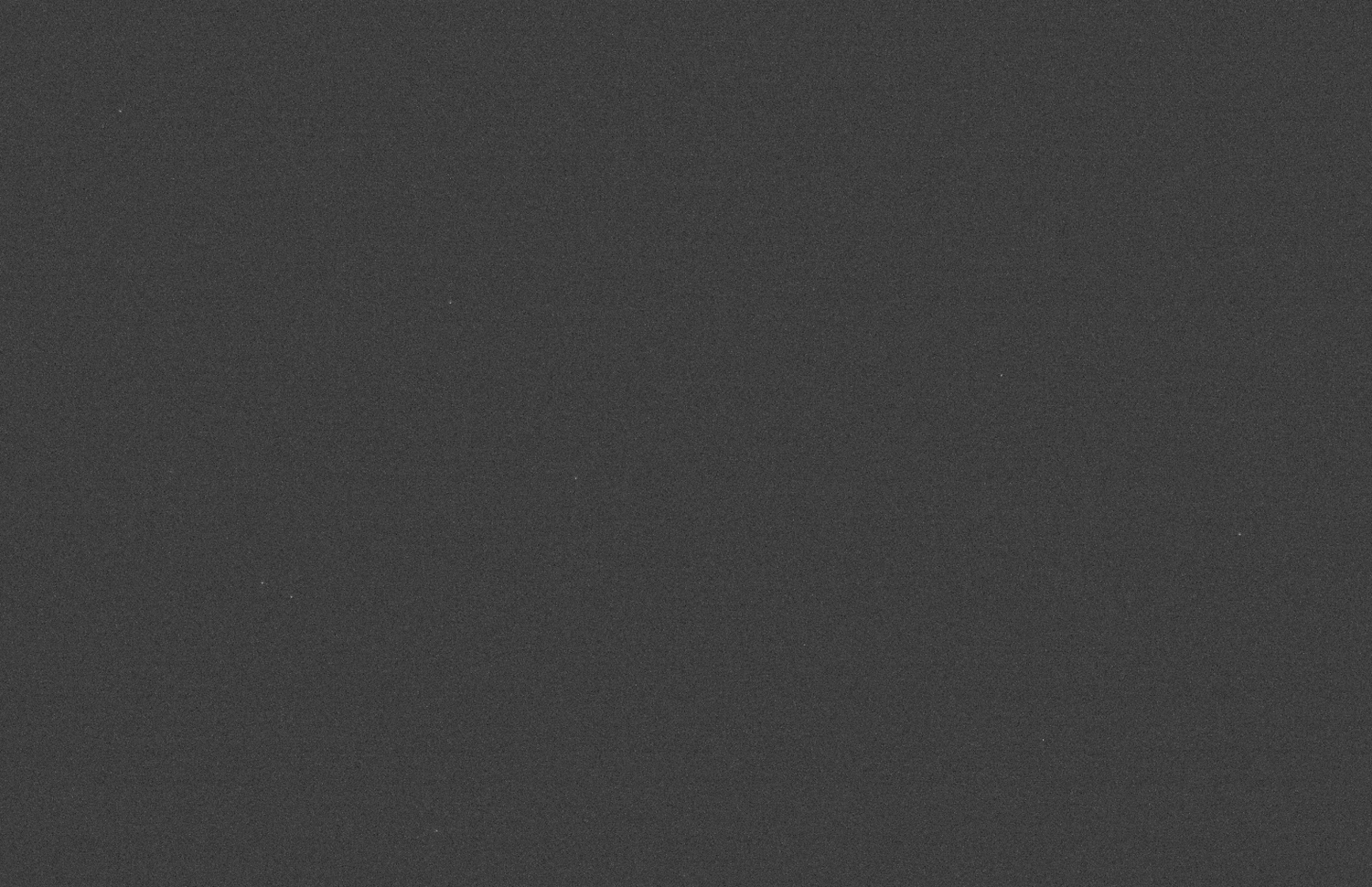

ici un dark (1x240sec) fait avec ma 294 mc pro
plein de petit points colorés également
ne pas faire attention a l'ampglow 😅

La 6200 n'a vraiment aucun ampglow le Z7 idem.
Je soupçonne le Z7 de traiter le raw pour supprimer les pixels chauds....

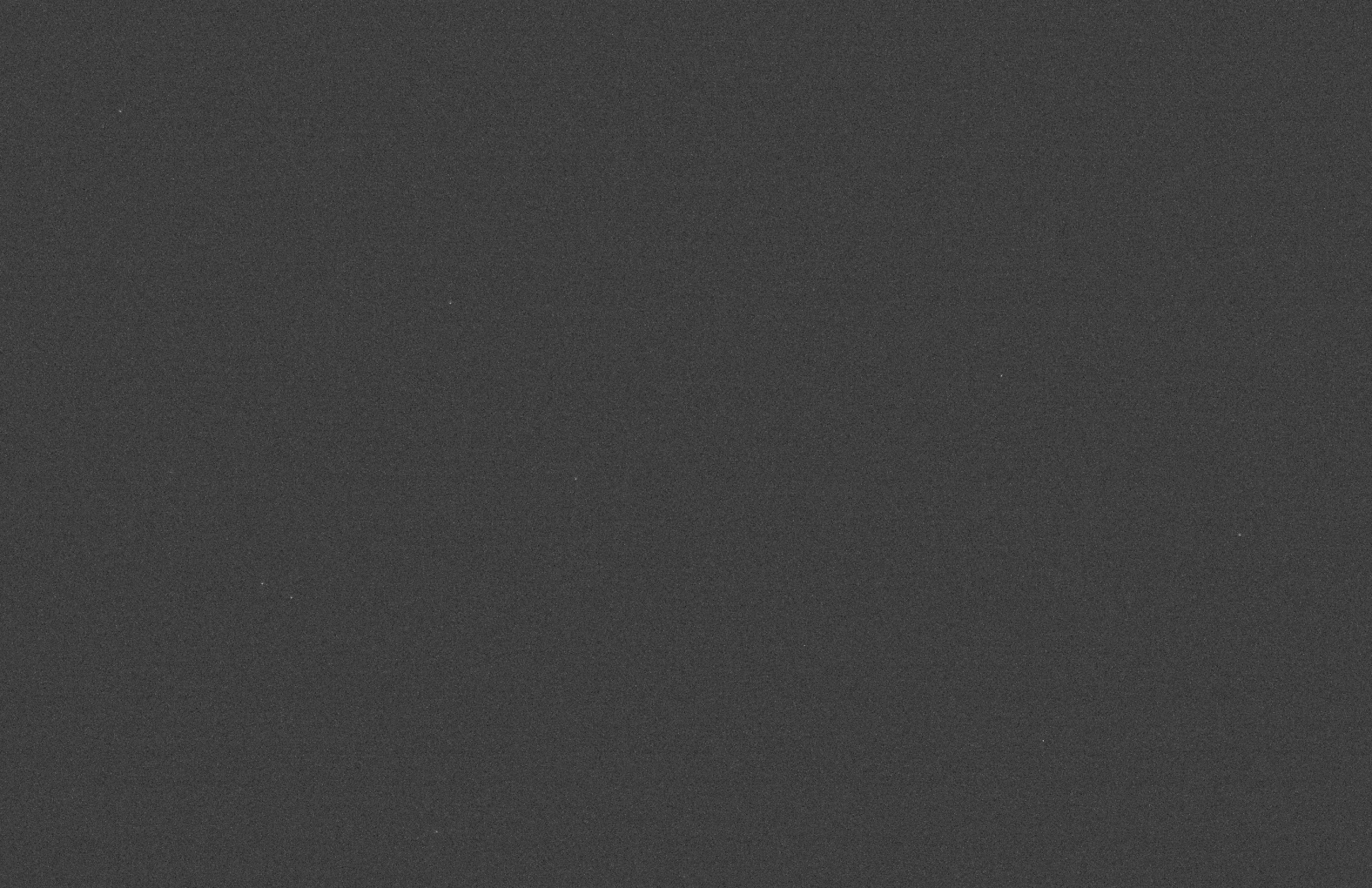

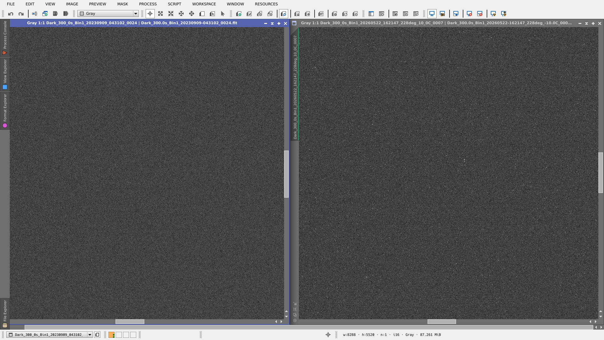

il y a 37 minutes, lviatour a dit :
J'ai ouvert dans Pixinsight un  darks de 600s fait avec le Nikon Z7 et un fait avec la 6200MC.
Il y a vraiment beaucoup de points chauds sur la version de l'ASI6200 à droite sur l'image:
C'est probablement aussi que Pix se permet de stretch beaucoup plus fort le dark de la 6200 car moins de bruit dessus. Essaye si tu veux de prendre le STF que Pix applique au dark du Z7 et applique le à celui de la ZWO. Après pour ne pas te mentir, faire des darks sur un CMOS récent comme celui de l'ASI6200 est assez inutile. A -10°C le bruit est ridiculement bas et tu ne verras pas la différence.
Et oui les Nikon on des transformations en interne des raw pour éliminer les pixels chaud (c'est le fameux star eater): https://www.markshelley.co.uk/Astronomy/camera_summary.html
Je confirme que 92% pour -10°C c'est beaucoup mais ça dépend de la température extérieur. Si il fait 25°C c'est normal, la caméra est faite pour faire un delta de 35°C max avec l'ambient. Il m'arrive en canicule de me contenter de rester à -5°C avec ma 2600, elle n'arrive pas à atteindre -10°C.

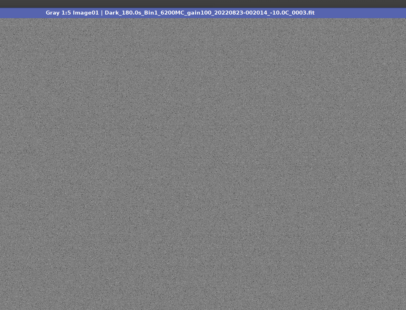

Tiens en voilà un de 180s à -10°, un crop de la full en mode auto-ajustement sous SiriL

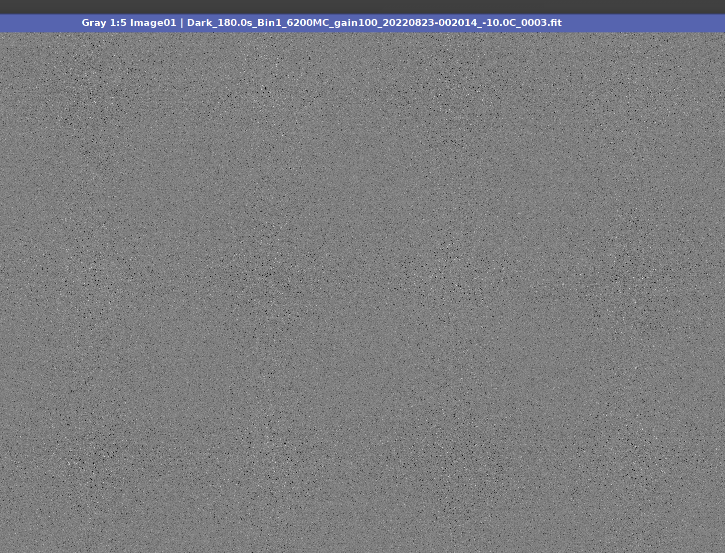

Et en auto-stretch sous Pix
Ces images ne me choquent pas du tout, en autostretch l'histo est fortement étiré.
Si tu prends l'image en linéaire, on ne voit que les vrais pixels chauds :

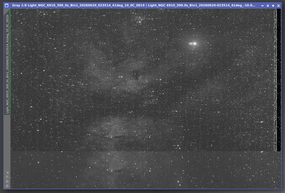

J'ai par contre eu quelques photos ou la camera à bugé sur deux poses de 5 minutes  et sur un flat vous avez une idée du pourquoi?
Effectivement bizzare comme bug. Peut être change de cable ou de port usb ?
il y a 44 minutes, gadac a dit :
Je vais regarder, changer le câble usb, le changer de port et changer le câble 12v....
Le 20/06/2026 à 12:36, lviatour a dit :
Cela semble venir du connecteur 12v. Je l'ai changé et aucun problème la nuit passée.

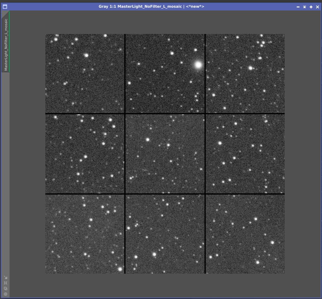

Pour l’alignement et la forme des étoiles voici ce que cela donne avec 600s, il y a quelque-chose à corriger niveau tilt ou c'est bon comme cela?
Il y a 1 heure, Colmic a dit :
Tu lances SiriL, tu ouvres ton image et tu tapes TILT dans la ligne de commande.
Merci je teste ce soir
Le 27/06/2026 à 14:50, lviatour a dit :
j'ai du tilts mais avec le rotateur électronique, je vois pas trop comment régler le problème de manière définitive. Je ne vois pas de vrai problème sur les photos, je laisse comme cela.
