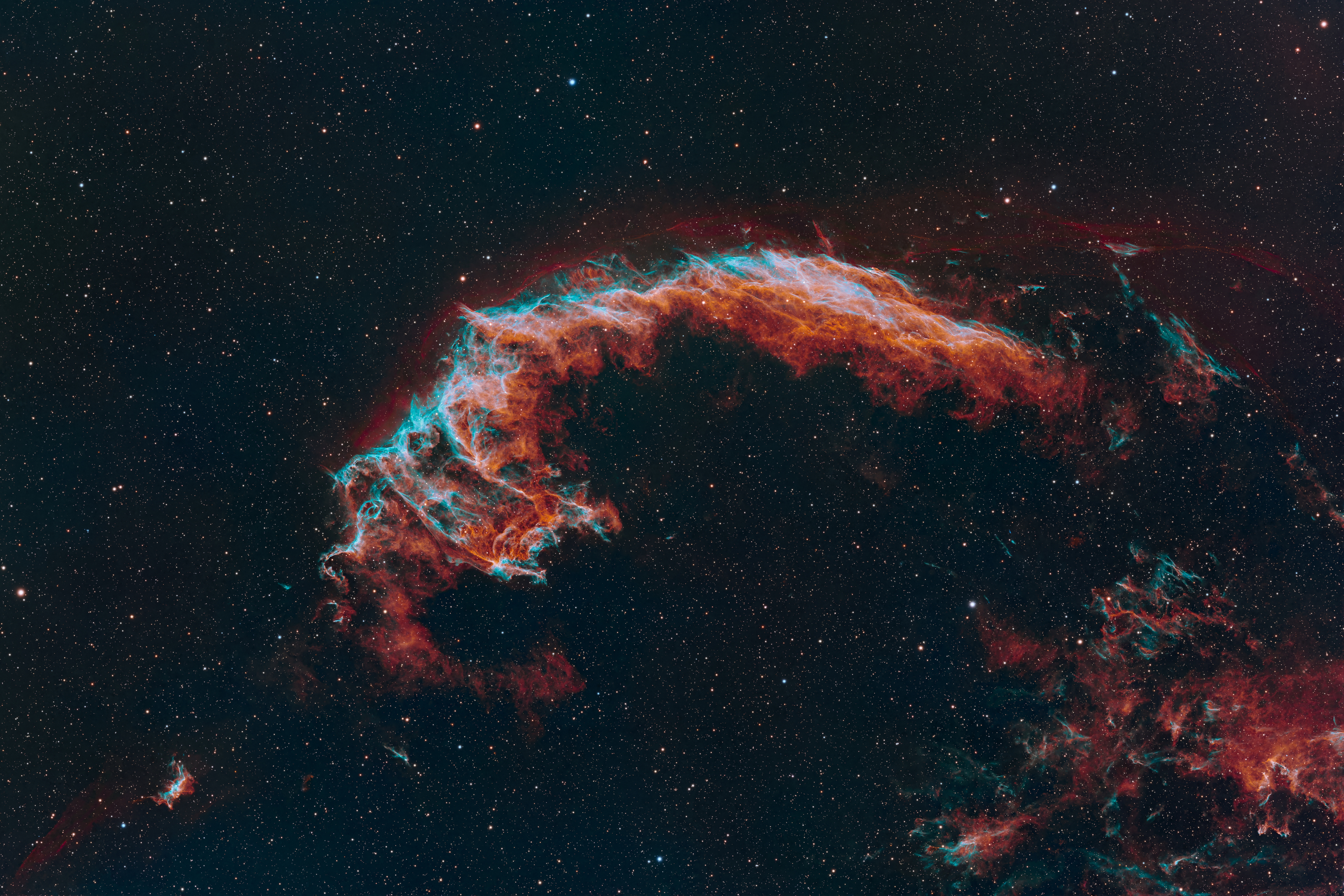

Le 27/06/2026 à 08:48, lviatour a dit :
Pour l’alignement et la forme des étoiles voici ce que cela donne avec 600s, il y a quelque-chose à corriger niveau tilt ou c'est bon comme cela?
J'ai l'impression qu'il te manque un poile de backfocus
Réglage du Backfocus ?... - Astrophotographie - Webastro
il y a 15 minutes, gadac a dit :
Je dois donc ajouter un espacement c'est ça?

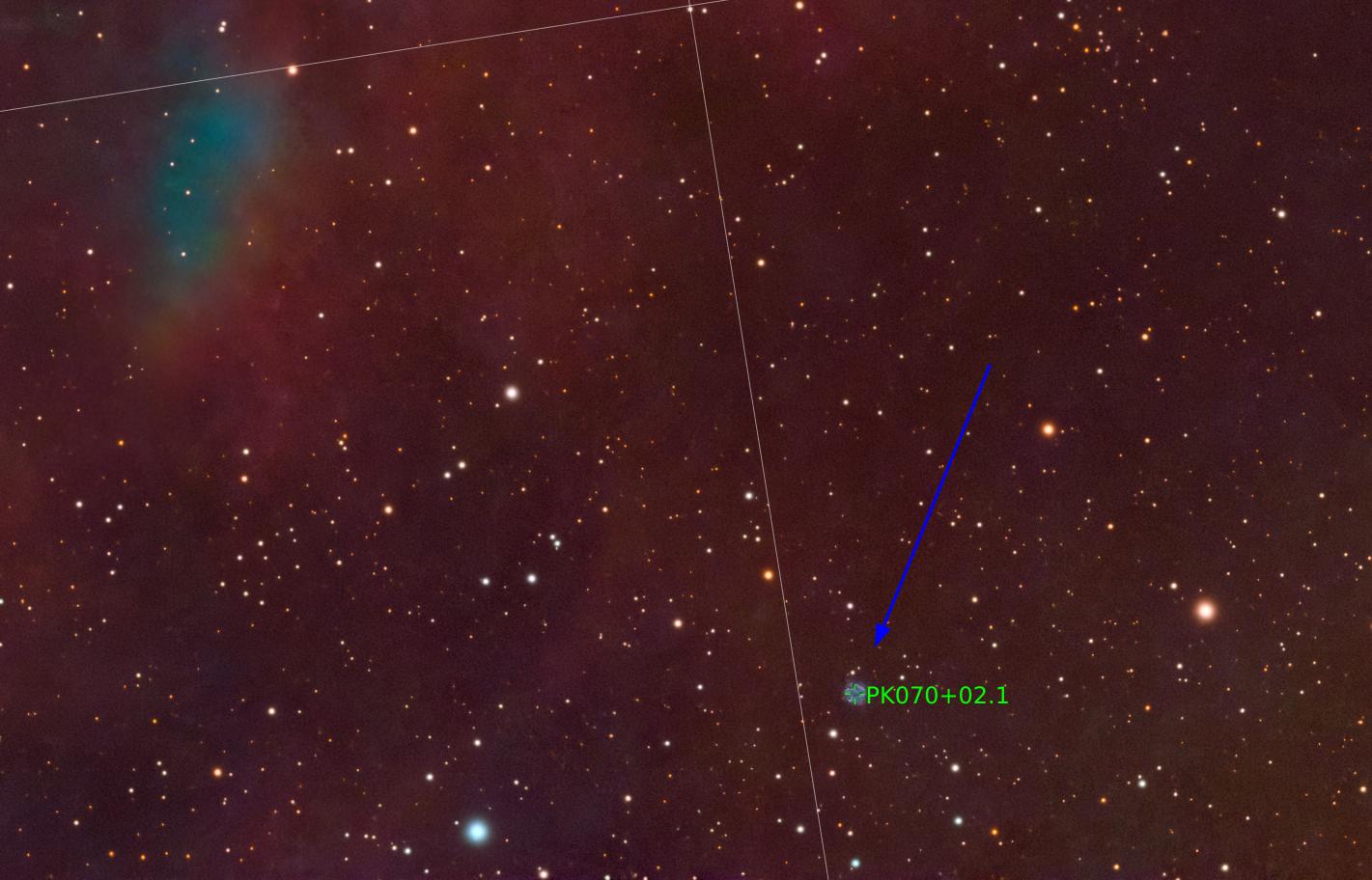

La résolution de 61MP révèle des détails que je n'avais pas vu, il y a une petite nébuleuse planétaire cachée dans l'image:
J'ai un peu l'impression que les étoiles sont légèrement étiré vers l'extérieur du coup oui peut être 0.5mm en plus?
Mais c'est très léger ça pourrait aussi bien être un effet d'optique...
à l’instant, gadac a dit :
je vais tester, j'ai  un jeux de rondelles de différentes épaisseurs.
