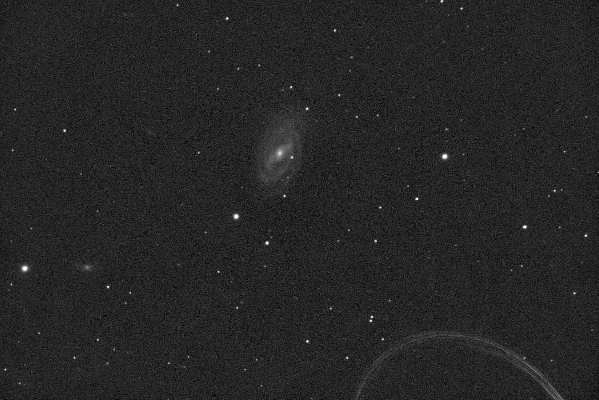

M109 se trouve juste à côté de Phecda de magnitude 2,5, donc pas très étonnant qu'elle fasse des traces, mais quand même !
Il y a sûrement quelque chose qui reflète dans ma chaine optique, mais quoi ? Telle est la question
C11, réducteur Starizona, tube allonge, bague rotative, DO zwo, RAF 7 filtres, Asi2600MM

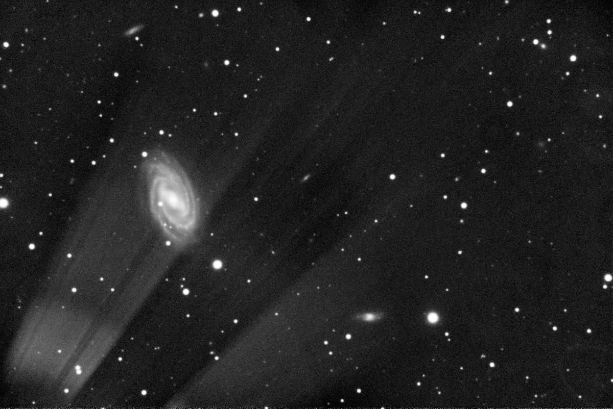

l'image en forçant un peu, mais pas tant que ça, c'est ingérable au traitement :

Un pare buée oui : un tapis de jogging peint en noir, très alvéolé donc sans reflet
Phecda est à environ 30' du bord du champ, quand même très loin
Le nord est à gauche sur l'image, l'étoile dans la direction des reflets, et le DO en bas (ou en haut), donc à priori pas un reflet sur une face du prisme

c'est sur toutes les brutes
Forcément sur Phecda qui est dans la bonne direction (pas de lune, pas de frontale ni de PC ni de bagnole dans ma cambrousse)
Alors vraiment étrange et prononcé oui en effet...
Maintenant, le DO m'a joué ce genre de tour avec un reflet qui devait "taper" sur une arrête du prisme et peut- être mal fini sur la partie métallique, mais ça semble tout de même très large pour un reflet du genre...

Sur les brutes, ça n'est pas violent, mais déjà visible. L'empilement accentue le problème comme le signal, et bizarrement le retrait du gradient aggrave les choses.
J'avais déjà eu un autre problème sur je ne sais plus quelle cible : en me rapprochant un peu trop d'une étoile, j'avais un cercle sur le côté droit de l'image. Pas du tout pareil, ce qui semble dire que ça reflète quand ça vient d'une direction précise.
Alors effectivement, on peut envisager que ça vient du prisme : je vais faire la manip en retournant la monture et aussi en tournant l'ensemble de 90° par ex

C'est une piste, mais le reflet provient bien de Phecta et je n'ai pas de reflet en m'éloignant des étoiles brillantes
Essai d'hier soir en retournant la monture par rapport à l'image précédente : le reflet est toujours en direction de l'étoile, mais il n'a pas le même aspect : c'est conforme à ce que j'avais remarqué avec une autre cible.
