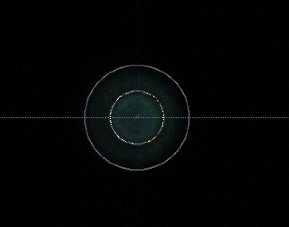

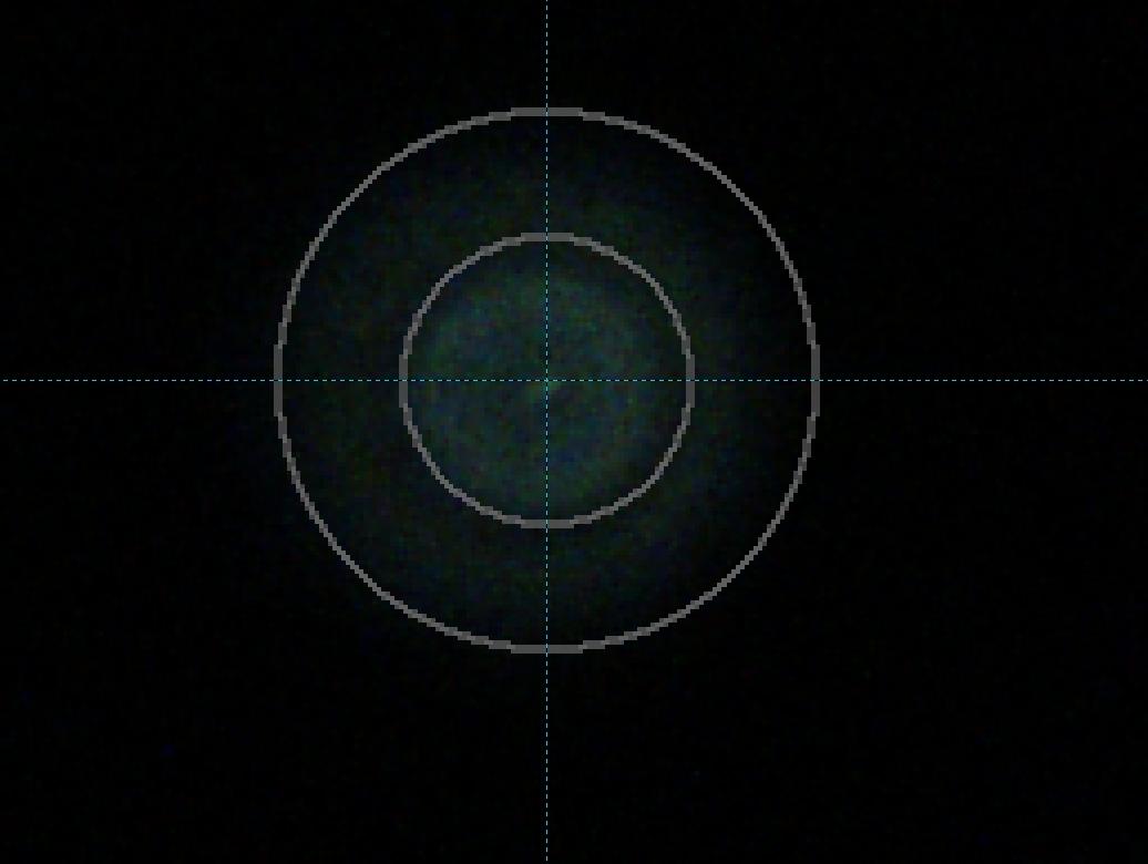

J'ai fait un test de collimation car je soupçonne mon mak 127 / 1500 récemment acquis d'être décollimaté.  Pour ca j'ai voulu tester les figure d'Airy hier soir sur Altaïr de ma fenêtre villeurbannaise mais la turbulence m’empêchait de là voir correctement. J'ai fait ce matin une étoile artificielle dans une canette alu (tout petit trou dedans + frontale à l'interieur). J'ai mis mon mak a 7 m (max de mon appart, je sais c'est trop peu). J'ai pris des photo avec ma asi 224MC. Et j'ai des images toutes pourris mais il semblerait qu'elles montre quand même une excentricité. Je vous les transmet et si vous pouvez me faire des retours?
Les images sont très grossi numériquement.
Merci et bonne journée

Mêmes commentaires que les précédents : impossible de rien conclure avec une telle procédure.
Longue mise en température de l'instrument, nuit stable, MAP sur une étoile à fort grossissement (au moins 250 X).
Pour le moment, mon conseil est de ne toucher à rien.

Ceci dit, les images du premier message n'ont rien à voir avec le motif de diffraction légèrement hors mise au point avec lequel il faut commencer (et c'est sacrément sous-exposé)...aucun détail sur l'installation, mais elle ne marche pas.
