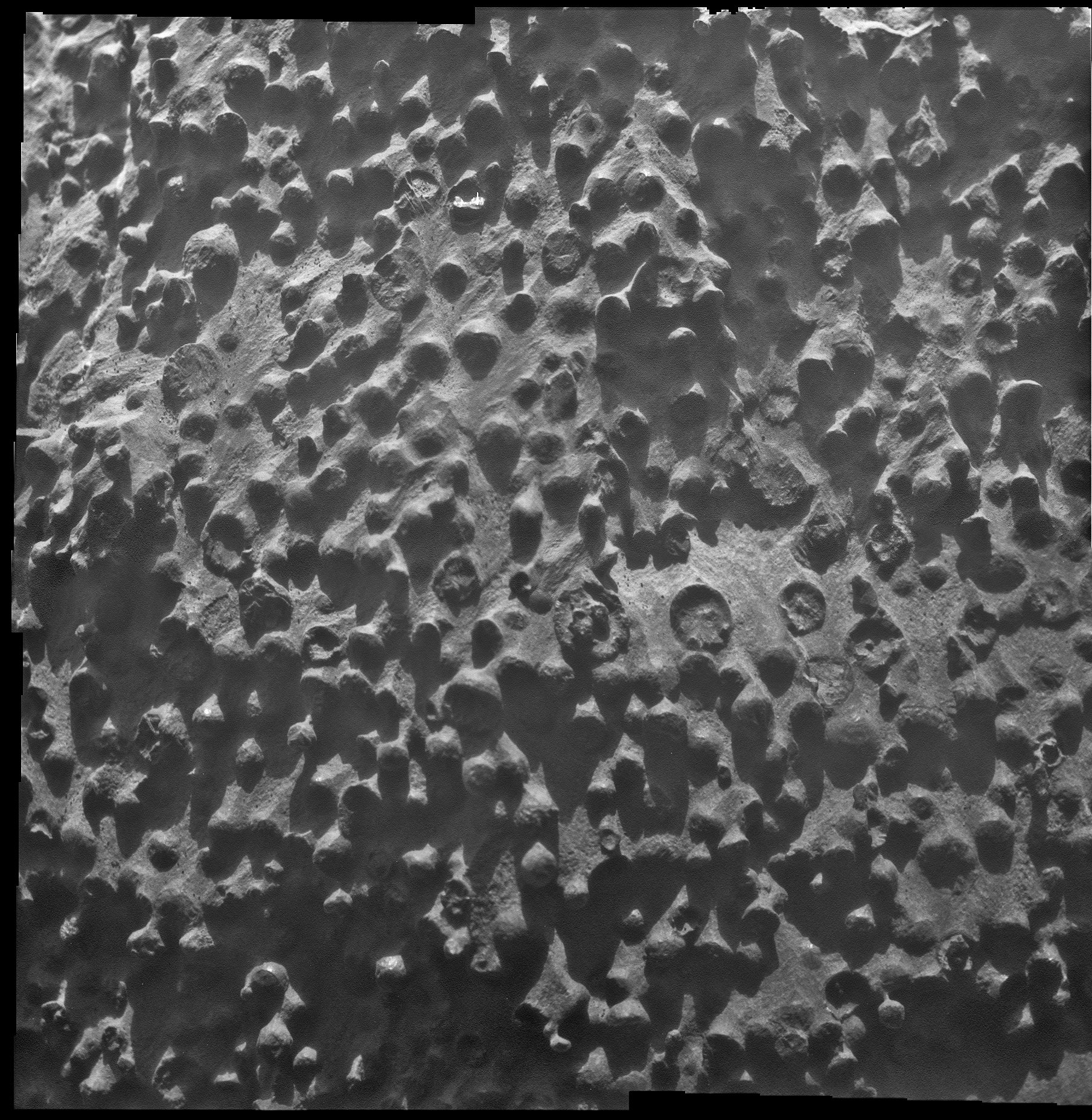

Oppy est toujours vivant et semble nous avoir donné une des plus fantastiques image de sa mission
ces sphères dite de Kirkwood n'ont rien à voir avec les blueberries bien plus riche en fer sans compter la densité!
Oppy a saisit une image qui interpelle les scientifiques.
C'est celle d'une concentration de sphérules dans l'affleurement rocheux qu'Oppy a atteint la semaine dernière, et qui diffèrent assez nettement des petites concrétions sphériques riches en fer, surnommées "blueberries" que le rover avait observé tout au long de son périple depuis son arrivée sur Mars.
L'affleurement en question, appelé Kirkwood , est situé sur le versant interieur du Cap York qui constitue un vestige érodé de la partie nord-ouest du cratère Endeavour. Ces nouvelles sphères minérales mesurent jusqu'à 3 millimètres de diamètre. L'analyse préliminaire indique que ces petites billes n'ont pas la haute teneur en fer des "blueberries".
"Ceci est une des images les plus extraordinaires de la mission," a déclaré, Steve Squyres. "Kirkwood est constitué d'une accumulation très dense de ces petits objets sphériques. Bien sûr, nous avons immédiatement pensé aux "myrtilles"(blueberries), mais celles que nous trouvons là sont vraiment très différentes. Nous n'avions jamais vu une accumulation aussi dense de sphérules dans un affleurement rocheux sur Mars."
Les myrtilles martiennes trouvées ailleurs par Oppy sont des concrétions formées par l'action d'une eau chargée de minéraux à l'intérieur des roches, et constitue une preuve attestant d'un environnement humide il y a longtemps sur Mars. Les concrétions sont apparu quand les minéraux précipitèrent dans l'eau pour devenir des amalgames solides à l'intérieur des roches sédimentaires.
Beaucoup des sphères que nous avons trouvé à Kirkwood sont cassées et érodées par le vent, laissant pour certaines apparaître une stucture interne concentrique. Opportunity a utilisé son imageur microscopique pour les examiner de près. Les chercheurs ont vérifié aussi la composition des sphères en utilisant le spectromètre APXS qui est fixé sur le bras du rover.
"Elles semblent posséder comme une coque dure avec un intérieur plus tendre," explique Squyres. "Elles sont différentes dans leur concentration. Elles sont différentes dans leur structure. Elles sont différentes dans leur composition. Elles sont différentes dans leur distribution. Ainsi, nous avons une merveilleuse énigme géologique à résoudre. Nous avons déjà des hypothèses de travail multiples sans qu'aucune ne soit privilégiée pour l'instant."

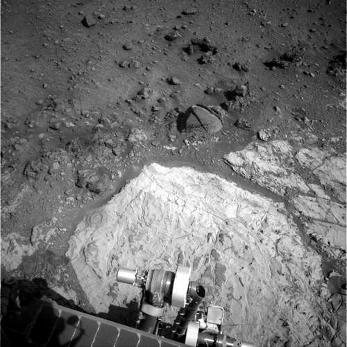

Sur la photo FRONT HAZCAM on voit que la dalle à été poncée deux fois à l'endroit
ou Oppy prend ses photos micros , sur celle_ci à l 'extrême gauche ont voit la marque faite par l'analyse précédente ;)

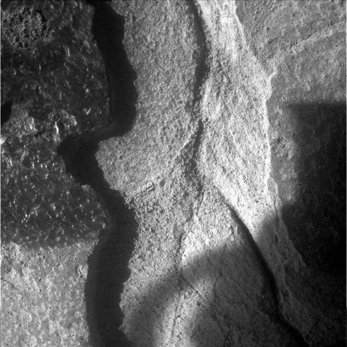

Merci Charles pour les images Micro, je ne peux résister à l'envie de la montrer:
A gauche la couche semble vitreuse.
Je n'ai pas trop le temps en ce moment de suivre et d'examiner tout ce que fait Oppy, mais il semble que c'est toujours Whitewater Lake qui est examiné :?:
