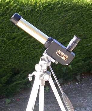

J'ai besoin de créer un pas de vis à l'extérieur d'un tube PVC pour le visser ensuite dans mon Fabry-Perot.

Et d'autre part, la solution ultime serait de couper le tube doré du PST pour ne pas avoir besoin d'un tube PVC à la place, mais je préfère garder son intégrité à mon PST en attendant de voir si la modif fonctionne.

C'est remplacer le tube doré par un bout de tube PVC et le visser dans le corps principal du PST.

Je viens de voir dans l'Astronome de ce mois ci le montage que tu veux faire.
Je pense que le mieux se serait que norma (puisqu'il se propose si gentiment:)) te fasse le bout de tube dans un bout d'alu car le tube doré est fin et le pas de vis petit.

Le PST est à la base une lunette de 40mm d'ouverture et 400 de focale: c'est peu pour pouvoir grossir et avoir de la résolution.
Or il se trouve que j'ai sous la main une lulu 70/700, donc je vais y monter les filtres intéférentiels du PST dessus, la seule pièce à changer totalement étant le filtre juste avant l'entrée de la lunette et qui empêche l'échauffement de l'optique (un super-filtre UV-IR en gros)
