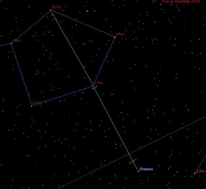

Bon, chose promise, chose due :be:
Voici une région bien détaillée de la région où tu trouveras Uranus en ce moment:
En dessous du carré de Pegase, tu devrais voir à l'oeil nu un hexagone qui fait partie de la constellation des Poissons, tu alignes les deux étoiles Theta Psc mimetex.cgi?\theta et Kappa Psc mimetex.cgi?\kappa et tu les prolonges un tout petit peu d'une fois, et Uranus sera dans ta ligne de mier, c'est de cette façon que j'ai procédé la première fois pour la trouver :o
PS: Carte d'après RedShift 5 à la date de cette nuit donc valable pour un bon moment !
