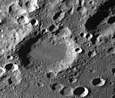

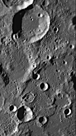

Perso j'aime bien ce niveau de traitement (mon privilège à moi) qui permet de bien isoler certains craterlets.
Soit dans le fond des cratères plus gros) :
attachment.php?attachmentid=4860&stc=1&d=1222328521 ou attachment.php?attachmentid=4861&stc=1&d=1222328521

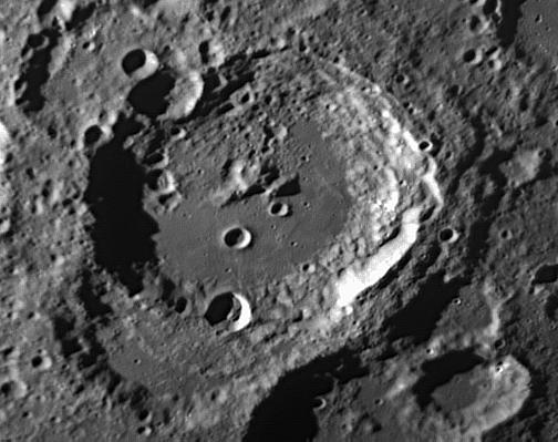

Ou encore quelques formations avec cratère à double enceinte (qu'il faut que j'identifie encore) ...
