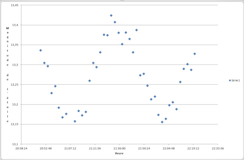

Ce tuto m'a permis de débuter sur une variable gratifiante au vu de sa tres courte période : Voici ma 1ere courbe de lumière sur BL Cam :

Très sympa cette courbe, bravo ! Ce tutoriel est bien utile, et Iris est toujours un outil de choix pour faire des courbes de lumière, surtout sur des astéroides mobiles.
