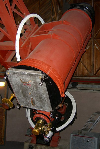

Petite devinette pour finir la soirée : Quelle est l'histoire de ce beau télescope rouge pompier ? :?:

Grande plaque arrière probablement pour la photographie... ce telescope bien protégé contre la rouille n'a-t-il pas fait partie du grand projet de cartographie photographique du ciel :?:
Bonsoir ERS,
Bonne observation ! Indice capital effectivement ! :)
Un indice de taille : les plaques photos étaient visualisées avec un comparateur à clignotement (Blink comparator)
Mais, Il a servi à une autre mission .:confused:

Il s'agit du télescope de 13 pouces de diamètre (33,02 cm) de l'observatoire Lowell à Flagstaff (Arizona) avec lequel Clyde William Tombaugh a pris trois plaques photographiques qui lui ont permis de découvrir Pluton le 18 février 1930.

... en revanche sa configuration m'étonne:
je vois bien la lunette-guide en dessous sur l'image, mais j'ai du mal à visualiser le chemin optique pour la photographie: la grande plaque à cet effet se trouvant là où devrait être le miroir...
s'agit-il d'un réfracteur :?:
:cool: Je me réponds à moi-même, la réponse de Roger15 m'ayant bien orienté:
il s'agit d'un "13-inch (3 lens element), f/5.3 refractor astrograph" donc bien d'une lunette... avec la plaque "BLUE" en place ;)
Roger.
Et bien Roger je suis doublement content ! :be: Quel bonheur de te lire à nouveau sur le forum .. et avec la bonne réponse en plus.
Il s'agit en effet du Telescope qui a recherché la Planète X après la mort de Percival Lowell
Vu sur ce site : http://www.astrosurf.com/adagio/voyages/usa2000/lowell.html
Le télescope de Schmidt qui a permis la découverte de Pluton a été conservé et peut être visité, ainsi que le comparateur de Blink de la découverte.
Ce Schmidt a un diamètre de 32 cm et une focale de 1,70 m. Il utilisait des plaques photographiques de 35 x 42 cm.
Le télescope de Schmidt (photo Adagio) : lo_schmidt.jpg

Mais je connaissais Schmidt pour ses lames correctrices, et ses chambres photographiques à miroirs, pas pour ce type d'astrographe refracteur :?:...
Et content aussi de retrouver Roger15 :)
A creuser effectivement , tu me poses une colle :confused: On va demander une subvention à WA pour aller voir sur place :be:

Moi aussi, je savais que c'est le Tuyau de l'observatoire Lowell avec lequel Clyde Wiliam Tombaugh a découvert Pluton ;)
j’avais tout de suite identifié ce télescope historique que je connais sans l’avoir jamais vu “en vrai”. Il y a une quinzaine d’années, un de mes oncles est allé en vacances aux U.S. et a visité l’observatoire (en pensant à moi). Il m’a rapporté la “doc” de l’obs., et qu’y voit-on ? Le téléscope de Clyde (qui reste pour moi une référence absolue en matière d’observateur) !!

Sunfish : ce n'est pas un télescope de Schmidt, c'est juste une sorte de lunette achromatique calculée pour limiter le chromatisme en lumière bleue (les plaques photos scientifiques d'alors étaient sensibles presque uniquement au bleu). Pour la petite histoire, les "astrographes" utilisés pour la Carte du Ciel étaient composés de deux lunettes identiques, mais l'une calculée pour la lumière bleue (pour la photo) et l'autre pour la lumière rouge (pour le guidage).
Si je me souviens bien.

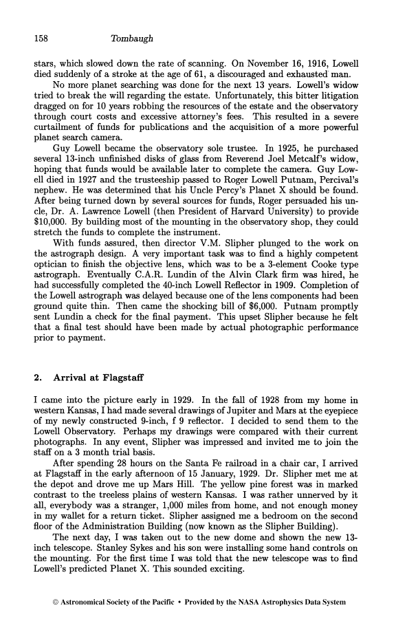

Voilà ce que j'ai trouvé sur la formule optique de l'instrument et sa fabrication , "in english in the text" :confused: :
L'astrograph de 13 pouces de l'observatoire Lowell qui a permis à Clyde Tombaugh de découvrir Pluton a été concu par le directeur de l'Observatoire V.M.Slipher lui même. Le principe de cet astrograph est un triplet de Cooke , fabriqué par Clark & Sons.
http://www.europa.com/~telscope/lowell.txt
--1928-9, 13 inch Clark & Sons (Lundin) triplet astrograph, The Lawrence
Lowell telescope. Cooke triplet design, mount by Stanley Sykes. Used in
March 1930 to discover Pluto, and later in the Lowell proper motion survey
and in asteroid surveys.
Un extrait trouvé sur ce site Harvard Edu (voir page 158) http://articles.adsabs.harvard.edu//full/1996ASPC..107..157T/0000158.000.html
