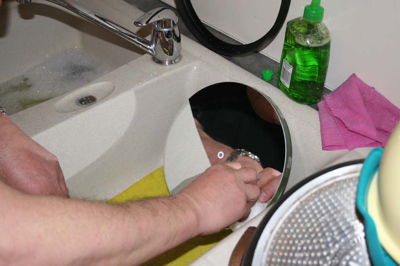

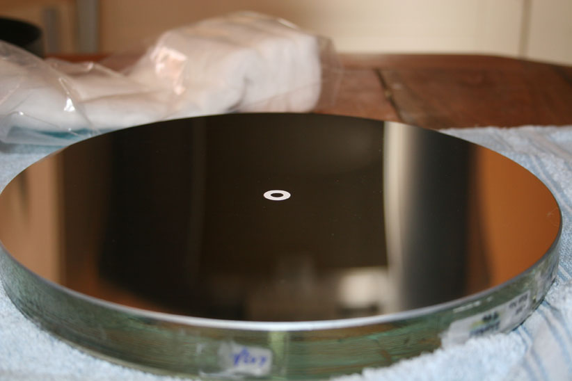

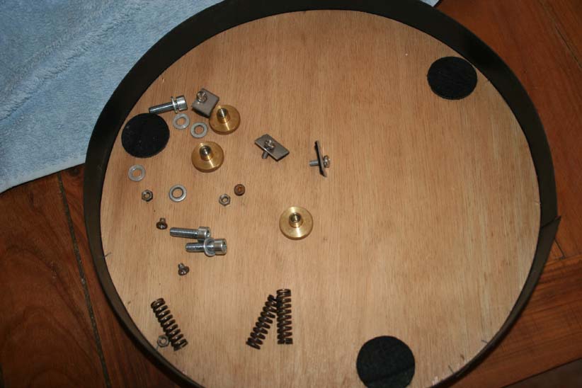

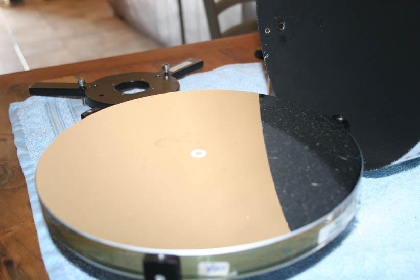

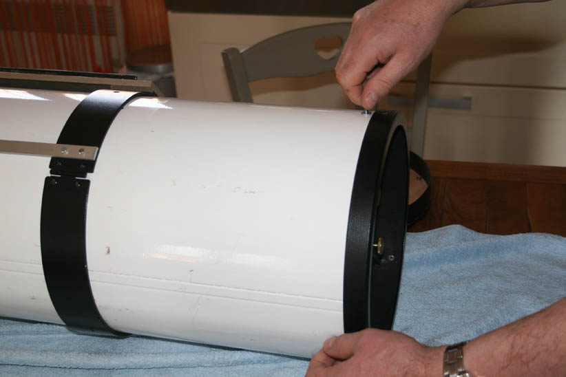

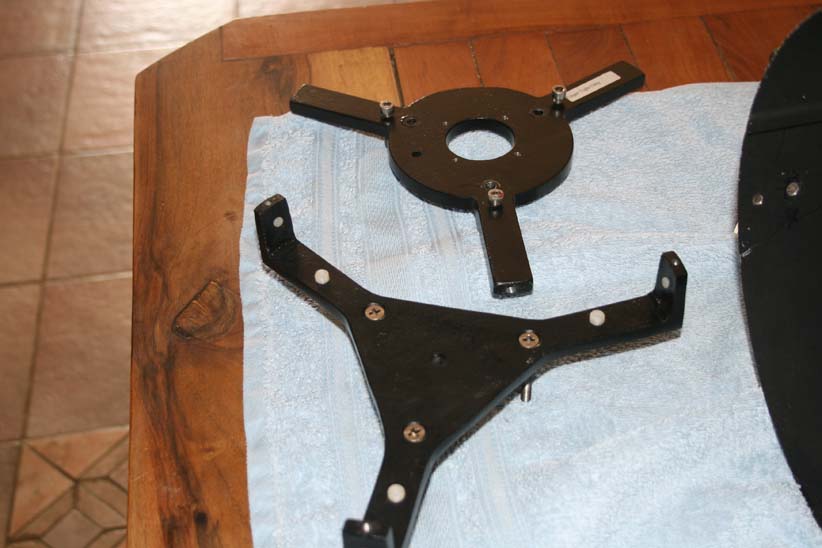

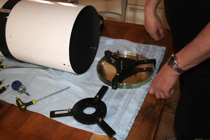

Photos de gauche a droite
Photos 1 a 4 démontage du miroir
Photos 5*: le miroir avant nettoyage
Photo 6*: les diverses vis
Photo 7 re le miroir avant nettoyage

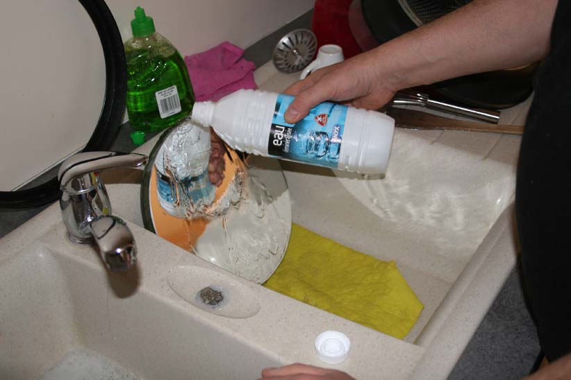

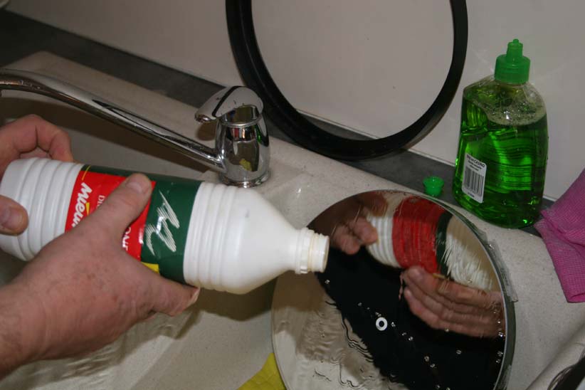

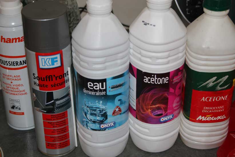

photo 9*: les produits (Eau déminéralisée*; Acétone*? Bombe d'air, et coton de qualité pharmacie)

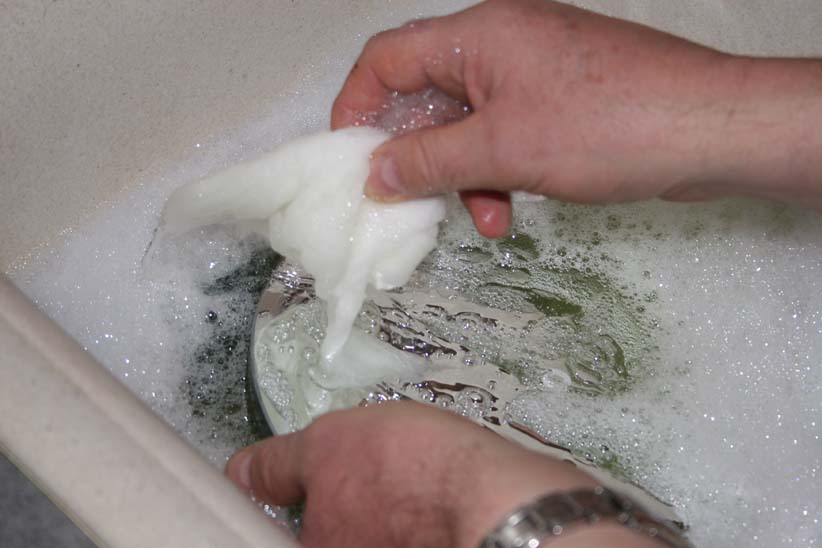

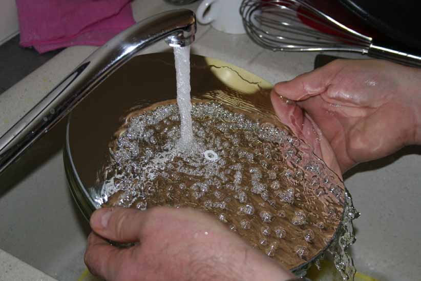

Photos 10 & 11 opération de trempage dans un liquide vaisselle (un bon quart d'heure) puis rinçage, répétez l'opération de trempage si il reste des traces*; opération répétée 3 ou 4 fois pour mon miroir*! Frotter délicatement avec le coton si nécessaire)
Photo 11 rinçages avec de l'eau déminéralisée
Photo 12 séchage avec bombe d'air
Photo 13 & 14 chasser l'eau résiduelle avec de l'acétone et éventuellemt coton et acétone puis à nouveau séchage a l'aide de la bombe d'air.
Photo 15 résultat finale

- la bombe air comprimé n'apparait pas ds les etapes..;j'imagine que c'est avant le nettoyage prorement dit ? ou alors c'est l'embout que l'on voit pour sechage entre eau demineralisée et acetone ?
- quelles sont les "éponges" utilisées lors 1) du lavage ds evier 2) du rincage a l'acetone ?
- 2 acetones différentes ?

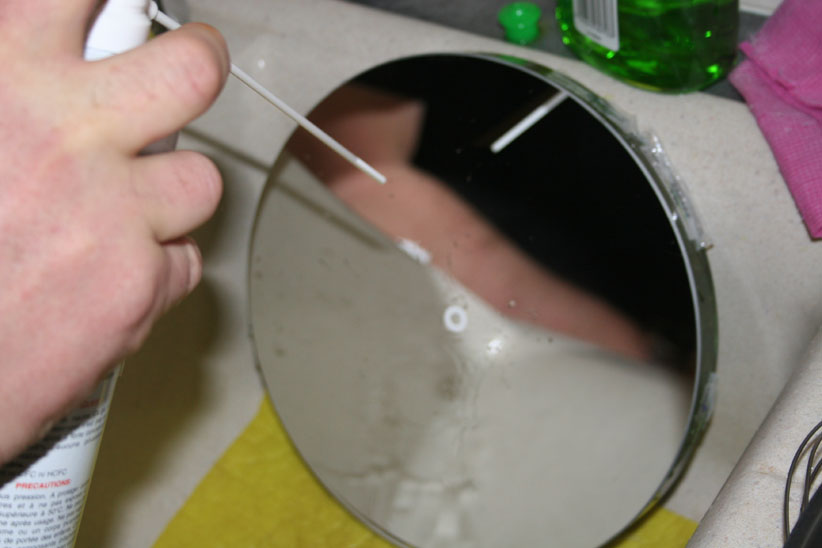

La bombe, on la retrouve sur la photo après le rinçage à l'eau démi:

Les éponges? Apparemment c'est de l'ouate.
Puis, l'acétone, 2 types? Non, une bouteille de réserve.
Juste quelques jets pour chasser les gouttes avant de passer le miroir à l'acétone!
Le lavage dans l'évier: de l'eau tiède avec beaucoup de produit vaisselle, laisser tremper un quart d'heure, puis laver avec le coton. De grosses boules de coton, trempées, que l'on passe sur le miroir sans frotter. Juste le poids de la boule pour caresser le miroir. Entre chaque passe, le coton est retourné ou changé.
Puis rinçage sous le robinet à grande eau tiède.
Puis rinçage à l'eau déminéralisée.
Chasser les gouttes à petits jets d'air.
Re-rinçage à l'acétone! Deux ou trois grosses boules trempées d'acétone, pour caresser. Une passe, puis on retourne le coton, ou on change la boule.
C'est fini!
Non, un reste et une bouteille neuve!

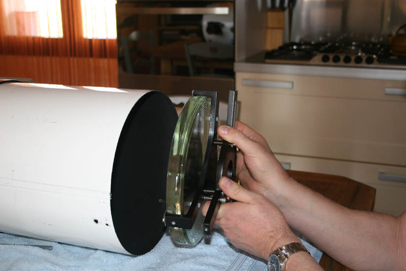

PS: pour ceux que cela intéresse je pourrais compléter ce post avec les photos du remontage.
Peut-être une photo, pour le réglage du jeu avec un bout de papier?

Il y avait un léger voile graisseux par endroits. D'où l'acétone, qui laisse une surface impeccable, et emporte les reste d'eau avec lui!
Heureusement qu'avec un newton, ce n'est pas une opération très fréquente; le miroir est bien protégé au fond de son tube :rolleyes:.

Quid du réglage du jeu (avec un bout de papier) dont parlait Gégé ?
On intercale un bout de papier lors du resserages des 3 cales ? Ca me semble bizarre comme ca car alors elles touchent le miroir :o
Une petite photo ??

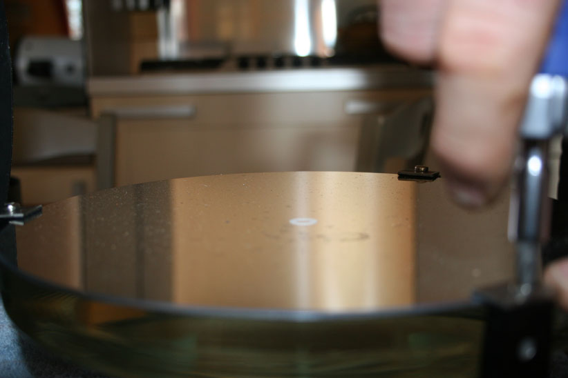

PS je reviens aprés avoir vu la photo 4
le miroir est posé sur sa face optique???

C'est ça. Pour remontrer le miroir, il faut régler les vis latérales et les vis d'appui.
Vis latérales: le miroir est mis en appui sur deux vis, la troisième est vissée en intercalant un petit bout de papier entre la tranche du miroir et la vis. La vis est serrée pour que le bout de papier puisse glisser à frottement doux.
On retire alors le papier, on a 1/10mm de jeu.
Vis d'appui: chacune est serrée selon la même méthode.
Perefog: sur la photo 4, le miroir est bien face optique en bas, mais les cales de maintien sont encore montées. La face optique ne touche pas la serviette!
