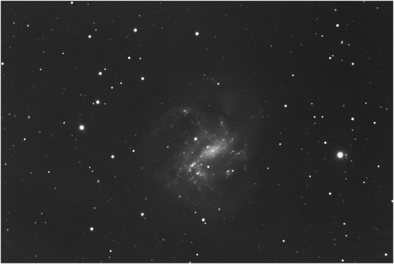

Je vous propose une image de cette galaxie située dans les Chiens de Chasse. Rarement vue parmi les images amateurs, je l'ai découverte avec la récente image de Laurent Bernasconi (voir ci dessous).
Cette spirale est étendue (13 ') et trés faible. Je n'ai pas sa magnitude moyenne de surface, elle doit être au raz des paquerettes.. Un bon challenge au CCD avec un 200mm.
A F7 c'est vraiment faiblard. Une ouverture de F4 ou F5 doit améliorer les choses. Avis aux amateurs.
Ngc 4395 est située à 14 millions d'AL. C'est une galaxie à noyau actif Seyfert. Elle présente une barre centrée sur un disque plat, sans bulbe, une curiosité qui suscite de nombreuses études professionnelles.
On pense que le trou noir qui l'habite a déja englouti une bonne partie des étoiles du coeur, un trou noir particuliérement vorace :b:.
Conditions :
C8 à F7 + Sigma 1603
46 x 300 secondes en 3 nuits, soit presque 4 heures de pose. Un exception..
Le seeing était calme (FWHM de 2.1 à 2.5 au centre de l'image) ce qui permet d'atteindre m21.5, voire des objets à la limite de magnitude 22 selon datas NED.

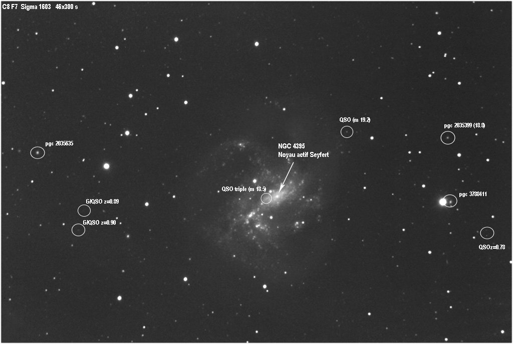

Un repérage des objets environnants :

Bravo Christiand,
J'adore tes clichés qui sortent de l'ordinaire, et, cerise sur le gâteau, tu y mets l'explication qui va avec.
Du très bon boulot !!!
Une question :
L'image DSS ne parvient pas de plaques du Mt PALOMAR ???
toujours aussi intéressantes tes images !! c'est vrai qu'elle est faiblarde la petite
et instructives !!
merci Christian;)
guillaume:.
15.40 de magnitude surfacique , c'est vrai que c'est pas énorme...mais il s'en sort très bien ce C8 !! ;)
Joli shoot Christian :)
Dans le même style et aussi faiblarde (11.9 et 14.9 en surfacique) pas très loin , il y a NGC2541 (SBc) dans le Lynx (j'ai pas encore eu le temps de traiter la mienne :be:)
Seb
Salut Christian,
Encore du hors normes, c'est fascinant ce que tu parviens à imager. :o:cool:
Quant à la richesse du fond de ciel, n'en parlons pas. Toutes ces petites taches ou fuseaux, c'est dingue.
Ca donne envie de faire pareil, mais... un peu plus tard, alors ! :p
Jack

Belle finesse, et sur 3 nuits...chapeau !
Difficile affaire, elle semble faiblasse ;)
Nono
Une galaxie avec des pattes de crabe!!
tu me donnes une idée là...
En tout cas c'est superbement fait
5 quasars seulement, un p'tit coup d'mou?
:be:
Non ils ne s'approchent pas trop. T'as vu : 3 vont bientôt se faire avaler.
Bonsoir Christian,
Encore une image qui me coupe le sifflet. Et puis c'est un régal de lire tes posts avec tous les commentaires et explications qui vont avec.
Une fois de plus je te tire mon chapeau par ta maitrise technique à tout point de vue. Quand on voit ce que tu tires avec un C8 et une bonne camera (sans etre une camera semi-pro)cela laisse rêveur et surtout tu donnes certainement plein de courage et d'idées au gens qui possèdent aussi de "modestes" 8pouces.
A Bientôt.
David
c'est encore une très belle image faite avec ce très bon C8
Merci pour les commentaires :rolleyes:
Mais j'veux un RC comme Papilain. Ce jour là le C8 bien connu, et super bon qu'il est mon C8, sera vendu aux enchéres :p:be:.

Oui, un quasar triple ou 3 quasars situés au même endroit :
