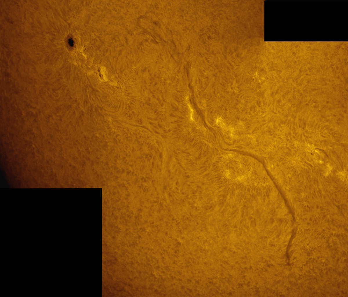

merci Titi et Steph pour vos commentaires, bien sûr l'image est pas top, le but c'était de voir s'il était possible sur un même avi d'obtenir surface et protus, en full.
La réponse est oui, et j'en suis le premier étonné, je pensais que le centre du Soleil serait cramé. En contrepartie on perd énormément en contraste sur la surface et les filaments, c'est indéniable. J'ai une autre surface à poster, cette fois sans les protus pour bien voir la différence.
Mon idée de base, ça reste de conserver le meilleur rapport plaisir/emmerdement, dès lors qu'il faut faire des mosaïques, du traitement à gogo, ça ne m'intéresse plus, je recherche le truc le plus simple possible. Et surtout avec des softs gratuits.
Je vais aller plus loin dans mon idée : essayer de faire des animations du Soleil en entier, surface et protus. Pour cela, si on doit commencer à faire des mosaïques ou 2 images pour avoir surface + protus, le projet tombe à l'eau avant même d'avoir commencé, quand on sait la galère à réaliser des animations.
Donc mon idée, c'est l'achat d'une caméra qui m'autorisera un Soleil en entier à 1000mm de focale (au foyer de la 130), avec un mode HDR intégré qui permettra d'encaisser la grande différence de luminosité protus/surface.
Cette caméra existe, elle s'appelle la BASLER aCA 2040-25. Le capteur est un CMOSIS 4000 de 2048x2048 pixels de 5.5µ, permettant 25 images par seconde en 12 bits en full. Le PC doit pouvoir suivre, et le disque dur aussi ! Pour ça j'ai déjà investi dans un excellent portable MSI équipé d'un disque SSD. Ce capteur possède plusieurs mode HDR (High Dynamic Range) permettant une dynamique étendue et autorisant (peut-être) protus et surface sur la même pose. C'est à tester en tout cas, sur le papier c'est alléchant.
Cette caméra est sortie début avril, j'espère pouvoir en obtenir un modèle en test pour la ramener aux RAS, mais c'est pas gagné du tout, ils sont en retard... A suivre...

C'est ton FP qui travaillera dans des conditions optimales à F/10, donc un sweetspot sans doute meilleur. Mais il est vrai que le PST fonctionne bien entre F/8 et F/12.
Pas de soucis pour surface et protu, l'idée pour moi c'est justement de ne pas le rattraper au traitement (et avoir protus + surface directement à la prise de vue sans devoir pousser le gamma ou autre). Si je dois rattraper au traitement chaque image de l'animation (soient parfois plus de 100 avi à traiter), ça va vite me gaver lol :be:
Un pot-pourri de mes animations ici : http://www.webastro.net/forum/showthread.php?t=63946
Tiens une autre mosaïque du même soir, toujours sur TMB105/650 + Solarmax 90, cette fois avec Barlow TV1.8x :
