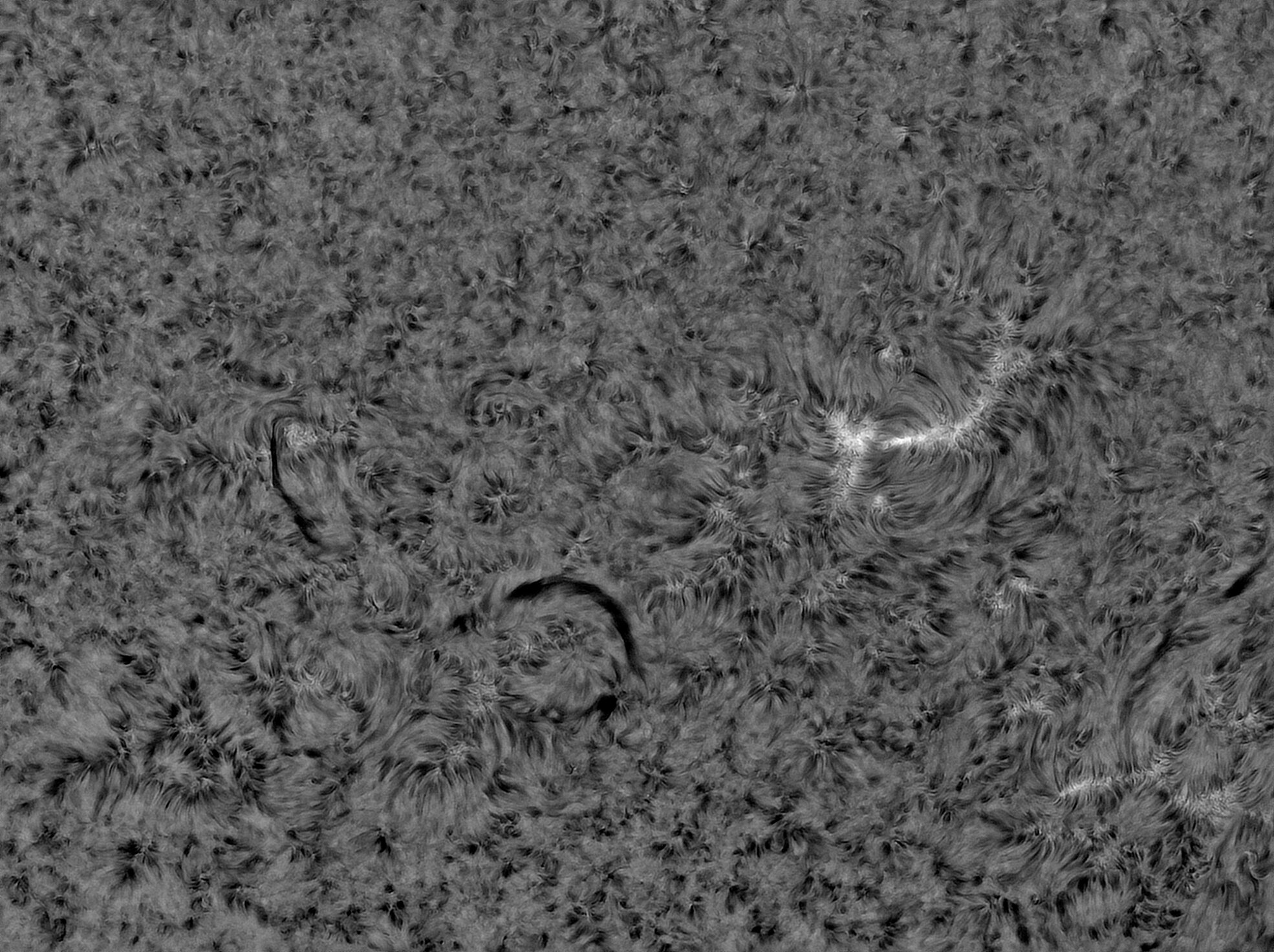

Bonsoir à tous.
Que de nuages ☁️🌧️🌥️... mais une éclaircie le 20 décembre m'a permis de tester pour la 1ère  fois ma nouvelle lunette achromatique de 150mm sous un ciel à peu prêt clément. C'est le début des essais avec ce nouveau matériel 😍 : lunette TS 152/900 testé avec le quark chromosphère + asi 1600MM + d-erf 160mm à l'entrée coincé pour l'instant entre 2 morceaux de plastiques...
J'ai donc choisi une région où il y avait un peu d'activité pour voir le résultat.
Image présentée à 0,35"/pixel 😀
Une nouvelle tâche arrive pour cette semaine 👁️‍🗨️
Modifié par weirdnico
salut
je surveille  tes productions avec attention!! En tout cas,ça promet..
et oui,la tache qui arrive n'est pas la tache du siecle,mais c'est positif,le soleil se reveille 😍

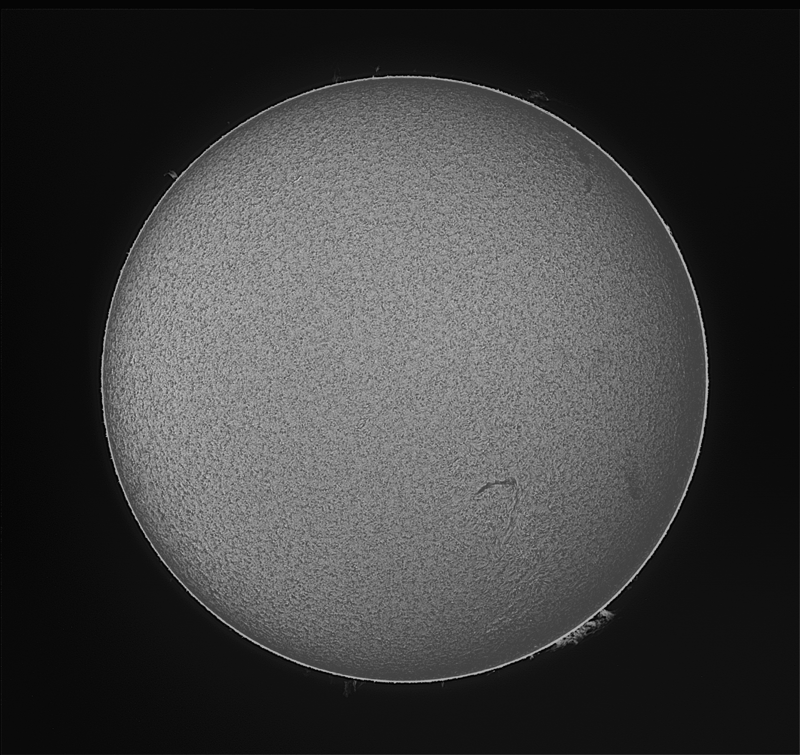

 Bonjour à tous et meilleurs voeux pour cette nouvelle année qui commence sous le signe des nuages 😅
Ayant reçu mon filtre de rejet en 160 pour ma nouvelle lulu de 150mm (modèle TS-optics 152-900 F/D 5,9) , j'ai pu tester brièvement pendant ces vacances avec un montage temporaire...
Hier, une éclaircie miraculeuse m'a permis de faire quelques séquences sur une région active qui va bientôt disparaitre (AR 2794). C'est pas la zone du siècle mais on va se contenter de ça pour tester la bête 😀
Le seul hic, c'est que au dessus des nuages bas intermitents, le ciel était quand même légèrement voilé (j'ai constaté une perte de luminosité d'environ 15 à 20% sur une exposition similaire réalisée l'autre jours par ciel transparent et pour une même hauteur de soleil).
Mais le seeing a l'air correct en visionnant les videos à l'écran de l'ordi, alors je connecte mon asi 1600MM à l'arrière du daystar quark chromosphere puis j'enchaine 12 videos de 35 secondes environ entre les nuages. J'avais encore plein de chose à tester mais tout s'est rebouché plus tôt que prévu 😨
Finalement, j'ai réussi à obtenir cette image. Pas trop mécontent quand même 😍 La résolution est quand même bien meilleure que celle de mon objectif photo 😀
Image présentée à une résolution de 0,35"/pixel (si vous faites un affichage à 100% de l'image)

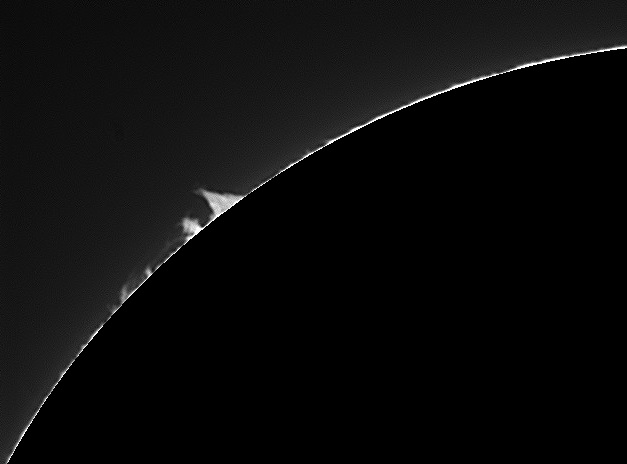

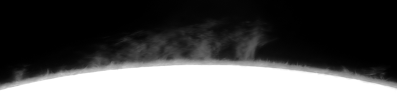

Protus du jours malgré un seeing très dansant 😃
Résolution de 0,3"/pixel
ajout résolution
Merci, en fait je voulais faire un essai comparatif entre 2 échantillonnages d’acquisition mais le seeing était trop pourri...
Je me suis donc rabattu pour essayer de photographier cette méga protu que j'avais vu hier soir sur Gong ! 👀 C'est mieux que rien et puis le soleil est vraiment bas en ce moment...
J'espère essayer prochainement à F/D 31,8. Il devrait y avoir plus de contraste si je m'en réfère à mes essais avec mon objectif. A confirmer...

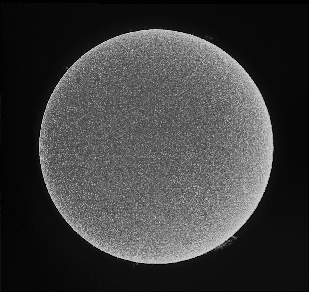

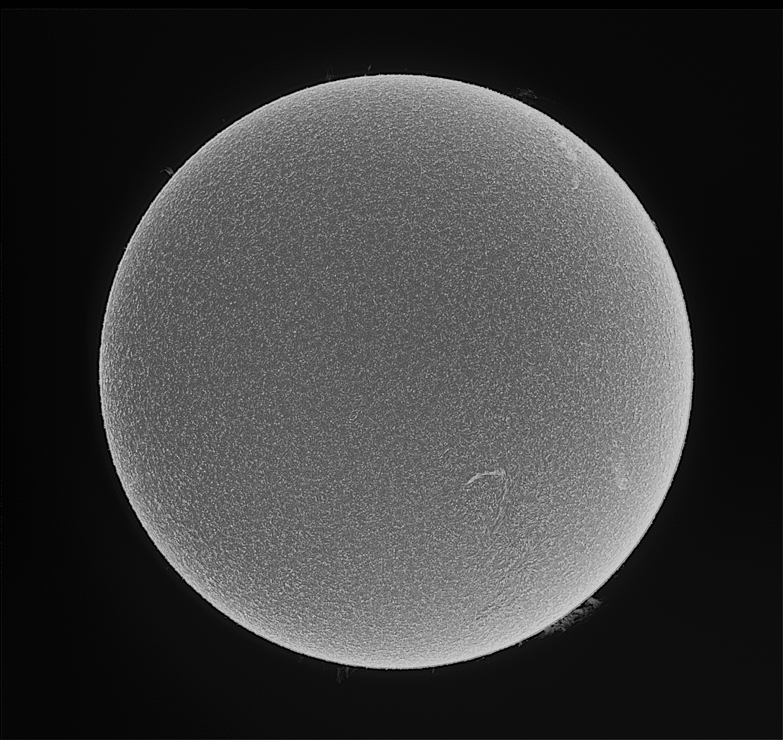

Joli, petite préférence pour ta version inversée 😃 Belle brochette de disque entier !
Parcontre, tu as une inversion sur un axe il me semble, tes protus sont à l'envers des miennes 🙃
@weirdnico Merci, ta protu est pas mal aussi et surtout la définition sur le limbe. Tout les petits pics bien ciselé, c'est chouette ;)
C'est quoi ton setup ?
Pour l'inversion sur un axe, en fait je n'en sais rien... je n'ai jamais fait de symétrie sur les axes. Il faudrait ?
il y a 11 minutes, krotdebouk a dit :
@weirdnico
Ah oui, j’ai oublié de le mettre. Lunette 150/900 et d-erf 160mm avec quark chromosphere et asi 1600mm. La lulu est toute nouvelle, je suis dans les essais 😀
Pour ton inversion elle doit être due soit a un réglage du soft avec lequel tu enregistres tes images, soit avec l’utilisation d’un accessoire optique qui te créer une inversion de l’image comme un renvoi coudé.
