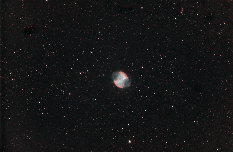

M27 en mode "alavacomjetepousse" Epsilon 160+audine
Pierre
voici M27 en provenance du Haut Barr à Saverne (nuit du 6 au 7 aout 2009) rapidement traitée en mode (Ha)HaOIIIOIII avec l'Epsilon et le bintz habituel (Audine kaf1603me, filtre 5nm, em200 ...)
A noter que l'Epsilon 160 vient de recevoir un correcteur tout neuf. Ca lui un coup de jeune avec ses 23 ans d'âge ;)
- Poses Ha : 9x10mn
- Poses OIII: 5x10mn
- aucun prétraitement, les images sont registrées telles que produites par la caméra.
- DDP : un chouia par couche
- assemblage des couches sur iris
Bon ciel à tous.
Cliquez sur l'image pour le grand format.
Elle est remarquable de finesse et de piqué avec en prime des couleurs softs mais quand même il me semble qu'il manque les flats (les zones noires) ?
Albéric
Merci pour vos commentaires ;)

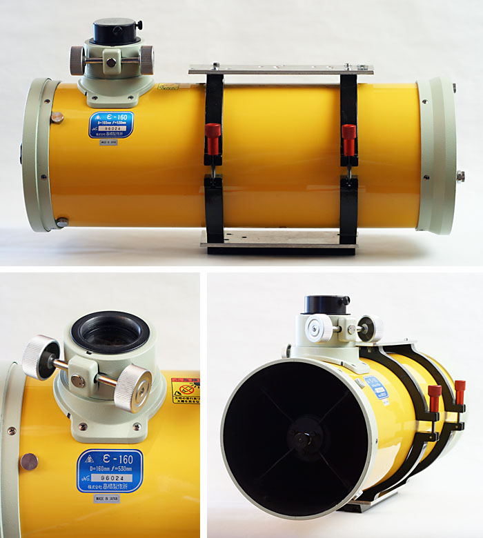

superbe! 23 ans !?? Ca ressemble à quoi une Epsilon?
Un Epsilon est un Newton à miroir primaire hyperbolique produit la marque Takahashi. Il a existé en diamètre 130, 160, 210, 250, 300 et ouverts aux environ de 3.3. On lui adjoint un correcteur spécifique pour aplanir le champ. Je crois que maintenant seul un 180mm ouvert à 2.8 est disponible.
En voila un, mais c'est pas le mien ;)
Albéric
Les images brutes le sont restées, aucun prétraitement (offset, noirs, flats). Je vais en faire par la suite, la ccd est restée sur le tube ;)
Surprenante M27
la frange va très loin mais il n'y a pas d'étoiles dedans
tu ne t'es pas perdu un calque en cours de route?
on apercoit des tache sombre ou je reve ? je suis novice alors je m'informe je suis curieux :)
par contre jolie prise de vue bravo
Belle image ou les extensions vont trés loin,mais il faut l'avouer gâchée par ces
pétouilles noires,tu écriras cent fois:faut fair des flats.
Amicalement Jean-Pierre
Merci pour tous vos commentaires ;)
Chonum : du signal y en a ;), les flats seront faits incessamment sou peu, la caméra n'a pas bougé de son support.
Loulouastro : vivi 23 ans (toutefois avec le nouveau correcteur spécifique), il porte le n°6093.
Gerard33 : pas d'étoiles dans la nébuleuse veux-tu dire? Elles sont fortement atténuées par les filtres et le signal émis par le plasma est élevé
awa : les taches sont dues à des poussières sur les filtres. Un traitement division par un PLU (Plage de Lumière Uniforme) ou flat consiste à ne plus les faire apparaitre.
Gilles : c'est marrant, cette propension à ne pas prononcer un nom tabou ;)... Est-ce que tout va bien chez toi ? :be:
Siegfried_M31 : merci;), j'ai été surpris de l'apparition des jets hors de la nébuleuse.
Christian : un peu de poèsie ;)
Marc : merci !
JP : punition déjà écrite dans une vis antérieure, pas de boite à flats disponible, je les fais aujourd'hui ;)

Pour info, l'epsilon 160 pèse 8kg environ avec ses colliers, mais alors que dire d'un E300 :be:

Jp-brahic : voici un E210 sur njp. Le 300 doit être monstrueux et que dire d'un 350 qui été aussi commercialisé...
http://www.pbase.com/gesc/takahashi_telescope&page=6
