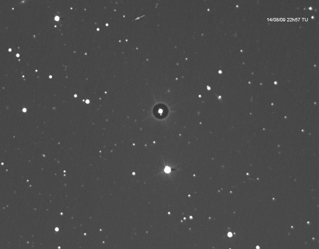

-Une p'tite manip toute simple mais sympa à obtenir. Suivre Neptune sur 2 jours et tenter de capturer Triton, et plus...
-Pour chacun des 2 jours:
--Une image de Neptune et Triton pas trop brûlée (100 poses de 2s).
--Une image plus profonde (100 poses de 30s)
-On combine le bazar sous Photoshop, et on voit:
--1/ Neptune se déplaçant par rapport aux étoiles
--2/ Triton tournant autour de Neptune
--3/ Néréide accompagnant tout le petit monde
-Tout fait à la DSI pro II, Newton 200/800mm
-Infos:
--Triton est de mag 13,7, est à environ 13" de Neptune et fait un tour en 5,9j.
--Néréide est de mag 18,7, est à environ 420" (sur l'image) de Neptune et fait un tour en 360j, sur une orbite très excentrique. Elle est marquée par la flèche.
-Voilà le résultat:

dommage, pas de photo non plus ! j'aurais aimé voir ces satellites qui sont rarement imagés.
pas béte l'idée de superposer les photos car on voit bien triton qui a évolué sur son orbite en 2 jours. chapeau pour avoir eu néréide qui est rare en photo.

Ah oui ! c'est du beau travail.
On est presque à la perpendiculaire du plan orbital du satellite.
Un petit quart de tour en un peu plus de 24h.
lionel

Félicitation surtout pour le petit point lumineux autour de Neptune : Néréide. :be: :be: :be:
Il faut savoir en effet que Néréide n'a été découvert que le 1er mai 1949 par Gerard Kuiper avec le plus puissant télescope du monde, qui venait tout juste d'être mis en service : le 200 pouces (5,08 mètres de diamètre) du Mont palomar ; depuis on l'appelle le "télescope Halle", du nom de George Ellery Hale, l'astronome américain qui su sans cesse solliciter des mécènes pour construire la plus grosse lunette du monde à l'observatoire de Yerkes (102 cm de diamètre, construite en 1897), ainsi que le télescope de 100 pouces (2,54 mètres de diamètre du Mont Wilson, construit en 1904).
C'est une bonne idée cette série d'image. Au moins, on remarque que ce sont des satellites et non une petite étoile. ;)
Bravo, voila une 1ere sur ce forum. Néreide est déja passé sur le forum d'en face. Cette fois nous avons comblé le retard.. :p

-Super sympas tous vos commentaires.
-Avec des infos Kulturelles et tout, on va finir par se sentir moins bêtes si ça continue! Et c'est vrai que ça enrichit considérablement la moindre image...
