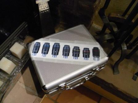

Bon les photos :
Valise fermée : 3090-1253823960.jpg
Vous noterez la photo des oculaires sur la valise. C'est moins pour faire déco que pour éviter de confondre avec d'autres valises identiques (ces valises sont de chez TS et coûtent pas cher tout en étant très pratiques et solides).

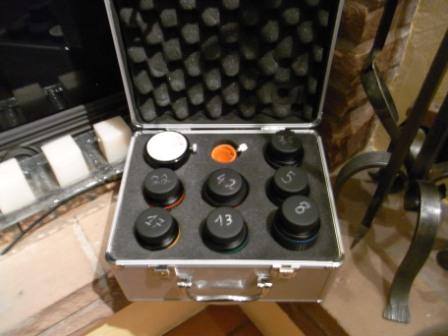

La valise ouverte :
Il y a mes deux barlow en plus.

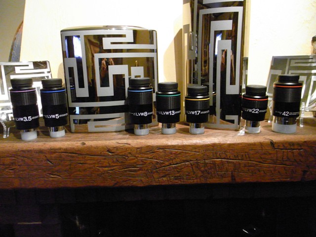

Les oculaires un peu mis en valeur... qui posent pour la photo:
Ca fait mignon sur le coin de la cheminée... Avec en plus les bandes de couleur différente sur chaque oculaire ca donne une belle note colorée... Non? Finalement mon épouse n'aime pas trop... Allez on enlève...
