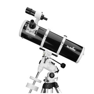

J'ai repéré ce modèle , qui a déjà été prit en référence il me semble pour débuter.

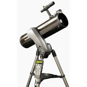

Ce modèle ci qui a une ouverture moindre mais qui propose une commande Go To
Ma préférence irait vers le premier modèle qui présente une plus grande ouverture, mais j'ai peur d'avoir du mal à calibrer mon téléscope pour voir et suivre facilement les éléments, c'est pour cette raison que j'hésite à prendre un modèle avec commande Go To.
Est ce que vous pouvez me présentez les avantages et les inconvénients entre ces deux des modèles et savoir s'il faut rajouter des accessoires indispensables.

Le télescope goto que tu as choisi pose un problème : d'après ce que je vois sur la photo, si tu pointes vers le zénith, le tube va toucher la base. Ce qui est génant car c'est au zénith que l'on voit mieux les objets.

Non, il ne tape pas sur la base lorsqu'il pointe au zénith, le bras est recourbé en arrière pour l'éviter!
Entre les deux Tuyaux, je prendrais le premier, il a un diamètre plus intéressant (150mm, c'est le ticket d'entrée pour le ciel profond).
D'autant qu'il peut aussi être équipé de goto je crois.... à vérifier!

Il vaut mieux prendre le 1er sans goto mais avec plus de diamètre: tu verras plus de chose, des détails plus fins sur la lune.
:rolleyes: Incroyable que le constructeur n'ait pas non plus pris le temps de s'en rendre compte ! Tu devrais écrire pour signaler le problème.. :be:

Orion AstroView 150/750 OU vers le Skywatcher Télescope N 150/750 BlackDiamond NEQ-3 qui possèdent pratiquement les mêmes caratèristiques et au même tarif 370 pour l'un et 348 + 20,80 de FPD pour l'autre donc, je me permet d'abuser, entre l'un et l'autre , vous optez pour lequel ?
Quelle est la différence entre les deux tubes ?
De grandes molettes sur le Skywatcher.
http://www.maison-astronomie.com/-0/molettes-de-mise-au-point-en-aluminium-757.html
Si tu veux les ajouter plus tard, c'est autour de 25E.
Le viseur polaire fourni avec la monture de l'Orion coute de 45 à 80E suivant les revendeurs.
Vu que les deux sont au même prix, tu es certain d'avoir la notice en français avec le Orion, moins sur avec le Skywatcher.
Je t'ai conseillé le Orion parce qu'il sera de bonne qualité et que globalement il revient moins cher et facilite la prise en main.
L'oeilleton de collimation et les explications dans la notice, ça facilite l'optimisation du tube pour en tirer le meilleur.
Vu que tu as arrêté ton choix sur le format 150/750 sur monture, je peux également te présenter le moins cher des 150/750 valables.
Le 150/750 Skywatcher bleu chez optique Perret pour 298E.
Optiquement il est bon mais les vis de réglage de l'optique sont à outils et protégées par un cache.
Un peu dommage quant tu progresses et que tu souhaites accorder ton instrument juste avant d'en jouer.
