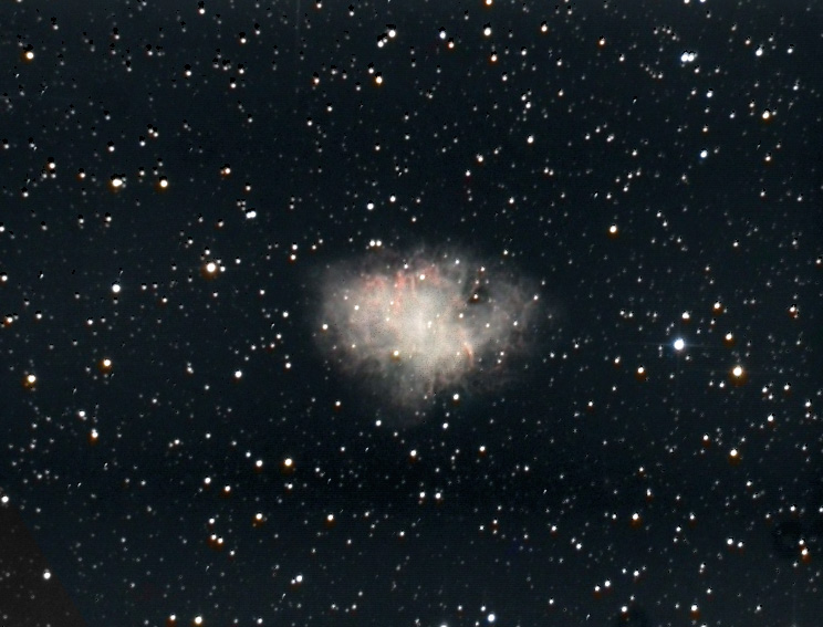

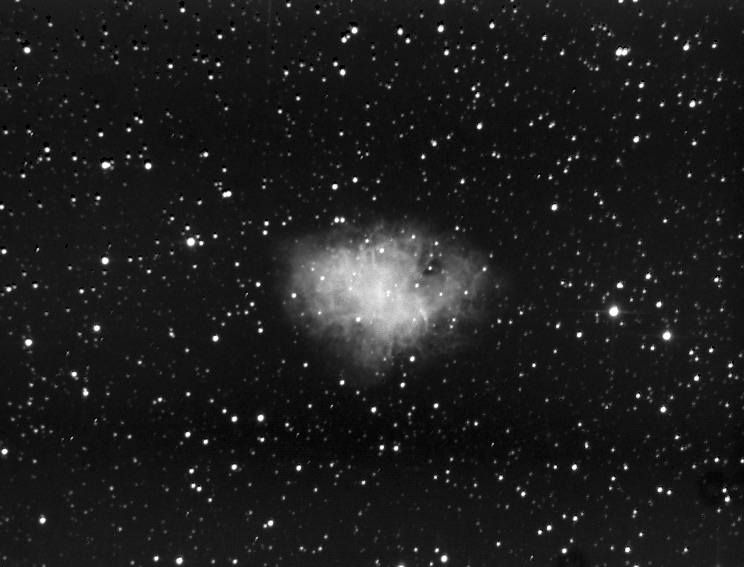

Bonsoir
Un M1 pour la suite des essais
2h30 d'un ciel limpide
33*2mn
je penses que la détection est bonne, qu'il n'y a plus de fuite de lumière, mais je ne m'explique pas les petites taches grises
des essais à 4 mn ont avorté bicose nuages mais ne semblaient pas bien meilleurs
bon, sur ce, bonne nuit:be:
Bonne nuit Gérard, :be:
Un bon shoot, ça progresse indiscutablement ! Belle luminosité et belle finesse.
Les taches grises ; un problème de registration et d'alignement, peut-être.
On dirait qu'une brute a été décalée. ;)
Amicalement
Jack
Invité Scopy
Les ptites taches grises ça ne semble pas très grave, mais est-ce normal tous ces filaments qu'on voit dans le crustacé :p ?
Arf ! c'est drôlement bien et ça fait envie ! Bravo Gérard :) !!
salut
he voila tu commence a la maitriser la bebette!!
beau schoot; quand a tes taches je pense comme jack petit souci de registration
amicalement
loulou

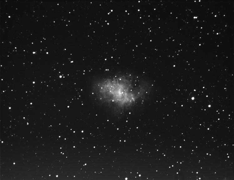

oui vous avez raison
et il y a un pb avec Iris
je dois oublier un truc
avec Régistax sans dark ni flats:
à ce soir
Bonjour Gérard,
Elle est superbe ta 2ème image car mieux traitée. Par contre, quand tu dis au dessus de la 2ème que tu as utilisé Registax !!! Je croiais qu'on traitait que les films AVI planétaire avec ce logiciel et je ne savais pas qu'on pouvait faire du CP !!! Es-tu sure de ce que tu dis ou tu as fais une erreur de frappe et que tu as utilisé iris ?
Amicalement.
Franck
Invité Scopy
Perso, j'aime mieux le fond de ciel de la deuxième et le crustacé de la première :) ... oui, je sais, je suis un peu bizarre ...
bonjour deja eu ce probleme avec iris si les images sont un peu decalees choisir appariment global dans registration
Salut Gérard,
Que de détails dans cette nébuleuse !!!! Bravo ;)
PS : J'ai une préférence pour la deuxième.
Bonjour Gérard décidément il est à la mode ce crabe en ce moment bientôt la couleur?
POUAFFFF......un tres beau crabe !!!

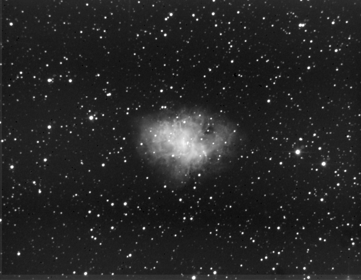

une petite retouche sous iris pour retirer les pixels noirs et le gradient sous psp, et un petit masque flou pour gagner un peu de piqué sur la neb

Salut Gégé,
Je reprendrais bien une pince!!!
Je préfère la première, malgré le décalage sur tes étoiles !
Je sais que tu maitrise, mais je te mets le lien pour la registration,
http://www.astrosurf.com/buil/iris/tutorial2/doc10_fr.htm
Perso, j'utilise la 2ième méthode qui me donne toujours satisfaction !
Je trace un rectangle dans le centre de l'image &
je coche Appariement 1 zone !
Cordialement
Pascal
ben vi c'est mieux comme ca hein !!! ;)
par contre il y a un probleme de registration car il doit y avoir une image décalée qq part.

Bonsoir Gérard
Beau crabe. Je me permets de confirmer les quelques avis précédents pour faire avancer le smilblique :)
Effectivement tu dois avoir une brute qui n'est pas alignée par rapport aux autres. On voit l'empreinte des étoiles.
Les points noirs proviennent de ton dark surévalué, soit sa température était plus basse que celle de tes images ou soit son temps de pose était plus long. En conséquence ça fait des points noirs.
Eh bonsoir!!
ça tâtonne, ça tâtonne!
il y avait des images à écarter effectivement
j'ai donc gardé les 28 meilleures + registration globale
c'est le meilleur que je puisse tirer d'Iris
j'ai sauvegardé en format "*.fts" avec Envisage
que ce soit pour les flats, ofsets, darks ou images
j'ai bon?
en traitant sans prétraitement, curieusement les défauts (points noirs et gris) sont éliminés
est-ce que le format fts de Envisage est compatible avec celui d'Iris? une manip supplémentaire est-elle à envisager?
Franck: Régistax se débrouille très bien avec les images de CP, même les "raw"
colorisée avec les couches de Gérald (celles de son image:be:)
alors non seulement on me retouche mes images sur mon post , sans rien me dire de comment qu'il fait pour faire de telles merveilles , ensuite de quoi il me pique mes couleurs ,alors que je voulais lui faire la surprise d'utiliser sa luminance ....
bon mais que me reste t il ? ....hein je vous le demande !
