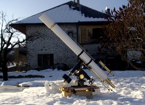

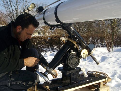

Allez, encore quelques photos dans un décor hivernale de la lunette mais cette fois montée sur sa monture (il ne manque que le pied qui attend une nouvelle couche de peinture).
Photos prises par HGT
:wub:
Modifié par Dédé de St Fé
Hello, pour Bradisback:
Optique "A" (ref Zeiss) doublet apochromatique Diamètre 130mm Focal 2330mm (F/D 17,9) ;)
Pour Gégé et tous les autres admirateurs, cette lunette est actuellemenrt à Annecy, elle cherche un endroit pour rester en permanence, mais c'est avec un grand plaisir qu'elle sortira si vous désirez lui rendre visite, elle sera sans doute (même certain) aux RAP et il y a de fortes chances qu'elle soit exposée aux JOA :rolleyes:
