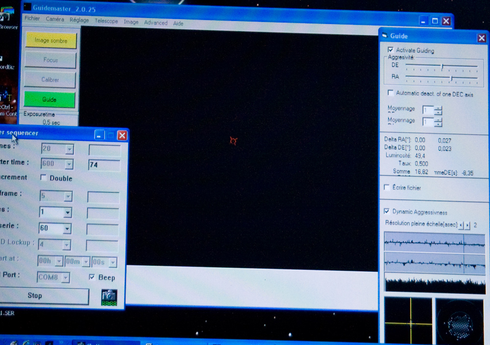

Le ciel étant encore trop clair et je vire cette photo. Le réglage retenu pour le guidage n’est pas terrible et au fil des prises j’ajuste, voir captures écran.

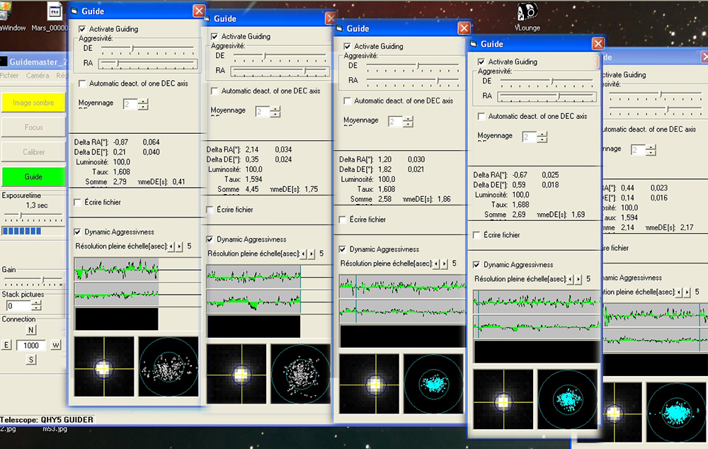

J’ai fini par guider sur +-2" d’arc et j’ai eu une dérive d’environ 2" en 2 heures sur les 2 axes voici qq captures, j’ai commencé par monter l’agressivité en RA puis en Dec , jeudi c’était l’inverse. Qq captures de guidage :

-Pour l'autoguidage, perso je mets les agressivités à fond à droite et je coche "dynamic agressivmachin", il me semble d'après mes test que ca donne bien (GM donne l'intensivité qu'il a besoin pour faire la correction: si il a besoin de beaucoup, il corrige de beaucoup), j'ai le même matos mais les courbes sont beaucoup plus douces...

Je suis loin d'être un spécialiste par manque de temps et donc de pratique, mais j'ai vois un problème flagrant sur tous tes essais de guidage: tu guide sur une étoile saturée et guidemaster n'aime pas ça car il ne peut pas trouver le centroïde de l'étoile. Il faudrait baisser ton gain ou ton temps de pose et ne pas dépasser 255.

je suis pas un super connaisseur, mais si tu clic sur agressivité dynamique il faut que tes cureurs Dec et AD soit au maxi

Oui, il faut mettre les 2 curseurs à fond quand on coche l'agressivité dynamique, sinon les corrections ne sont pas optimum.
Il faut également cocher la case "détection automatique du vecteur DEC"

Le binning 2 d'un imageur de guidage n'est pas une bonne solution pour obtenir de la précision. C'est clair : tu gagnes en sensibilité et tu trouves une étoile plus facilement, mais en binning 2 tu multiplies les pixels par 4, donc l'échantillonnage est doublé et tu réduis la précision du guidage, même en considérant que GM travaille au sub pixel.

Chonum, ce n'est pas pire que d'habitude, mais je voudrais décentre en dessous de +-2" c'est pour ça que je travaille sur le guidage. C’est dommage d'avoir un échantillonnage de 1,1" d'arc par pixel inexploité.

Une question au vu de ton graphe GM : quand tu passes en bin2, quelles infos donnes tu à GM ?
Car l'écart en seconde d'arc est calculé selon la taille des pixels du capteur.
