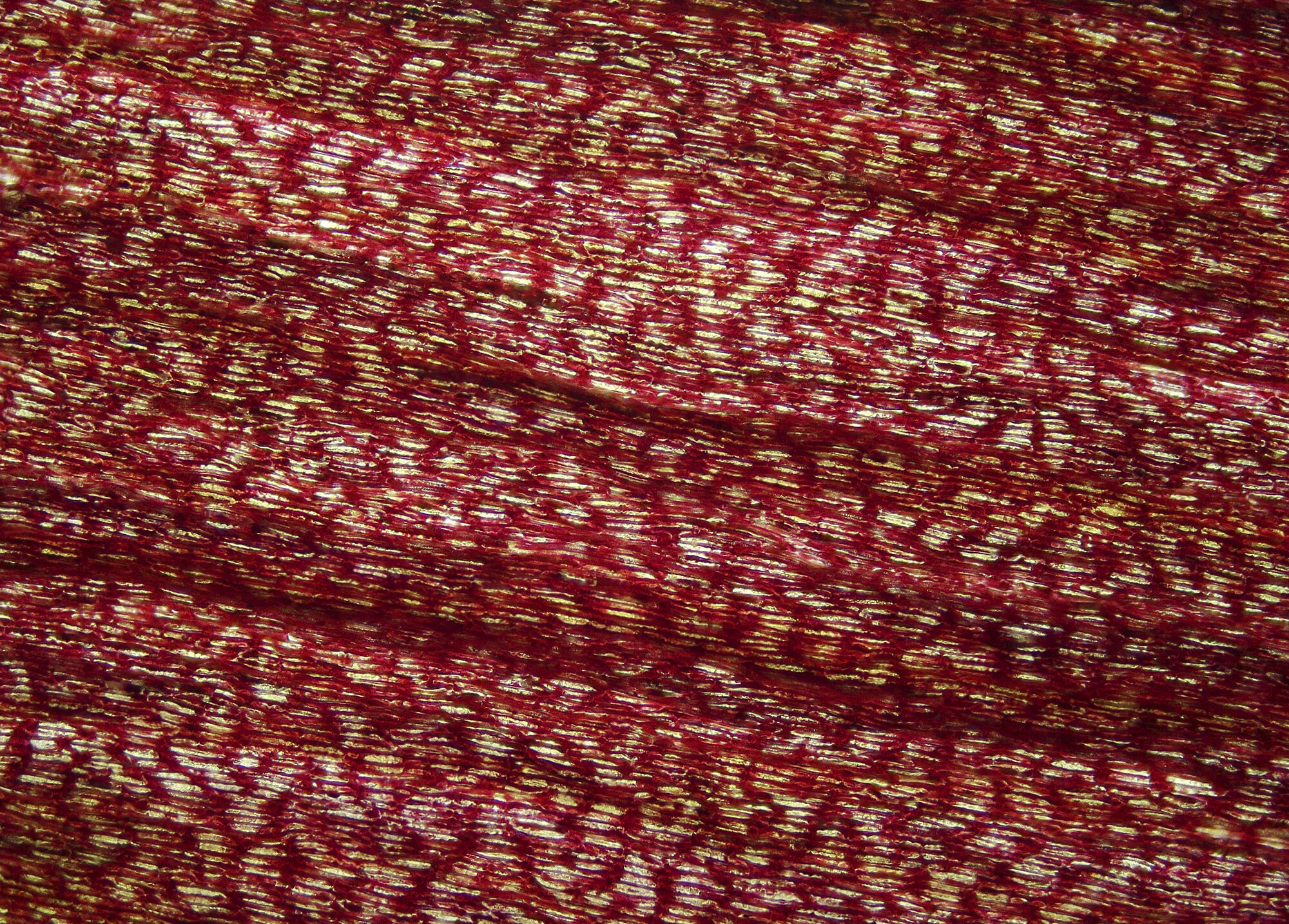

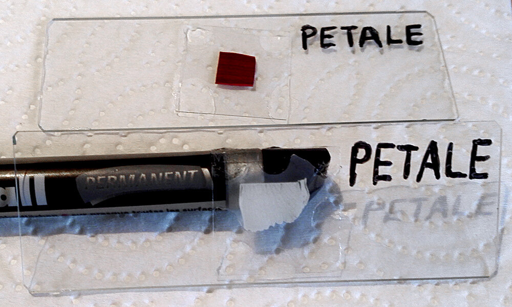

Voici des pétales de fleurs rouges genre grosse marguerite et blanches genre pivoine.

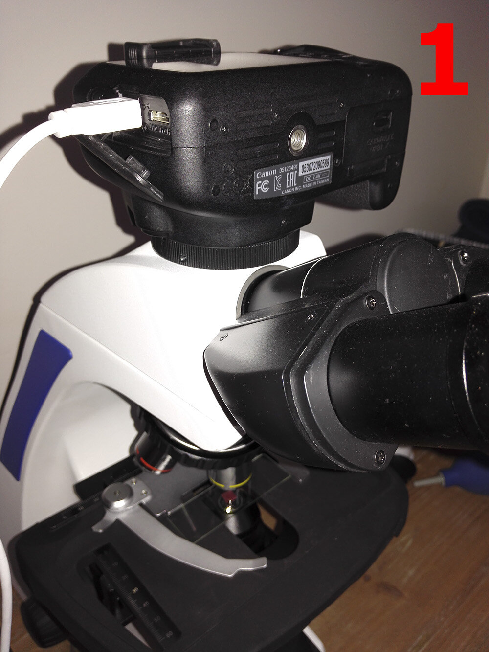

Le bouquet, les 2 différents montages du reflex et les 2 lames :
bouquet_fleurs.jpg.adfc42ad42fdefe088176e458f0888c9.jpg  canon1200D_montage01.thumb.jpg.82ba60a608c1466eec7cb9d76b8c85cb.jpg  canon1200D_montage02.thumb.jpg.9117d5fe6b18bf68dd174109217c5fc6.jpg  lames_petalesjpg.jpg.1f3a1e96e9dd46043272d0f0ce18d592.jpg

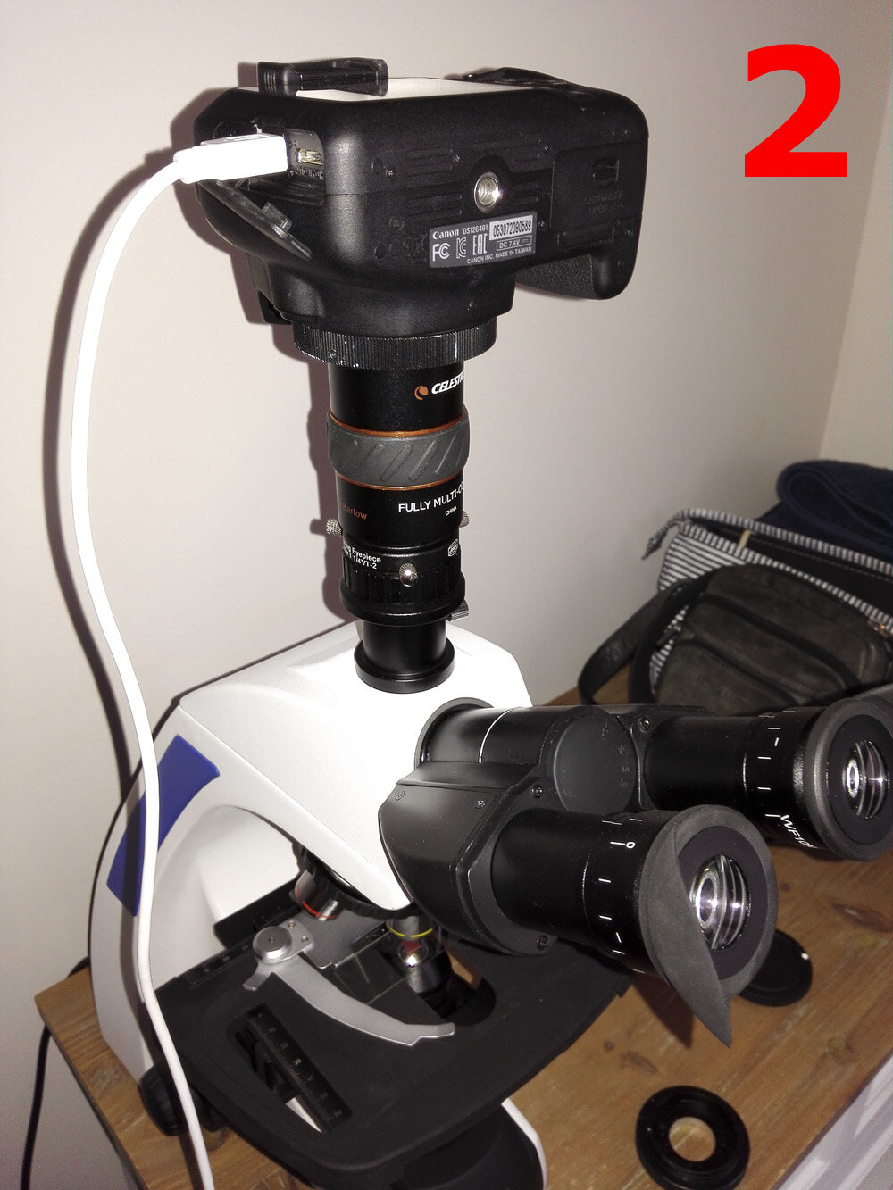

Montage 1 : avec l'APN directement sur la tête vidéo de la trino de fait, le capteur est bien à la distance prévue par le constructeur et donc pas de barlow nécessaire pour avoir la mise au point.
Montage 2 : avec une barlow x3 pour avoir la mise au point.
update : je viens de faire un essai avec un barlow x2 à la place du x3 et j'ai aussi la MAP. J'étais sûr d'avoir déjà fait l'essai sans avoir la MAP ???🤪
Prises toutes faites avec l'objectif 10x et lumière transmise.
Pétale de la fleur rouge prise avec le montage 1 et ensuite 2 (cliquez sur l'image pour l'agrandir:
petale_rouge_01OK.thumb.jpg.8244be17e646e6a8b371124b5177e1a7.jpg   petale_rouge_02OK.thumb.jpg.3520a1cc5a58ce644ff5f283db30cca0.jpg
Pétale de la fleur blanche prise avec le montage 1 et ensuite 2 (cliquez sur l'image pour l'agrandir:
petale_blanche_01OK.thumb.jpg.5f8de994a54a5dad3699a40edefe3b51.jpg   petale_blanche_02OK.thumb.jpg.42eafc73b6cf6033c257672f4b309ef3.jpg

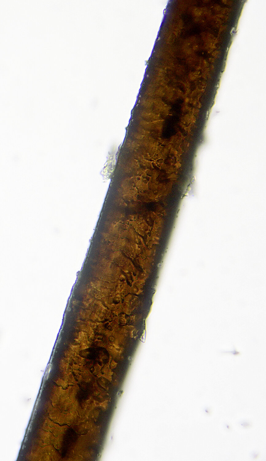

Voici un cheveux avec l'objectif 10x et le montage n°1 du post précédent (ça grossissait vraiment trop avec le n° 2) :
Amicalement,
FRanck
Ton  objectif Fdudu 10X devrai représenter 100X  de grossissement en  montage  1 sans barlow  ton cheveu l'atteste
Pour les fleurs tu serais avec la barlow 2X  à 200X de grossissement avec le montage 2 je me trompe ?
La je suis à 100X avec un pétale de Chrysanthème (pas de focus stacking )
Ta version 2 est plus nette que chez moi c'est normal ton microscope est supérieur au mien et le transfère via mon ordinateur donne une
image artificiellement agrandie par apport à ce que je vois sur l'écran LSD ce qui n'améliore pas l'image

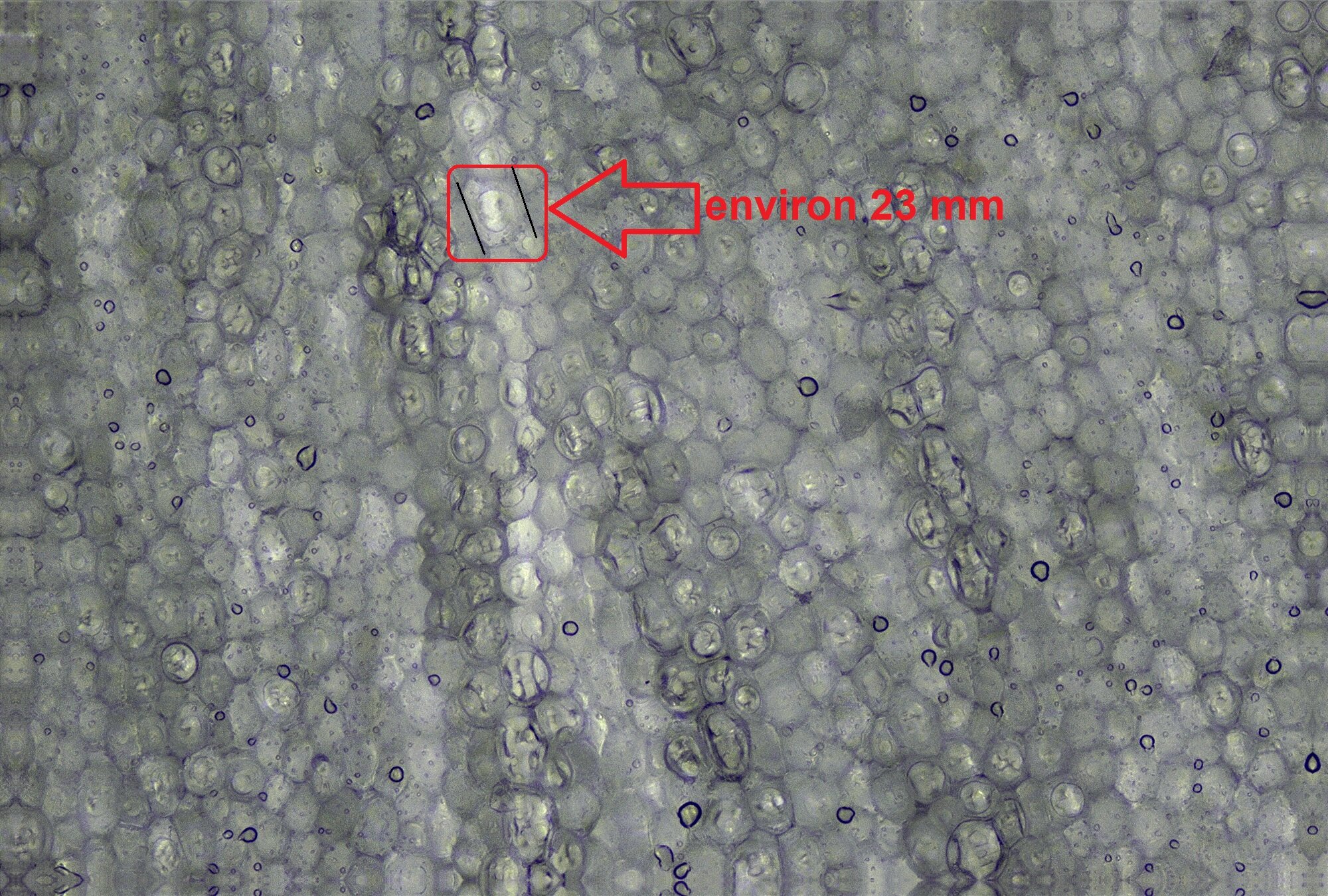

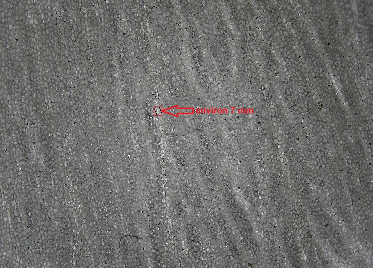

Oui :) il y avait un barlow x3. J'ai mesurer une cellule de la version avec le montage 1 et la même cellule avec la version montage 2 :
montage 1 : la cellule mesure environ 7 mm, mesurée sur un écran de 24 pouces en résolution 1920x1080 et l'image en ratio 1:1 (1 pixel écran = 1 pixel image) :
montage 2 : la cellule mesure environ 23 mm, mesurée sur un écran de 24 pouces en résolution 1920x1080 et l'image en ratio 1:1 (1 pixel écran = 1 pixel image) :
Donc, sauf erreur de ma part, je me trompe peut être aussi :) , j'en déduit que le grossissement correspond à environ x3 entre la version 1 et la version 2.

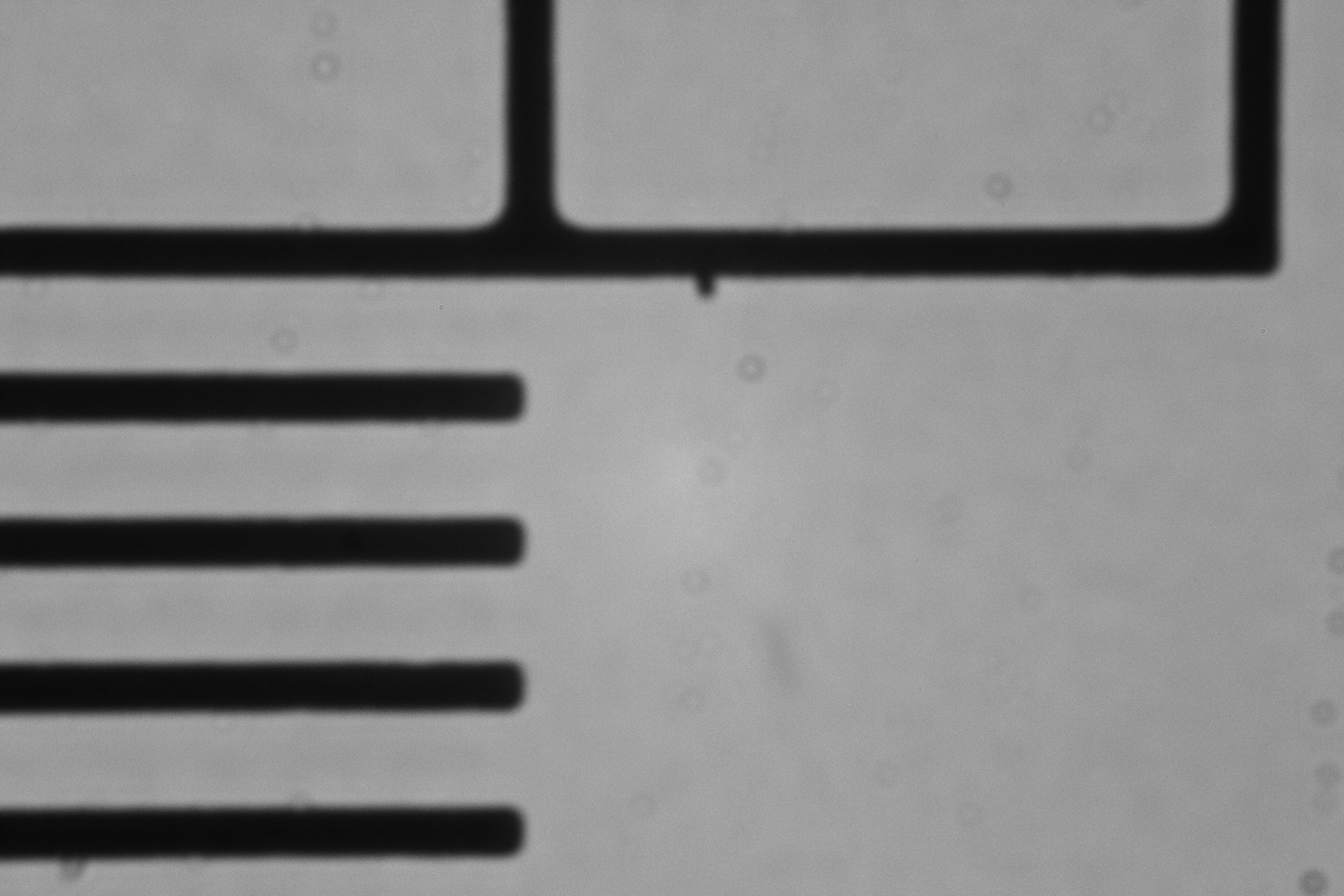

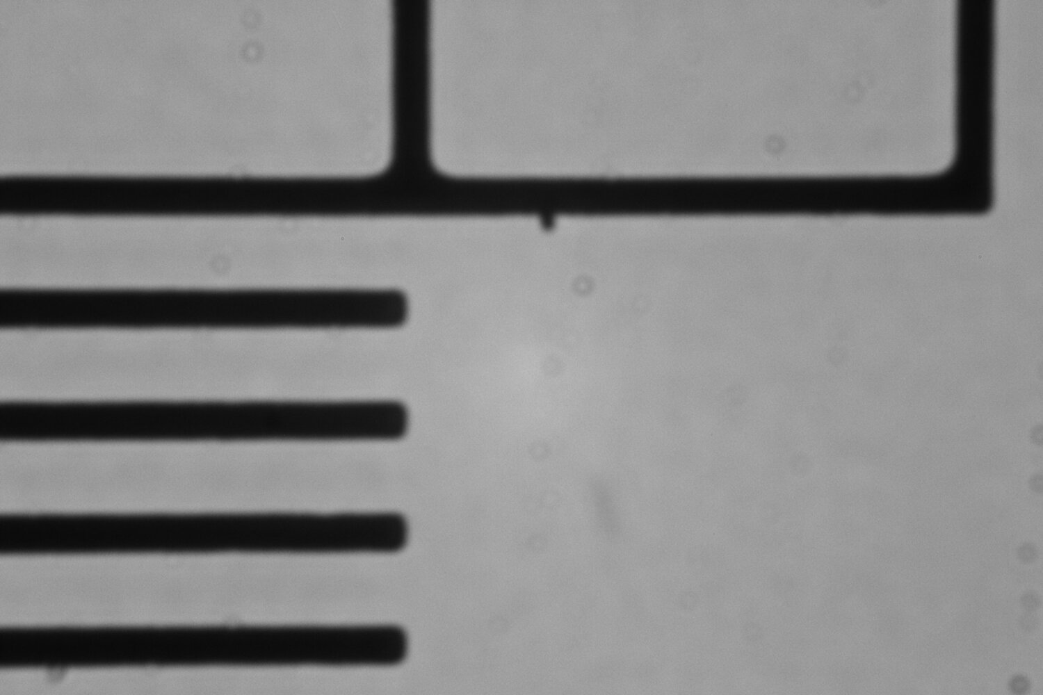

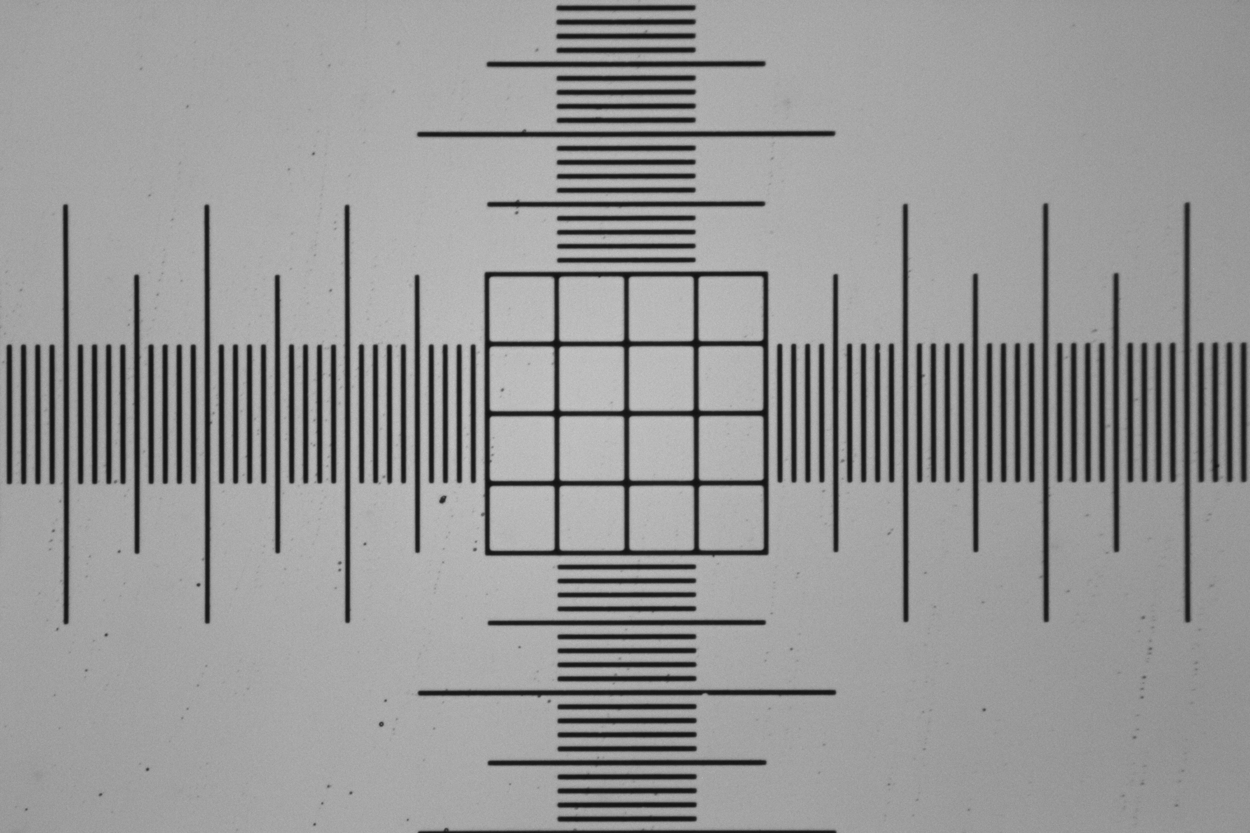

J'ai reçu la lame de calibration hier et je l'ai photographiée avec les objectifs :   x4 / 10x / 40x / 100x   sans aucune correction lors du développement excepté d'avoir transformer le RVB et niveau de gris et recadré au plus serré du centre de la mire "1 DIV = 0.01 mm" de la lame de calibration :
et avec le reflex directement sur la sortie photo de la tête trino correspondant au montage n°1.
Je ferais aussi des essais avec le montage qui a la barlow dans le chemin optique correspondant au montage n°2 plus tard (c'est fait = voir update en bas)  :
canon1200D_montage01.thumb.jpg.08815a16c525a8317a869b0546c43ab2.jpg  canon1200D_montage02.thumb.jpg.d1939676f3b62461049c21c6355e4ae3.jpg
Cliquez sur les images ou sur les liens "full" pour les mettre à 1 pixel image (pour rappel, le 1200D fait 18 méga pixels en APS-C) = 1 pixel écran si besoin.

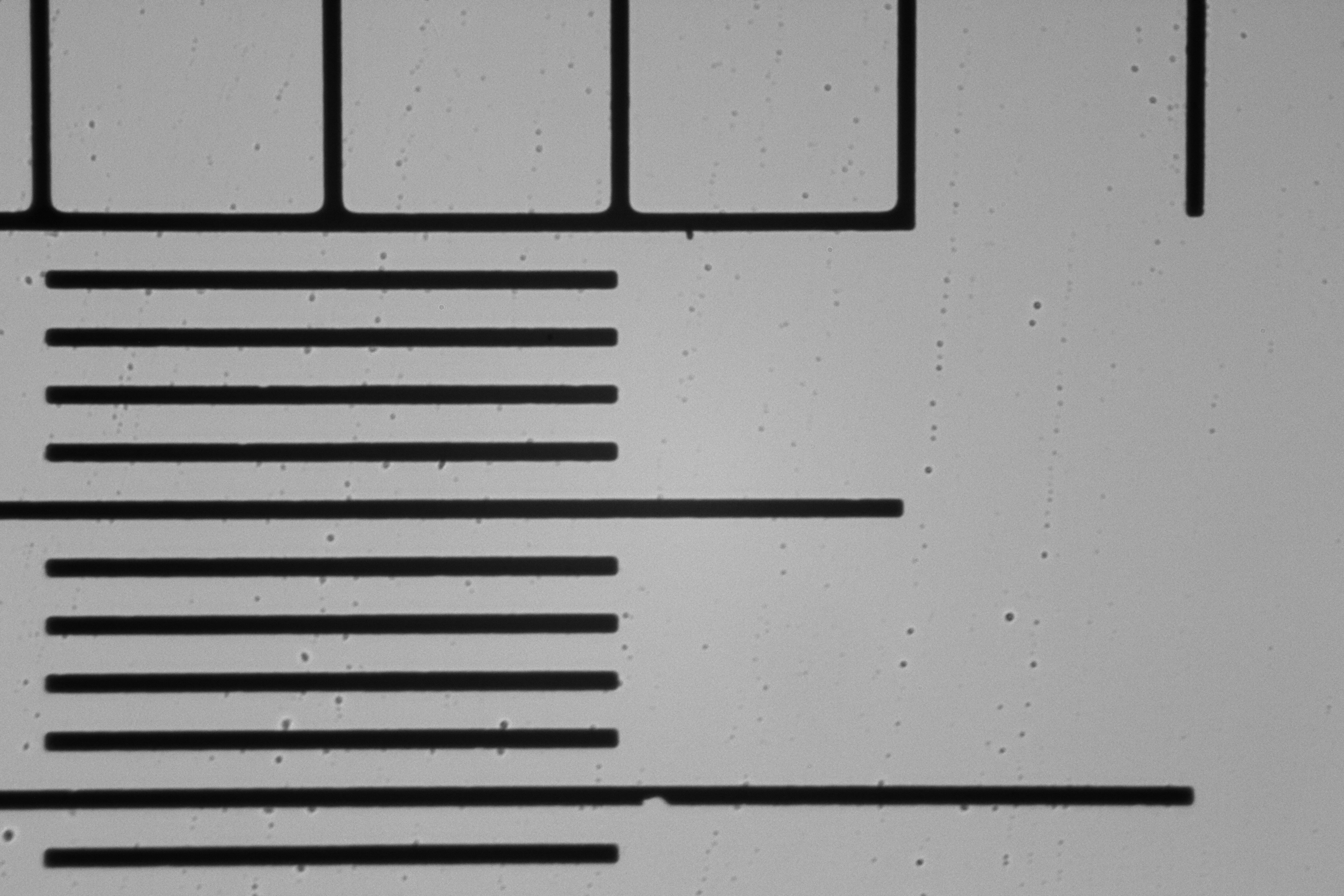

objectif 4x :
objectif 10x :
full
objectif 40x :
full
objectif 100x :
full
Avec la lame de calibration, ça "pardonne" rien ! On voit tout de suite, entre autres, une MAP mal faite ou encore les limites de résolution ou de luminosité/contraste de chacun des objectifs et tous les problèmes de réglage du microscope qui me sont pas encore "familiers", notamment celui de l'éclairage Koehler : on peut voir le reflet au centre de l'image un peu à gauche qui m'embête avec l'objectif 100x alors qu'en visuel il n'y est pas et je pense avoir réglé correctement l'éclairage Koehler comme indiqué sur tous les tutos. Bref, je trouve que c'est nickel pour ce faire la main; comprendre et "sentir" les conséquences des différents réglages du microscope.
J'avoue pour finir que je suis satisfait de ces 1er résultats, concernant, comment dire . . . la "finesse" de la résolution des objectifs (peut on dire "ON"  Colmic ?) mais aussi leur planéité (c'est net sur 100% du champ) et également la qualité mécanique du microscope comme par exemple la précision du réglage de la focale avec la mollette de réglage micrométrique ou encore le réglage de l'éclairage. Les molettes sont fermes et fluides à la fois et la fermeté des molettes de focus est réglable. J'ai d'ailleurs aussi vérifié le niveau de serrage de toutes les vis et écrous du microscope et il n'y avait aucun soucis 👍
Pour finir, je souligne encore que la netteté des photos n'a rien à voir avec celle perçue en visuelle qui est juste du genre "rasoir". Je me demande si je serais pas suréchantillonné avec le 1200D et ses 18 méga pixels ?
Bon, j'arrête mon autosatisfaction :) et vous souhaite, les amis, une agréable après midi.

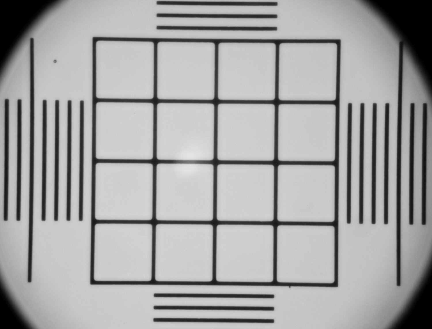

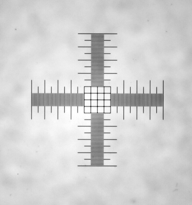

update avec montage avec barlow n°2 (je n'ai pas eu la MAP avec l'objectif 4x) :
objectif 10x :
full
objectif 40x :
full
objectif 100x :
full
il va falloir que je trouve un autre logiciel que EOS Utility pour piloter le reflex à partir du PC car ce que j'ai à l'écran lors de la recherche de la MAP est pas tout à fait le reflet exacte de la réalité au niveau MAP. On peut le voir sur la photo de la mire avec l'objectif 10x et celle avec l'objectif 40x qui est plus nette je trouve alors qu'à l'écran du PC c'était pareil pour les 2.
En tous les cas, cette mire est impeccable pour tester son microscope je trouve. Merci Colmic :)

Fdudu a dit ça " pardonne rien , c'est un excellent  moyen de mesure pour la qualité du microscope .
Tu dis aussi que la netteté des photos n'as rien avoir avec celles perçues en visuelle et tu te pose la question, est ce que le grand nombre de pixels
 avec le 1200D ne rend pas mon image supérieur voir   suréchantillonné
C'est à mon sens possible , Colmic  quand tu avais présenté le Bresser (qui est le même modèle  que ton  microscope ) avait dit tu trouveras des objectifs
 meilleurs et tu les as démontés je me souviens .
Pour ton logiciel colmic te renseignera sûrement .
En tout cas tu as un très bon microscope  profite en bien .

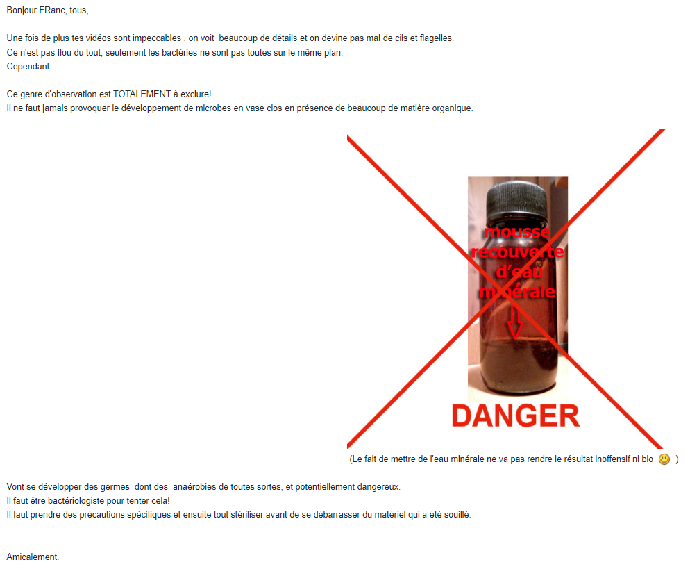

par contre, on m'a dit ceci sur un forum dédié à la microscopie :
qu'en pensez vous les amis ? Ca me fait peur :(

Il y a 18 heures, Albuquerque a dit :

Bien sur Fdudu que certaines expériences peuvent être dangereuses , c'est pour cette raison que je me contente des vases à fleurs
tout le monde met des fleurs dans les vases il y en a chez moi
Mais j'ai déjà pensé à prendre de l'eau d'un étang et j'ai appris que des bactéries de tout poils s'y trouvaient dont du botulisme
alors j'ai décidé de bien cibler ce que je faisais .
Toutes les eaux stagnantes  peuvent héberger des germes dangereux, flaques marres étangs, mousses ,  pour les vases à fleurs  il faut
après usage désinfecter les lames et la pipette ou je remplace celle-ci , c'est ce que je fais .
Les aquariums peuvent aussi être quelque fois infestés, mais le charbon et les filtres font le boulot en principe s'ils sont bien entretenus
Toute façon ils faut être prudent et éviter  des bouillons de culture avec pleins de germes .

 Ils ont dit Il faut être bactériologiste pour tenter cela , bien sur ceux-ci travaillent dans des laboratoires de recherches avec toutes les normes de sécurités .
 Fdudu  c'est pas grave les bestioles de ton expériences sont là en vidéo et on pourra chercher leurs appartenances
Si tu fais une deuxième vidéo ,il faudra tout désinfecter après et te débarrasser de ton bouillon.....l'expérience est faite trop tard pour reculer

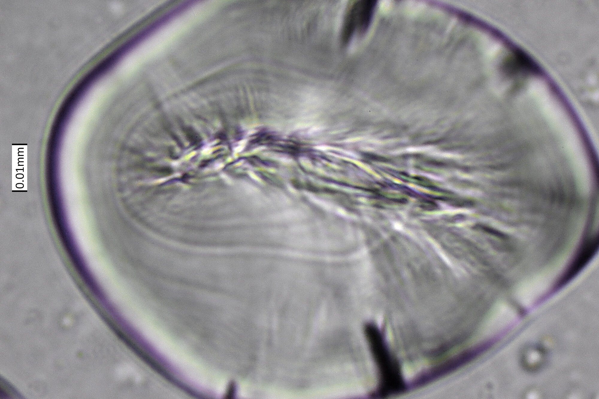

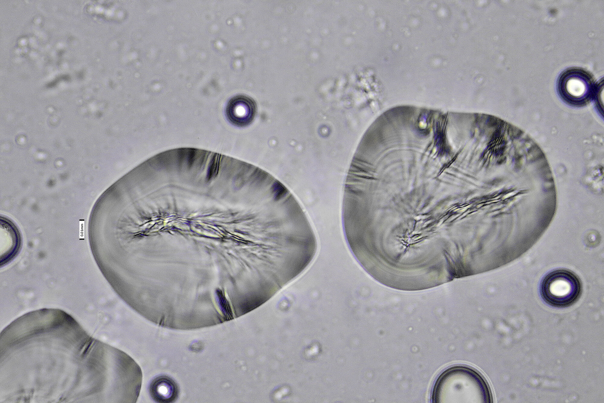

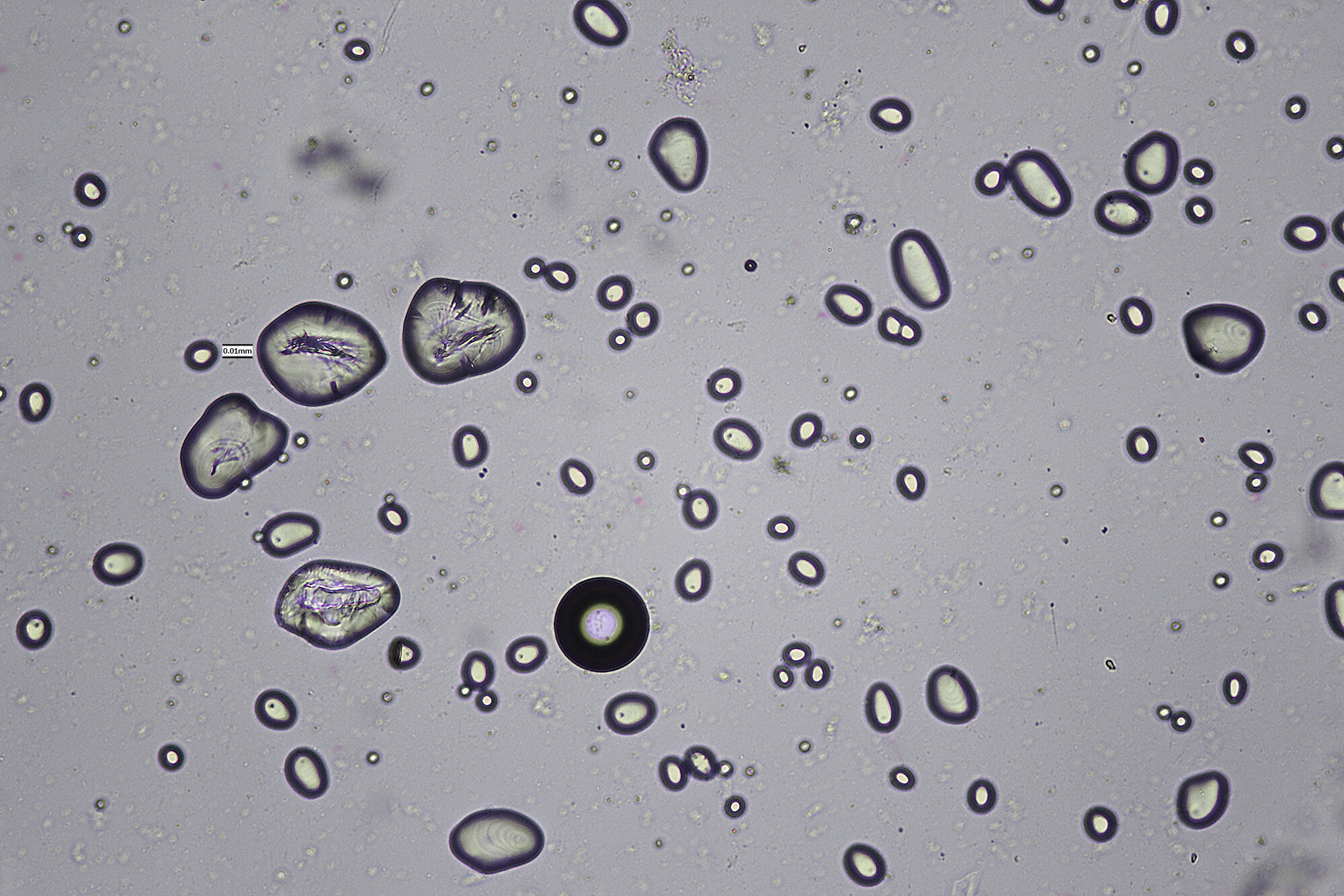

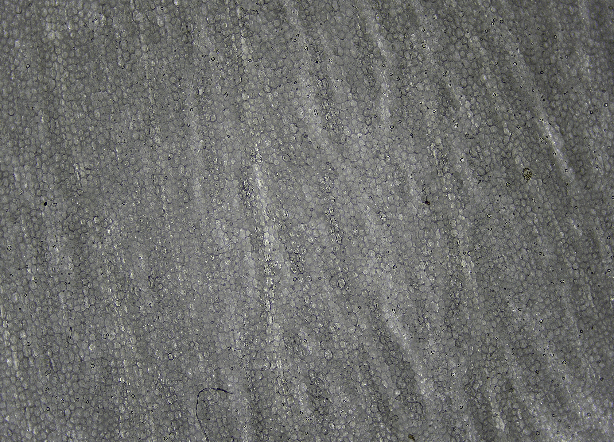

Bonsoir les amis,
Voici de m'amidon d'une pomme de terre.
J'ai préparé la lame comme expliqué dans cette vidéo https://www.youtube.com/watch?v=hz3Et9C0BpI
mais sans le lugol car j'en est acheté : https://www.amazon.fr/Solution-iodo-ioduree-Fabriqué-diodure-potassium/dp/B00WTJUML2/ref=sr_1_6?keywords=lugol&qid=1642535371&sr=8-6
mais lorsque j'en met, les amyloplastes deviennent tous noirs. Je dois certainement devoir le diluer avec de l'eau avant de le mettre sur la préparation.
Je les ais pris avec le montage n°2, celui avec la barlow donc les images sont fortement agrandies.
J'ai aussi placé une marque représentant 1 centième de millimètre (j'ai pris une partie des photos de la lame de calibration prises avec le bon montage et l'objectif correspondant et aussi avec la même résolution).
objectif 10x :
full
objectif 40x :
full
objectif 100x :
full
C'est la première fois que je fais ce truc là. J'ai été voir ce qu'était de l'amyloplaste et apparemment : l'amyloplaste désigne un organite spécifique des cellules végétales. C'est un plaste qui s'est spécialisé dans le stockage de l'amidon (copier/coller de Wikipédia)
https://fr.wikipedia.org/wiki/Amyloplaste#:~:text=L'amyloplaste désigne un organite,tubercules) de pomme de terre.
Je ne sais pas ce que l'on voit au milieu de la cellule et qui semble être à l'intérieur ? mais je me suis dit au moins y a quelque chose à voir :) par contre, les stries que j'ai pris au début pour des anneaux de newton sont apparemment des strates d'amidon qui se sont accumulées.
Je vous souhaite une bonne soirée.
Amicalement,
FRanck
Modifié par fdudu

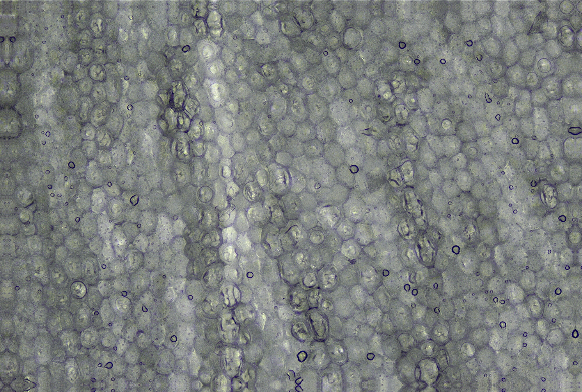

Fdudu voici l'amidon d'une pomme de terre ,très belles photos avec plus de détails que la vidéo modèle
Expérience super intéressante ,merci pour tes liens et descriptions, sur le net on y montre pas mal de choses .
Au sujet de ta vidéo je pensais bien que tu jetterais le bouillon et les accessoires .
Ce n'est pas grave car la troisième partie de ta vidéo quand on la stop et agrandi un peu on y voit pas mal de choses
Je vais la scruter attentivement et chercher les bestioles et comparer avec ce que l'on voit sur le net
Modifié par charles43
J'ai commencé l'analyse de ta vidéo Fdudu , il y a un micro organisme qui se présente sur une face comme un têtard miniature en noir
et qui en se retournant devient blanc comme un bâtonnet rectilignes(jamais vu cela ) d'autres ont une tête verdâtre sphérique, j'ai pris une photo pour avoir
le modèle devant moi pour chercher sur le net,  j'espère trouver à bientôt
