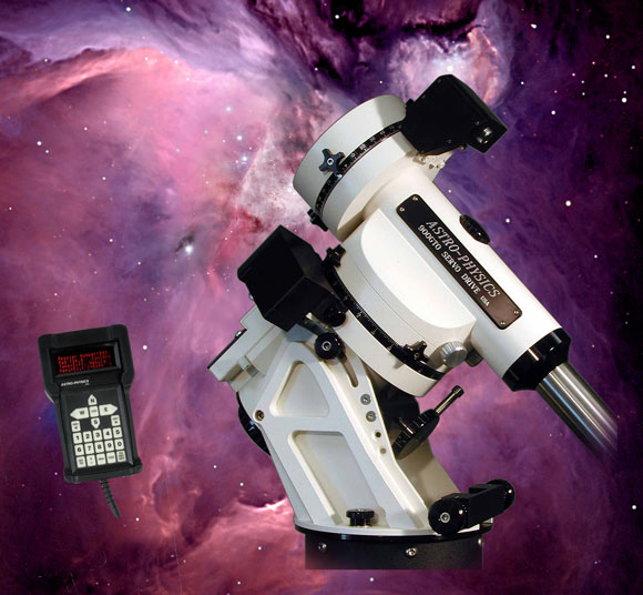

En tout cas, elle ressemble étrangement à une AP900 (esthétiquement il s'entend...), en un peu moins "costaud", mais les lignes sont très semblables.
Je pense que la ressemblance s'arrête là... l'esthétique.Ces deux montures ne jouent pas dans la même catégorie :)
Seb.
Pour moi sur la photo EQ6 est plus petite.La barre de contre poids , la diamétre ou ce trouve les roue bref rien a voir.
