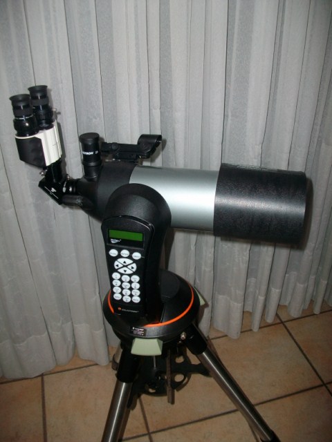

Et bien voilà je suis aussi un heureux propriétaire d’une Bino Maxbright.
Je n’ai pas encore eu le temps de la tester car je viens juste de recevoir la bague adaptatrice M35-T2 pour mettre à l’arrière de mon Nexstar 4".

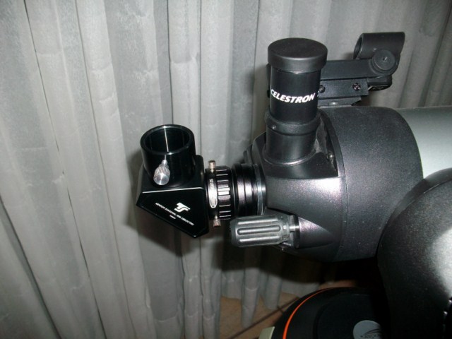

Pour ceux que cela intéresse voilà quelques photos du montage :

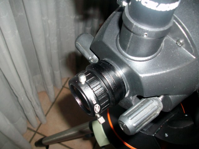

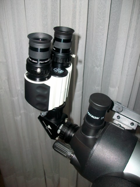

Bague M35 T2 + Bagues Focus T2-1,25 + RC 1,25 99% TS + BINO Maxbright + 2 SP 20mm de chez TS
Déjà deux remarques :
1) J’ai opté pour une bague T2 avec focusing pour placer mon RC, ERREUR :cry:, avec le poids de la Bino le système de focus à tendance à faire basculer la bino, il va falloir changer cela.
2) Pour la deuxième remarque Je m’y attendais un peu, avec le poids de l’ensemble BINO, le moteur du Nexstar pédale dans la choucroute, va falloir mettre du contre poids. Je suis curieux de voir comment les moteurs vont s’en tirer. Il Faut aussi dire que j’ai investi dans la Bino car j’ai dans l’idée d’acheter à court terme un Flextube 254.
Voilà dès que j’ai l’occasion d’observer, je vous tiens au courant de mes impressions
Didier

Voilà la suite de l'histoire.
En premier lieu pas de problème de focus, je n'ai donc pas besoin de Glass Path. Un plus vu le faible diamètre de mon tube
Concernant le problème d'équilibrage du tube, le vieux GT n'ayant pas de queue d'aronde, je suis tombé sur ce forum
http://www.astrosurf.com/nexstarlover/dec.html
qui explique le problème et y apporte quelques solutions, et bien dans mon cas le serrage de la vis de l'axe c'est avéré nécessaire et le problème est résolu.
Pour ce qui est du dernier problème rotation de la bague T, je suis tenté de le résoudre par un petit peu de Loctite.
Reste plus qu'à observer, cela se présente bien pour ce soir
Didier

Salut Didier,
J'ai raté ton premier post, je le découvre.
Je ne suis pas sûr d'avoir bien compris le montage parce que je ne connais pas le Nexstar.
Je crois avoir compris que tu préfères utiliser un RC 99% plutôt que celui intégré.
Mais du coup te fallait passer d'une sortie M35 (je ne connais pas) à un coulant 31,75mm. Ce que tu as fait via le T2.
Sauf que cet intermédiaire T2 est un système à focus qui tourne donc...
Puis ça éloigne la bino est créer un gros déséquilibre.
N'aurais-tu pas intérêt à revenir sur le flip-mirror qui est plus près de l'axe d'altitude, ça soulagera ton entrainement.
En tous cas pour du planétaire 10% de luminosité en moins c'est pas très grave.
Bonnes observations pour ce soir !
Amicalement, Vincent

En fait Vincent tu as tout compris et oui comme tu le propose je pense le mettre sur le flip Mirror.
je suis pas non plus convaincu de l'apport du RC, j'ai testé il y a une ou deux semaine sur Jupiter et franchement je n’ai pas vu de gain entre les deux.
Mais l'écrou de l'axe était quand même fort dévisé, car même avec la BINO sur le flip miror cela patinais. Maintenant c'est en ordre
Merci
Didier
