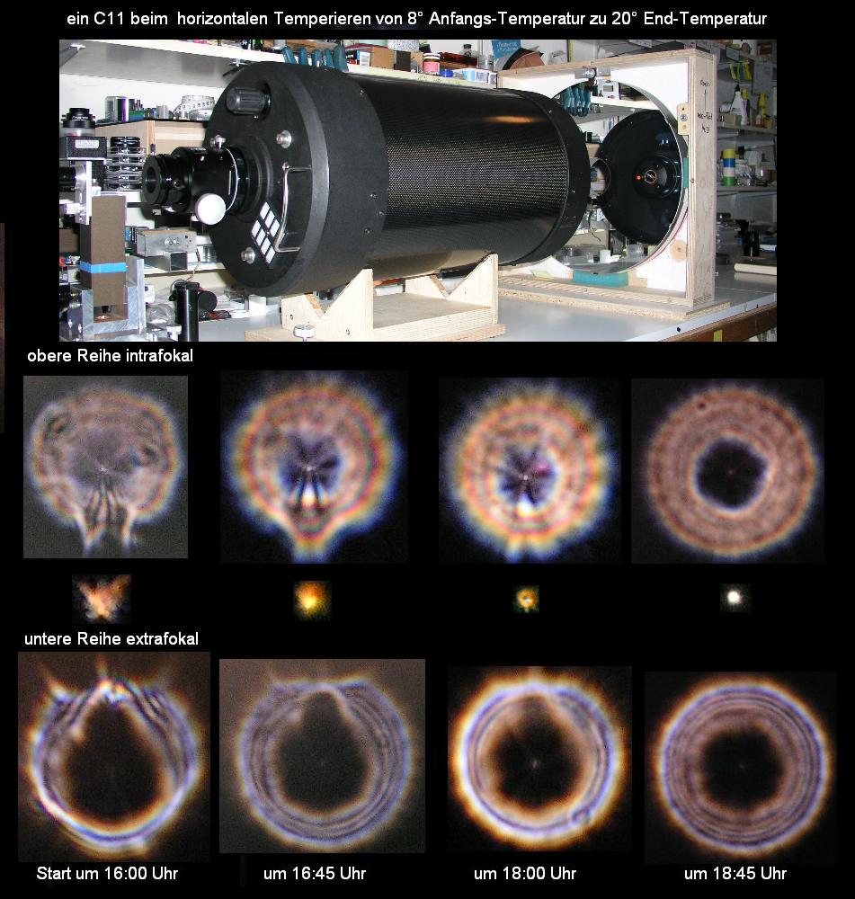

Enfin la mise en température est un élément déterminant pour les formes des optiques. La preuve en image.
Il y a 16°C d'écart (8°->20°) et il faut 2h45 pour mettre le truc en place. Presque 3h plus tard, les images sont "quasiment" parfaites.
Marc
Oui, ce qui est "remarquable" (à remarquer en tout cas) c'est l'influence thermique du baffle qui crée une veine d'air dans le tube. Il se met rapidement en température (en hausse dans ce cas) et crée une cheminée d'air chaud.
C'est clair que l'analyse thermique n'a jamais été faite pour les SC par le(s) fabriquant(s).
Marc
Chouette photo Patry, c'est exactement le type d'image que javais quand j'ai acheté mon Mewlon, au début j'ai cru à un défaut optique :bang:, mais comme celui-ci était toujours orienté dans le même sens même en tournant le tube j'ai compris que c'était un problème de mise en température :rofl:.
Maintenant je le sort 1 à 2 heures à l'avance et ça roule :D.
Par contre tu parle que la veine d'air chaud vient du baffle en lui même :?: ou elle est formé par le primaire et remonte le long du baffle :refl:, ou un peu des deux :be:. Bon mon Mewlon est un tube ouvert c'est peut être encore différent par rapport à un SC complètement fermé.
Dans tous les cas cela montre bien qu'avant de faire un stars-test, bien faire attention que la mise en température soit faite, sinon ça ne sert à rien :rolleyes:.
Yves.
  patry a dit :
Marc
C'est aussi valable pour les Mak., même constat le baffle créé aussi une veine d'air.
La légende urbaine qui veut qu'il n'y ait pas de turbu interne dans ces tubes fermés est une vue de l'esprit... ;)
Albéric
Sur le tube (fermé) d'un SC, l'air ambiant a plus d'inertie qu'un tube (baffle) en métal ... d'autant plus que celui ci est en contact avec l'air extérieur.
Du coup il est (en général) plus froid que l'intérieur du tube d'où une cheminée d'air froid. Le primaire se met lui aussi en température mais sa forme devrait rester +/- la même vu qu'il est tenu en son centre, il a toute liberté de se dilater.
Toutefois le miroir étant entre un conique et un ménisque, la déformation devrait pouvoir se calculer là aussi (mais j'en suis incapable, c'est pas du tout mon domaine).
C'est à vue de nez, meilleur qu'un miroir tenu par les bords et qui est donc plus contraint quand il est chaud, mais de là a dire de combien c'est meilleur je ne sais pas.
Sur un tube ouvert, le problème est peut être inverse et il faudrait un baffle avec une conductivité thermique importante pour suivre au plus près l'air ambiant.
Marc

@patry : merci pour tes bons conseils, effectiverment ton illustration est frappante, il faudrait l'inclure dans un vade-mecum à remettre à tout débutant à titre de bienvenue !
toujours pour comprendre pourquoi ce tube est décevant (en visuel) j'ai continué ce WE l'inspection avec quelques surprises
après avoir sorti le secondaire (c'est un fastar compatible) je l'ai remplacé par un disque en plastique transparent tracé au compas puis remonté avec la couronne de fixation, ensuite j'ai branché un Laser Colli Baader dans le PO, voilà le résultat, j'ai planté une épingle à la place de la pointe du compas :
notes (pour les sceptiques ;)) : j'ai vérifié que le centre du disque ne subissait aucun déplacement lors de la rotation du dit disque, j'ai verifié que le point d'impact du laser était identique en faisant tourner le dit laser, et que le résultat était également identique avec ou sans crayford
conclusion la lame semblait décentrée d'environ 2 à 3 mm
je l'ai donc sortie, nettoyée au passage, et remontée de telle sorte qu'elle soit alignée optiquement tout en gardant les repères à 3H
par contre il s'avère que le porte secondaire a un jeu de près de 2mm dans l'alésage de la lame ... et au serrage difficile de le garder centré
conclusion Celestron c'est vraiment de la mécanique de pacotille, tous les montages sont approximatifs, moi qui viens du monde de la photo je n'imaginais pas ça du matériel astro ...
Ce n'est pas pour rien qu'il y en a de meilleurs que d'autres!
Mais ne te fais pas d'illusion: tous les scopes d'amateurs ont une mécanique approximative, à moins d'y mettre le paquet: Takahashi, ASA... 4000€ le 200mm!
J'ai l'impression que ton C8 demande un recentrage de tous les éléments. A moins que tu aies la doc et la patience (et les outils?), je ne vois qu'Optique et Vision pour te faire ce boulot. Mais cela coûte 200 à 300€.
La doc complète d'un SC est un monument: centrage des éléments, inclinaison, rotation de la lame etc.... mais un C8 bien réglé, c'est beau!
